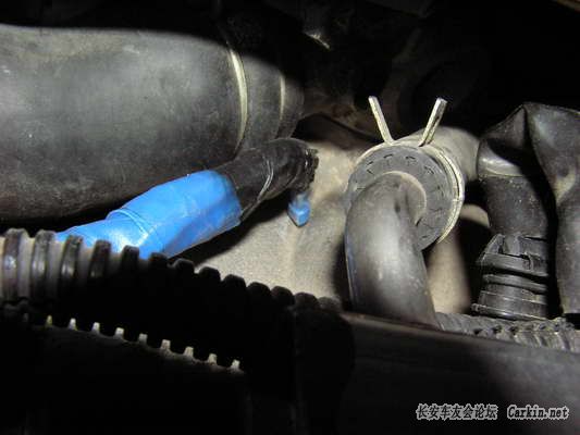

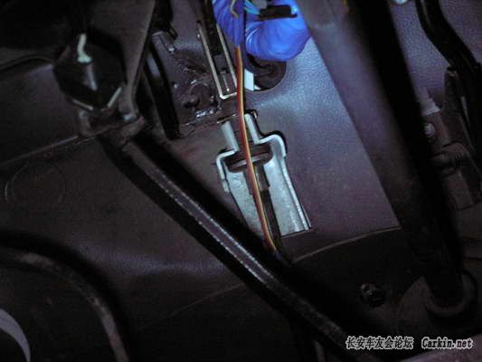

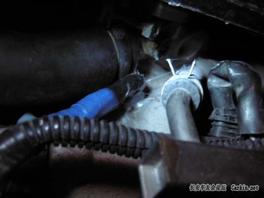

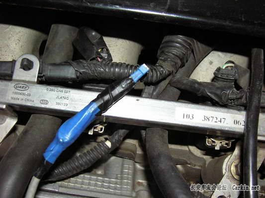

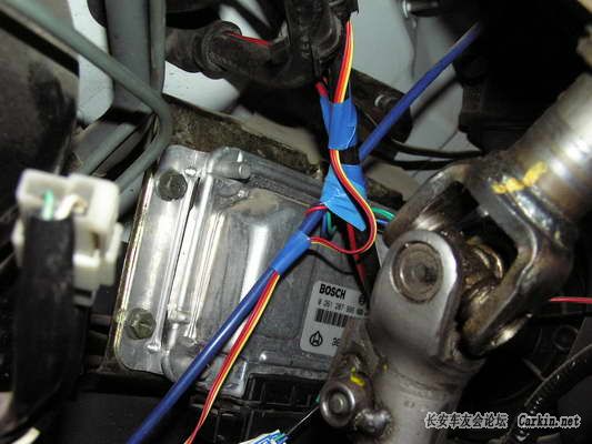

发动机温度探头走线!怎么装一看就知道!呵呵!

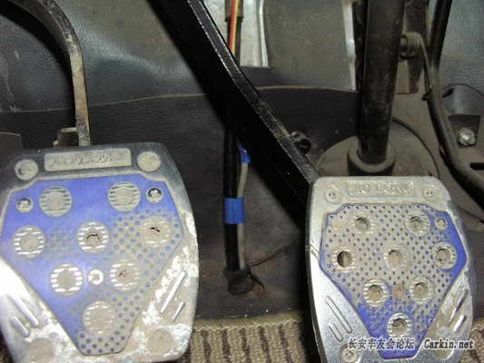

 楼主| 发表于 2007-1-25 01:24:45 | 显示全部楼层

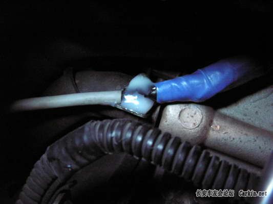

探头,我为了牢靠一点,把电脑键盘线都给用上了,因为走车肚下,过到发动机仓的,所以这一段的线要好的,建议买个旧的进口电脑键盘,那接线太棒了,你是拉不断的,带筋的!!
 楼主| 发表于 2007-1-25 01:29:35 | 显示全部楼层

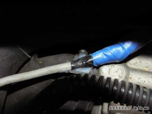

用AB胶固定一个点,
 楼主| 发表于 2007-1-25 01:33:57 | 显示全部楼层
探头折成90度角,用探头的顶部接触发动机,因为如果探头放平的话,会把线给烫了,小心为上啊!
 楼主| 发表于 2007-1-25 01:35:35 | 显示全部楼层

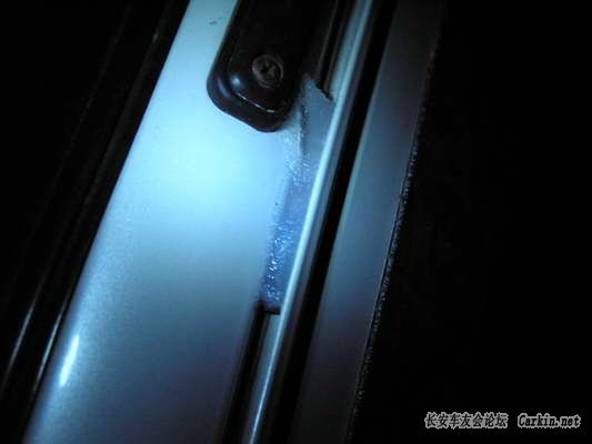

用AB胶固定!

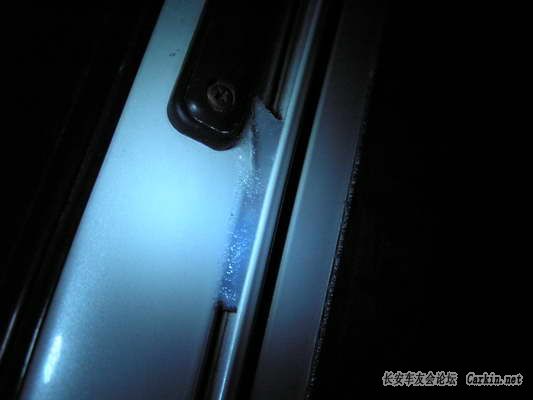

 楼主| 发表于 2007-1-25 01:41:15 | 显示全部楼层

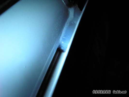

室外探头位置!走天线出来的,用玻璃胶固定,凝固时间我是受不了的!呵呵!探头顶部一定要在外面哦!不能全包在里面啊!

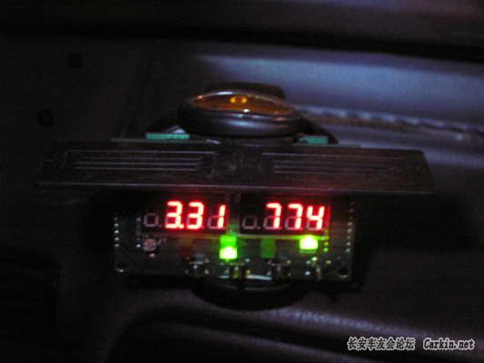

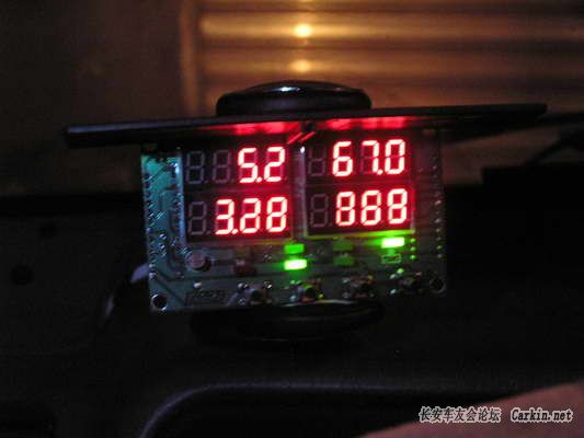

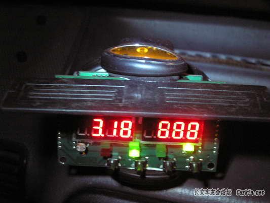

显示仪我加了个帽子!哈哈!是有用处的,
   室外温度
  发动机温度,
喷油脉宽
  转速
