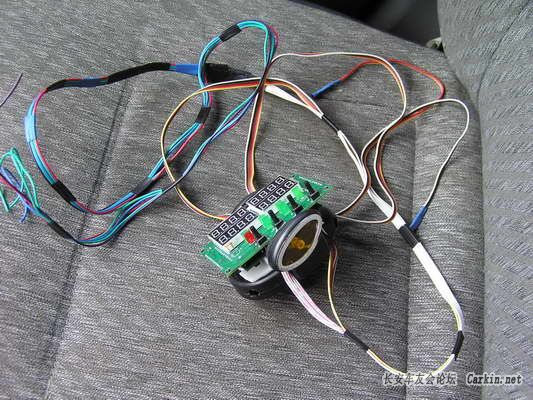

今天收到不懂的显示仪了!付简单的安装PP!后改温度探头PP!!!

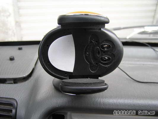

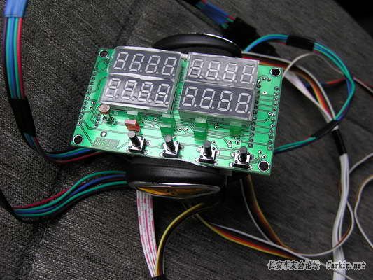

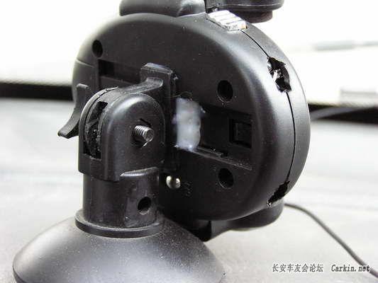

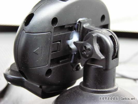

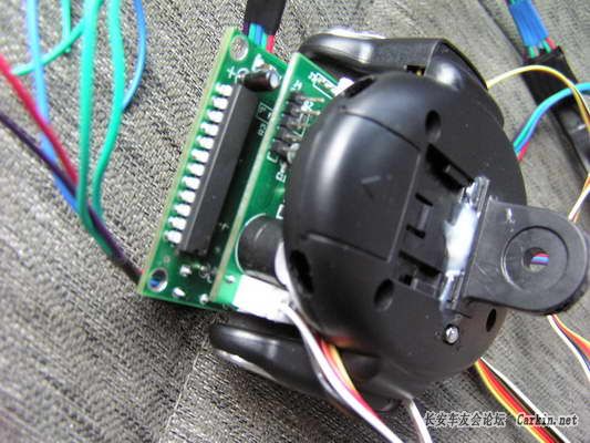

首先做个支架,我用的是手机支架改的,图片大家应该看懂是怎么改的吧!
 楼主| 发表于 2007-1-24 02:39:52 | 显示全部楼层

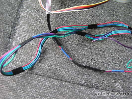

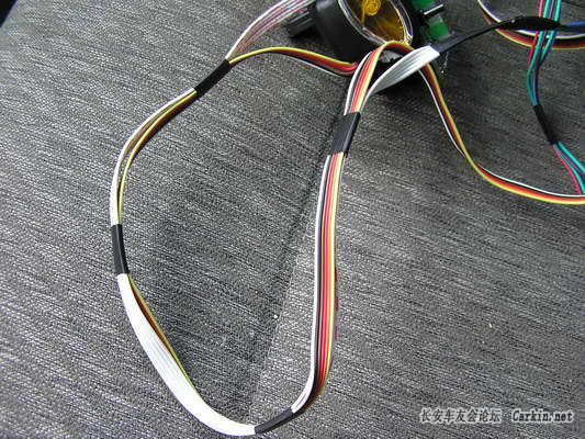

把显示仪的5个的接头信号线,后接一段延长!
 楼主| 发表于 2007-1-24 02:49:16 | 显示全部楼层

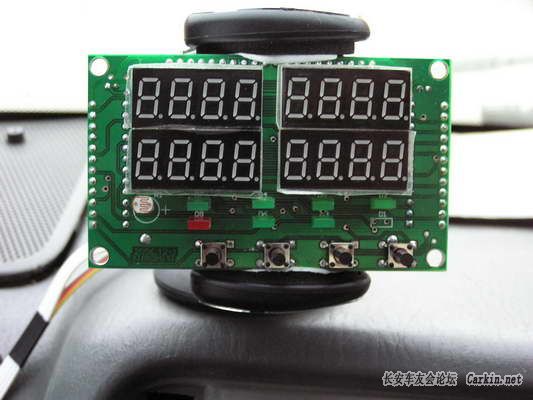

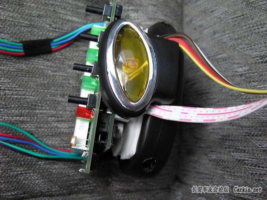

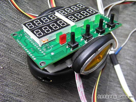

拿下支架坐把显示仪安装上去,大家看到支架坐里面的白色的东东是双面胶,因为我还要改,所以就马虎点了!!呵呵!

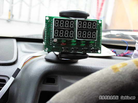

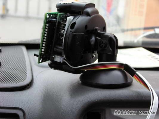

 楼主| 发表于 2007-1-24 02:52:32 | 显示全部楼层
把坐装上后的图片!!!

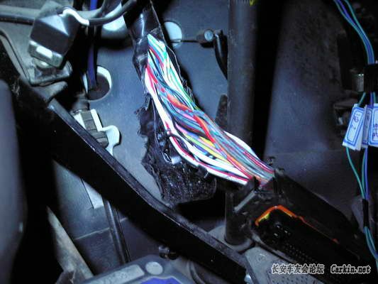

 楼主| 发表于 2007-1-24 02:57:03 | 显示全部楼层

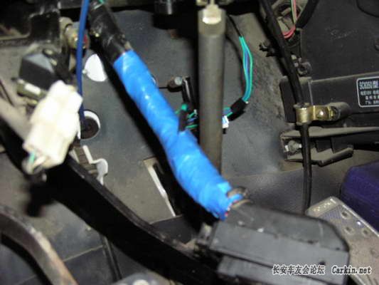

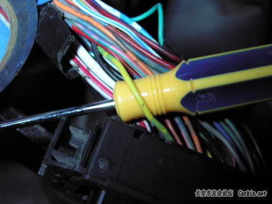

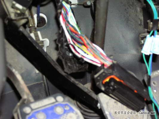

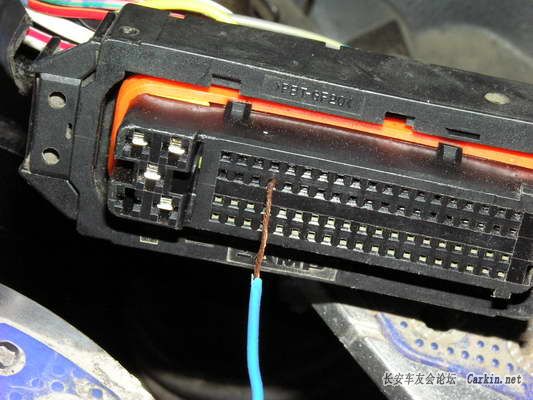

下面的工程就有点头痛了,有点麻烦啊!!呵呵!!

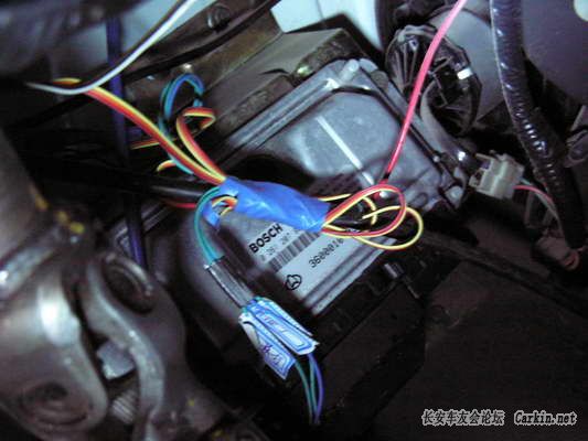

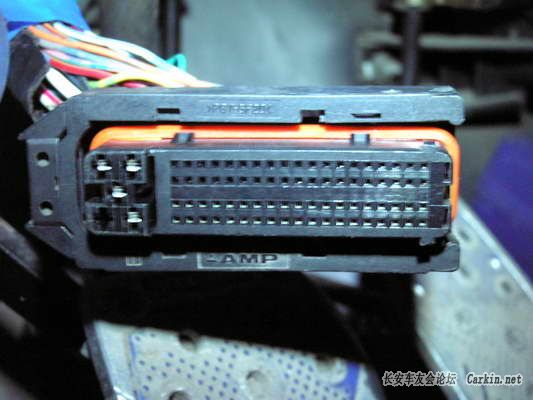

拿下ECU的插头,把皮破开!残忍啊!!

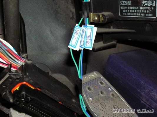

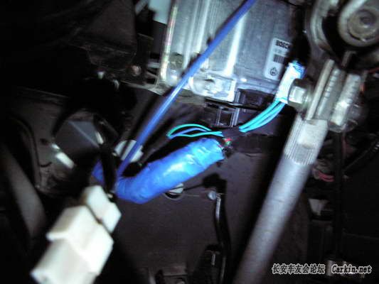

 楼主| 发表于 2007-1-24 03:05:59 | 显示全部楼层
我把延长线都做了标记,为以后在改为插头插,就不 用在找信号线了!HEHE

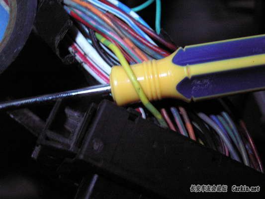

 楼主| 发表于 2007-1-24 03:08:46 | 显示全部楼层
这就是夜里和不懂兄的做案工具!哈哈!!

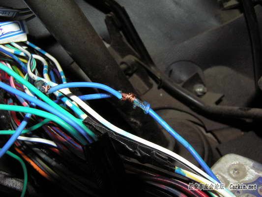

 楼主| 发表于 2007-1-24 03:36:26 | 显示全部楼层

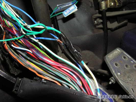

我的是474的机头,,!!!!接喷油嘴的信号线,和车速信号线,在1缸到2缸中喷油嘴上的信号线颜色和ECU处的颜色这有1缸的不一样的,2缸的信号线却有两个,,对颜色,在用万用表找(不懂兄的方法,我嫩是没有想起用这东东,),车速信号线(黄色的线,ECU的59脚!!我做了个标记在图上面,用电线插在里面了,

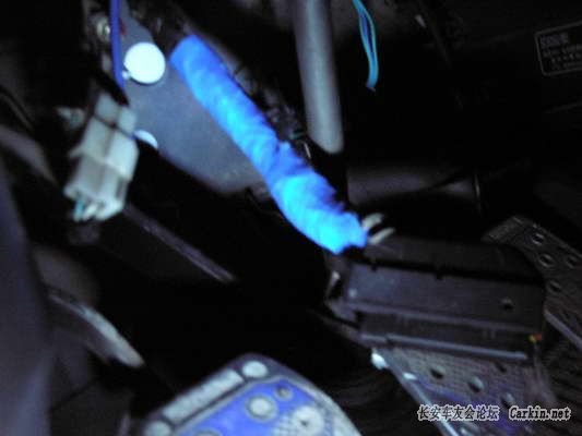

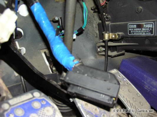

 楼主| 发表于 2007-1-24 03:41:40 | 显示全部楼层

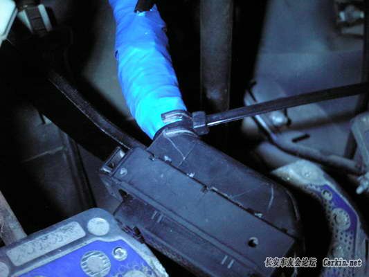

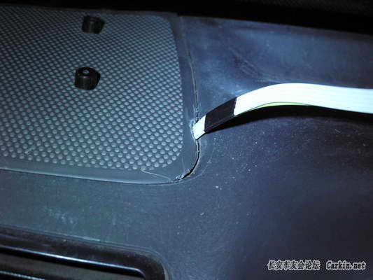

把线从新包扎好,仔细点啊!兄弟门!
