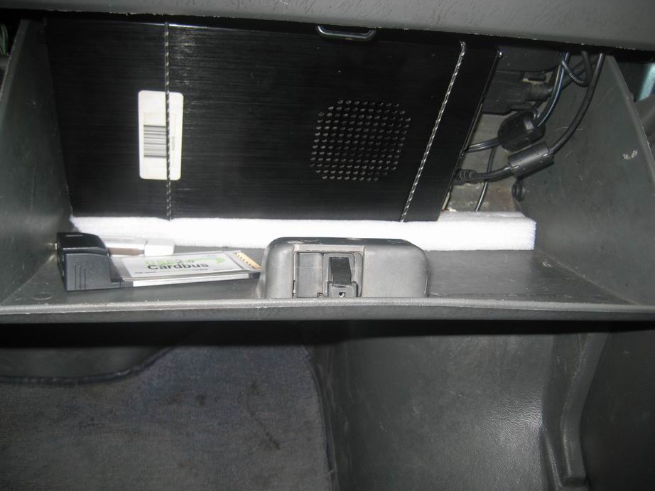

我的第二台车载电脑上车了,.....还没空过程图,有空补上..
 楼主| 发表于 2008-11-21 22:37:46 | 显示全部楼层
放车上的效果。。。和我的第一台车载电脑一样,放在杂物箱,操作维护方便,不线容易,,底细白色的是海绵泡沫,起防震作用,保护硬盘,,,主机器用两橡皮筋固定,,不用钢型支架,,也是为了防震,,,:D
 楼主| 发表于 2008-11-21 22:47:06 | 显示全部楼层
和我第一台电脑一样,也是放同一位置,所以不用重新布线,整个安装调试过程就用了一两个小时就能运作了。

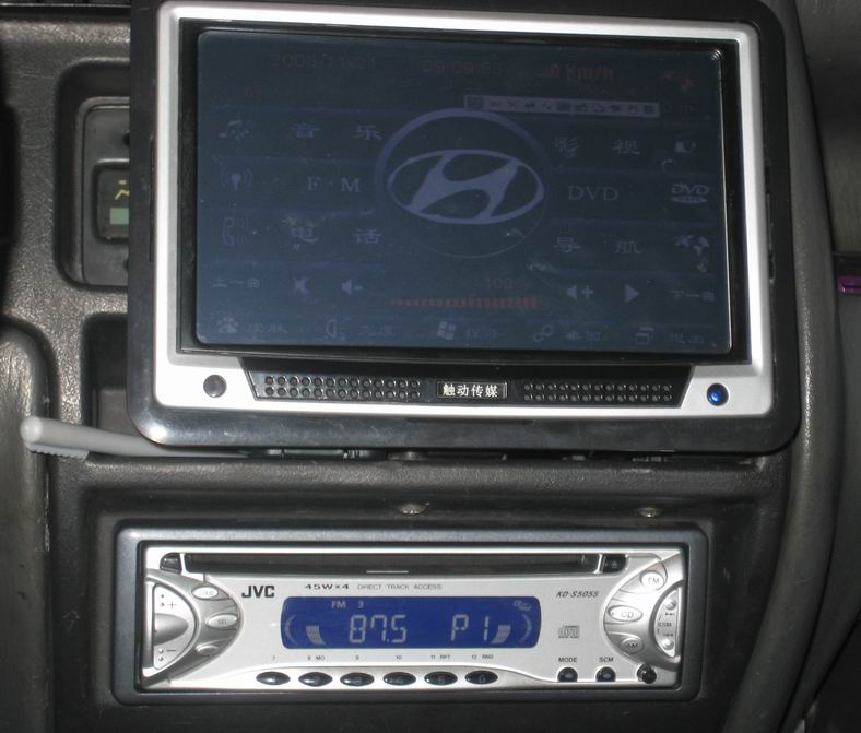

继续发图,,,显示器。。7寸,带触摸。。。。以前用的是鼠标+键盘,其实用不上,就用触摸屏基本上可以完成所有任务了。。。调试时才用下键盘。。
发表于 2008-11-22 23:18:33 | 显示全部楼层
显示屏多少米?
 楼主| 发表于 2008-11-22 23:24:30 | 显示全部楼层
上车后的效果图。。。就固定在这里。。。位置刚好,。。。相片反光,拍的不好。。不会用新买的数码相机。。。。老是不能关掉闪光灯,所以反光,看不清。
 楼主| 发表于 2008-11-22 23:27:44 | 显示全部楼层
原帖由 gdcody 于 2008-11-22 23:18 发表
显示屏多少米?
550大洋///
