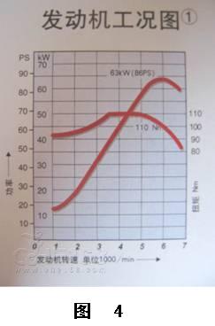

继续抬杠,各位接砖
虽然不知道奔奔变速箱的参数,但按照07款奔奔4档3000转80,5档2500转80来算,4、5档的传动比大约是1:1.25。
按照奔奔最大扭矩3500转至4500转来推算,假定奔奔在这一转速区间的曲线是水平的,并且假定4档是直接档速比为1,那么4挡4500转对应5档的3600转,并且不计传动损耗此时作用在前轴上的扭矩是峰值110牛米,如果此时升5档,发动机扭矩仍然是110但经过5档齿轮变速后传递到前轴的扭矩则下降为88牛米。
因此,尽管4档超过4500转后扭矩下降,但只要扭矩值仍然大于88牛米,就仍然应该保持4档不变。
下图是雨燕1.3发动机工况图,与奔奔应该是差不多的:
engin.jpg 从图上我们可以看出,虽然超过4500转扭矩开始下降,但一直到6000转红区,扭矩都保持在100牛米以上。
当然疯狂的小奔的开法也是正确的,因为让发动机保持在最高扭矩区是比较省油的飚车法,既过了瘾也不会多烧油,而且对发动机本身也是不错的,因为这个转数也是做发动机设计最关注的区间,是发动机共振最小和各机件配合间隙最佳的区间。

这不叫抬杠。
从工矿图来看,我的观点跟你一样。只不过我的是二手奔,车况本来也没法达到出厂时的指标,再加上刚刚调小了气门间隙,高转速也相应的疲软不少。能拉到5千来转已经实数不易。通过这次小试,也看出奔奔这款车从设计之初就是侧重高转速和强调运动的。所以个人认为,尽管在燃油经济性上打了折扣,但07款的变速箱在变速比的设计上还是符合这种理念的。
