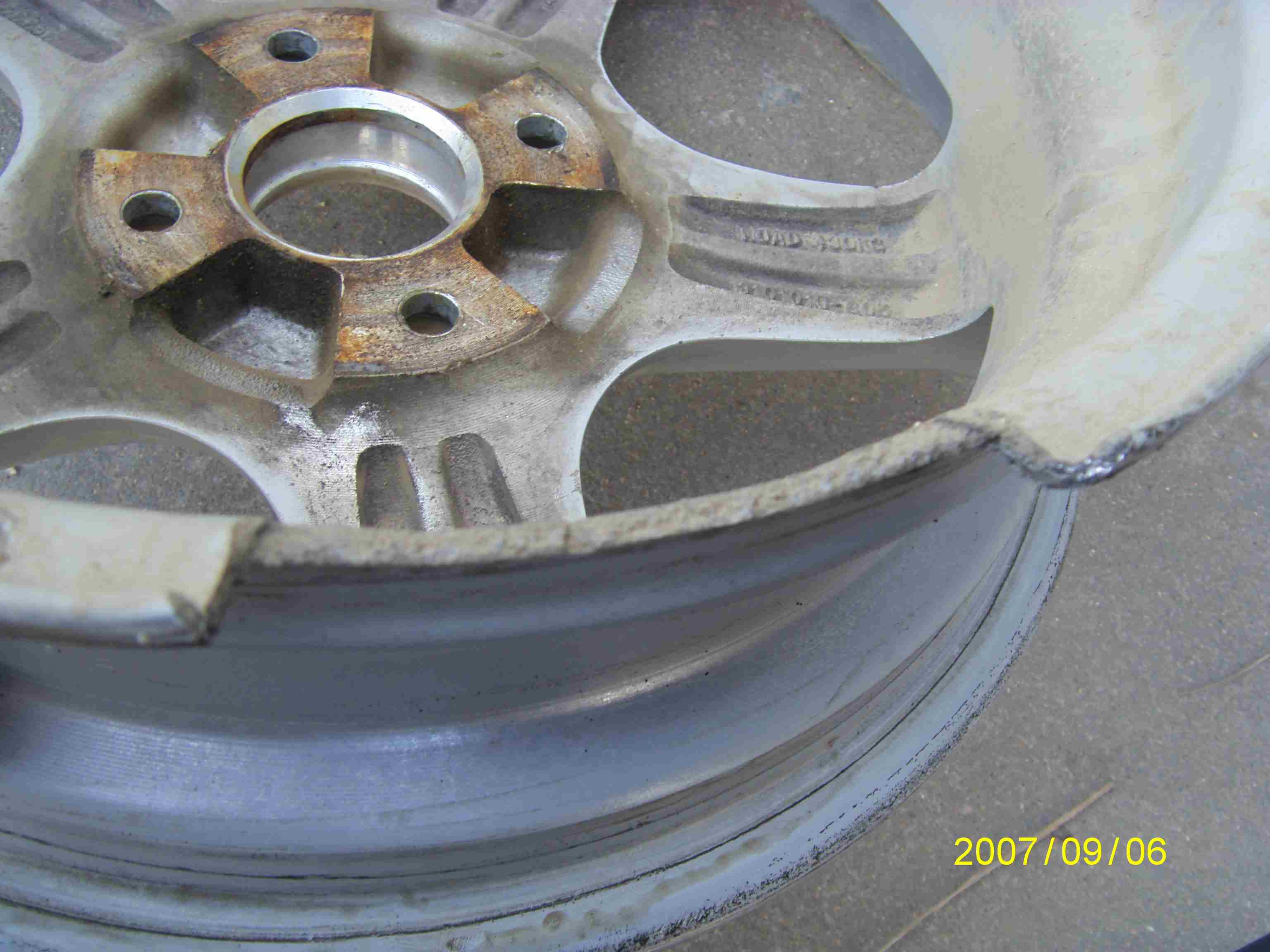

奔奔宝宝在吗?随便那个长安的人进来解释一下

上一个破的和这个一样位置!不过没掉下来 !照片在老家电脑里!回头给你们看!

貌似质量较差。断面成直角状。碰撞的话应是斜的!

就这质量,谁还敢买?

从照片看,应该是金属铝里面明显含有杂质(断面不整齐且有应力裂纹),并且铸造时温度不匀造成内部应力,宝宝,这肯定是质量问题!如果自己开车不小心造成的话,只会变形或外部有刮痕的

我把你的照片也给了工程师
他只问了一个问题:"为什么你的照片是2007年9月份的?"
发表于 2008-9-9 09:39:02 | 显示全部楼层
照片有可能是相机时间没调对吧?
不过这个断面很陈旧了,光看照片看不出来结果的
发表于 2008-9-9 09:41:13 | 显示全部楼层
看断口确实有点陈旧——请楼主解释一下原因。
