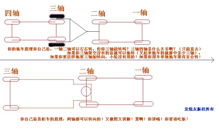

发表于 2008-8-14 10:47:15 | 显示全部楼层

发表于 2008-8-14 11:34:13 | 显示全部楼层
原帖由 完美疯猫 于 2008-8-14 11:28 发表 就冲你这热心劲,我这眼泪哗哗地,请客,一定要请
但你还是没有明白啊!小转向轮跟本没有用的,关键是两个大轮在拖车时起转向作用的,你看人家都三轴拖车原理的而且两轴能转,你的四轴拖车两轴不能转啊!现在明白吗?好好研究啦!谢过谢过!

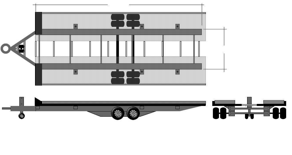

 楼主| 发表于 2008-8-14 11:36:18 | 显示全部楼层
这是我做的另一个款式的拖车草图,如果是这样的拖车,我认为转向就不是问题了(注:前方小轮只是平时起支撑作用,工作时提升,中间双桥8轮在不使用差速器的情况下是否可以自如转向)
发表于 2008-8-14 11:48:53 | 显示全部楼层
原帖由 完美疯猫 于 2008-8-14 11:36 发表 这是我做的另一个款式的拖车草图,如果是这样的拖车,我认为转向就不是问题了(注:前方小轮只是平时起支撑作用,工作时提升,中间双桥8轮在不使用差速器的情况下是否可以自如转向)
对啦!如果被拖车整架放在拖架上拖,这中结构的就可以转向了!不用差速器的!可以转向!
你原来的设计关键在三轴和四轴,两个的关系只有直线和直行关系,所以被拖时不能转,但你单独拖拖架时又可以转的!哈哈哈对吧!
