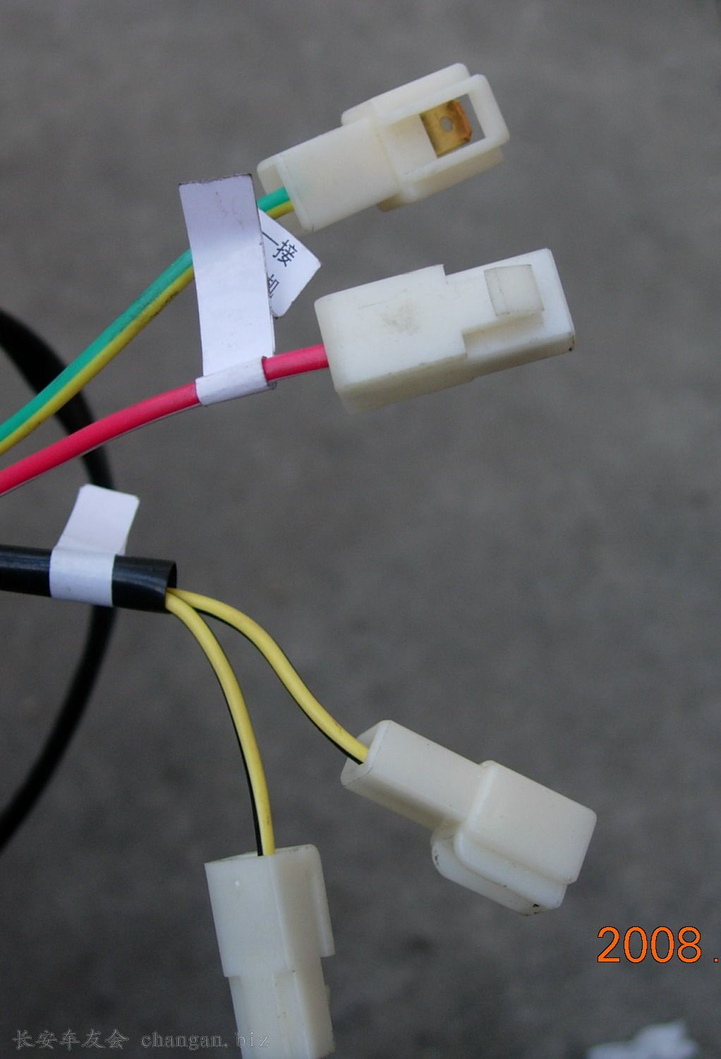

[强烈推荐]给长安之星起动机加装误启动保护电路

额。晕了,LZ上线。你发给我的误启动保护电路好象有问题。对照你发的图片。发现接启动机那块的插件你好象接错了。我装不上车啊。
发表于 2008-6-4 15:37:11 | 显示全部楼层
LZ看图。是不是接错插件了?
 楼主| 发表于 2008-6-4 19:31:43 | 显示全部楼层
不好意思!是真反了!有没有烙铁?线挑出来剪断把头换一下!或者我给你补寄几个插件
