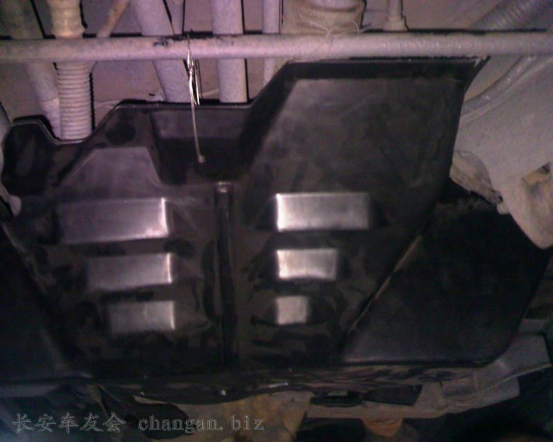

车底的铁护甲没必要装,太沉,车子废油,再说星星的地盘还是蛮高的!
 楼主| 发表于 2008-4-28 20:17:10 | 显示全部楼层
原帖由 光头小子 于 2008-4-28 19:59 发表 车底的铁护甲没必要装,太沉,车子废油,再说星星的地盘还是蛮高的!
那是个塑料的,主要用来防灰尘和下雨时减少水溅到发动机仓和分电器上

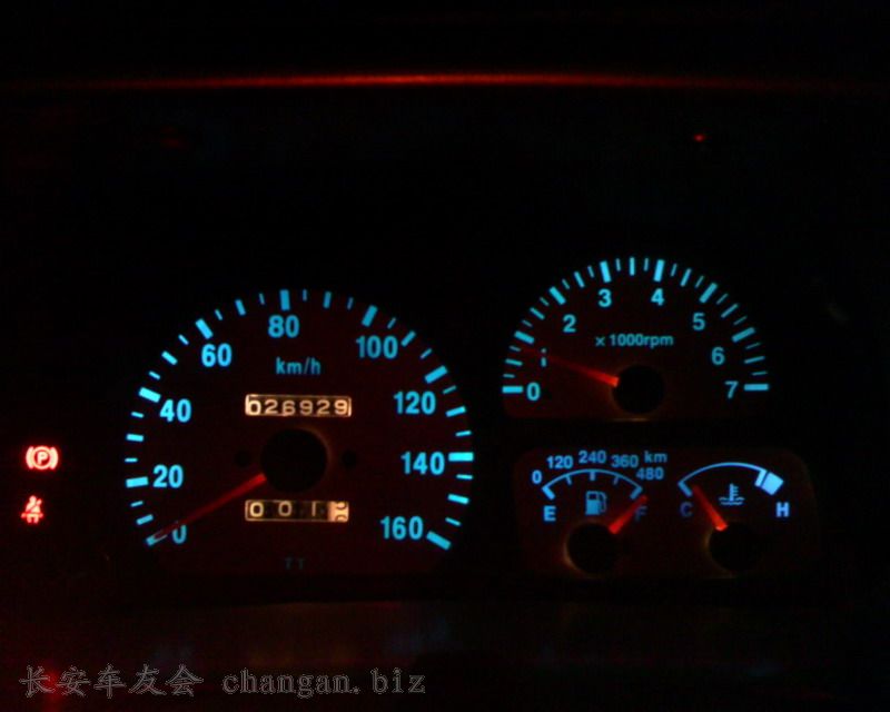

请问!您这个仪表长安新星能改吗?
 楼主| 发表于 2008-4-29 00:20:02 | 显示全部楼层
原帖由 透平 于 2008-4-28 23:54 发表 请问!您这个仪表长安新星能改吗?
买个新的装上就好了,转速表上要加跟线一头接ECU的白棕色线,一头接仪表后边"~"符号上
