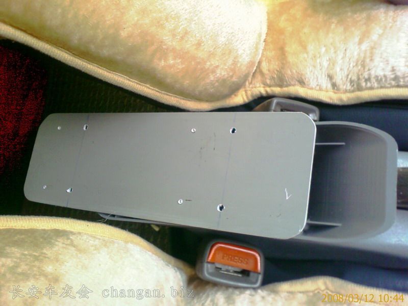

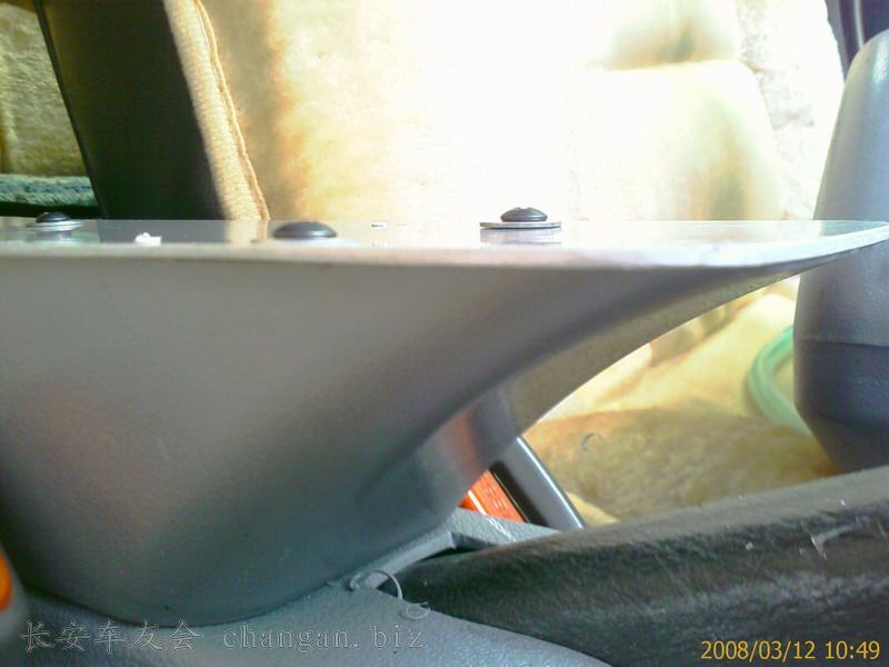

我的想法是将扶手箱箱后移3-4 公分,实现的方法主要是通过下图中的那张小塑料板来实现。道理很简单也很实用将所料板画好箱底的尺寸,裁减好,边缘打磨光滑。
 楼主| 发表于 2008-3-12 20:50:06 | 显示全部楼层

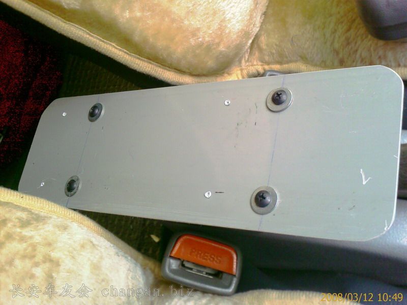

首先,固定到底座上!!
 楼主| 发表于 2008-3-12 20:52:35 | 显示全部楼层

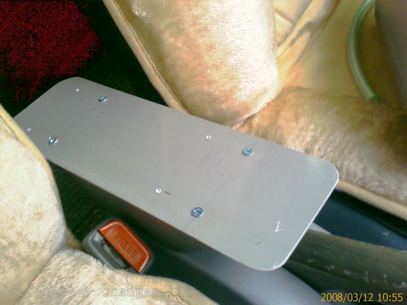

首先,固定到底座上!!这里又发现一个问题,如果用突出的螺丝,箱体和底座安装后会有缝隙!解决的方法就是将螺丝换成小的平头的自拱螺丝!!
 楼主| 发表于 2008-3-12 20:54:22 | 显示全部楼层

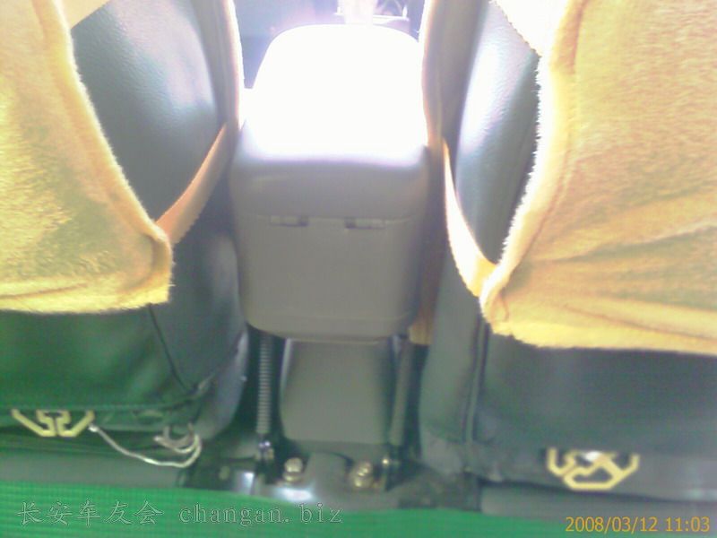

就是这个样子了!!
 楼主| 发表于 2008-3-12 20:59:21 | 显示全部楼层

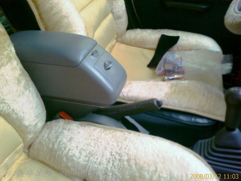

2次改装后
 楼主| 发表于 2008-3-12 20:59:48 | 显示全部楼层
2次改装后
 楼主| 发表于 2008-3-12 21:01:19 | 显示全部楼层

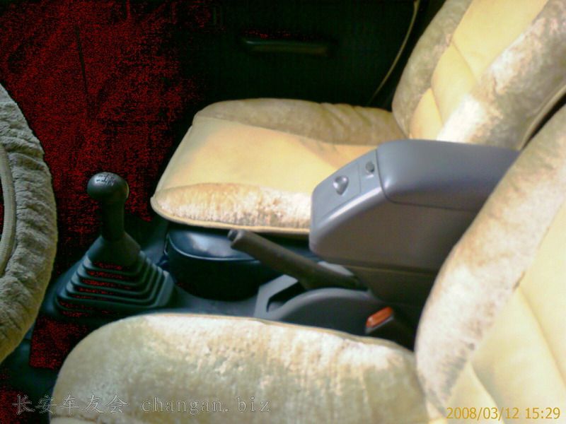

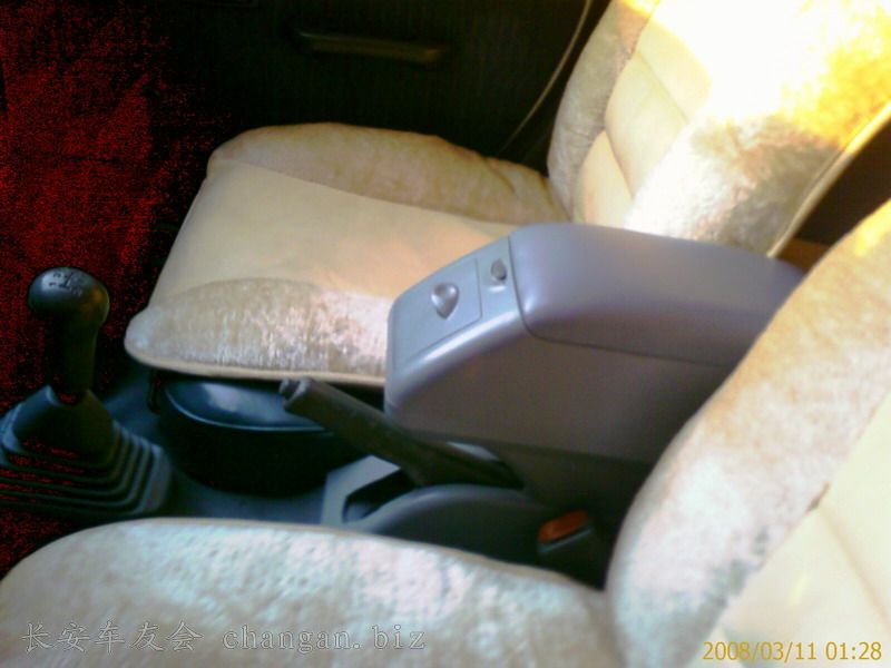

第一次装完和2次改装后的效果对比,这个原来的位置!!
 楼主| 发表于 2008-3-12 21:03:37 | 显示全部楼层
2次改装后,向后移了3-4公分,感觉舒服多了,挂档基本没有问题,手刹也方便些了!!到此镭蒙车的3代扶手箱安装全部结束,基本达到了要求,比较满意,比较实用!!欢迎大家交流!!
 楼主| 发表于 2008-3-12 21:05:25 | 显示全部楼层
原帖由 笑傲江湖 于 2008-3-12 20:46 发表 在多钜点,往后移,这样就好了.
当时我也比量了,已经不能再往后了,前后都到头了,坐不下去了!!
