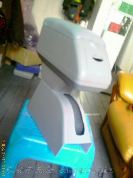

3代扶手箱原貌!!

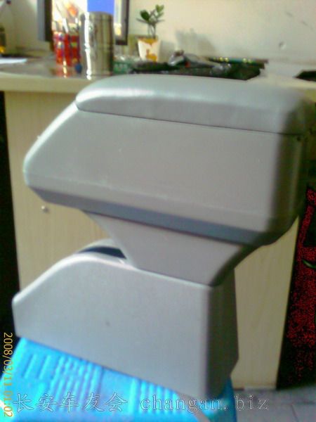

经过再造后的扶手箱

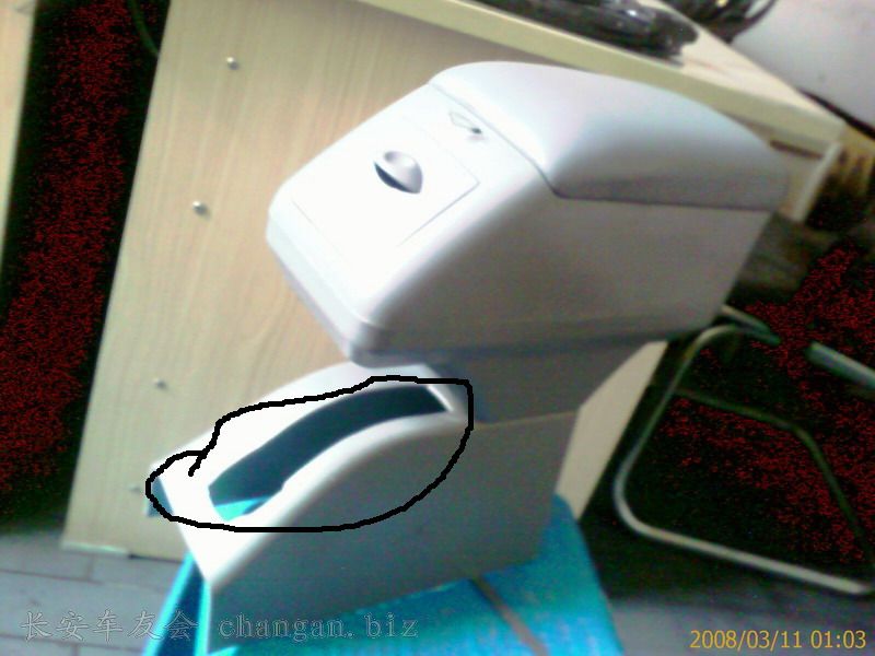

这部分需要裁减下来,要不然不合体

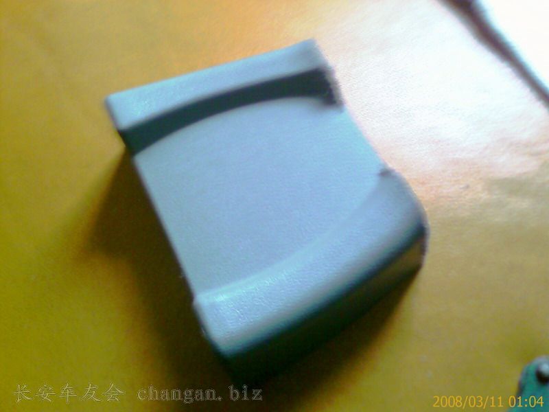

注意黑线画的地方需要在原来的基础上扩大,不然手刹的手柄不容易进来,我的开始就是没有处理这里把手柄刮得一道一道的!!

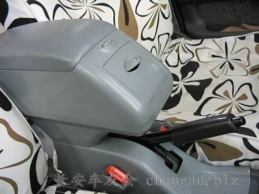

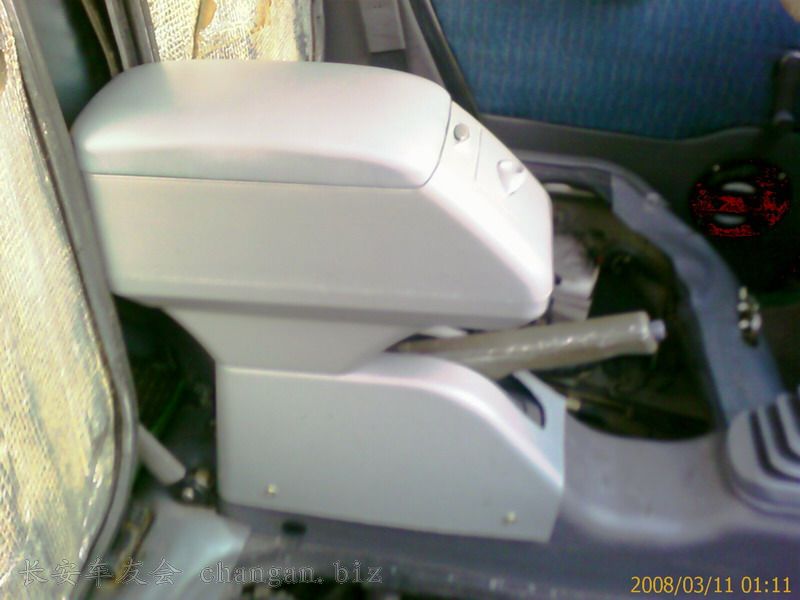

装车效果,因为不是镭蒙车专用的,所以左右会有点不太合适,反座子开发动机舱的时候要注意不要刮到扶手箱!
附件
2008-3-12 20:26

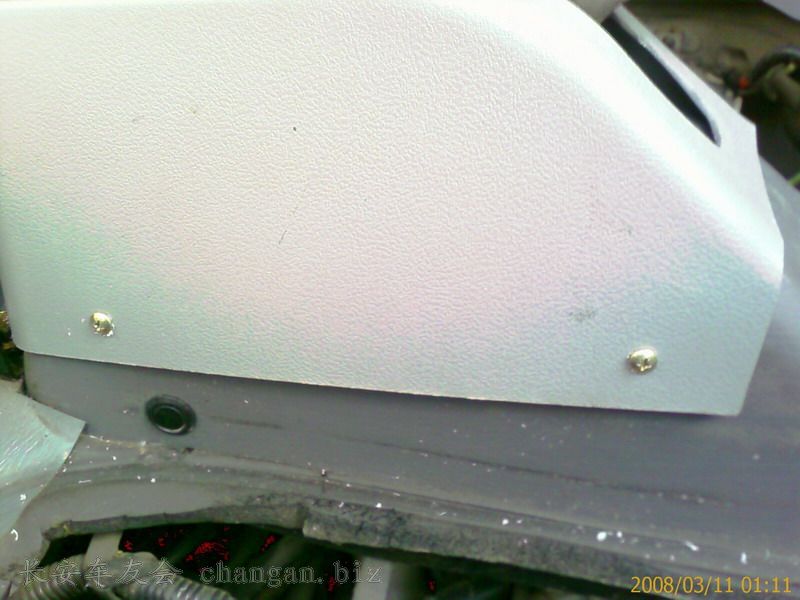

为了牢靠些在这里,一面用了两个固定用的自拱螺丝!!
