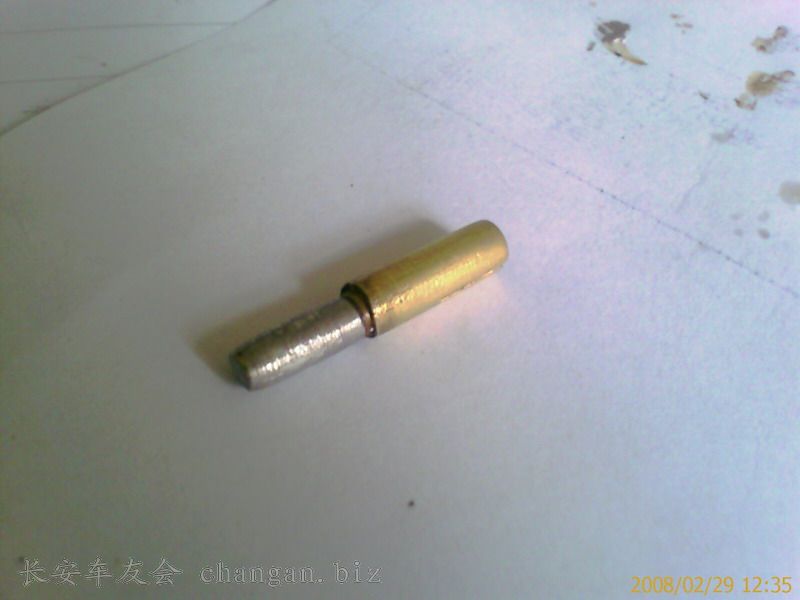

 楼主| 发表于 2008-4-6 21:15:13 | 显示全部楼层
刚刚找到的我做的铜柱图片,用老式电炉子的接线柱改的,螺丝扣那面挂上了锡为了接触好些,另一面用搓处理了一下

发表于 2008-4-20 13:54:13 | 显示全部楼层
两根线不一样的,一根同搭铁电阻几乎为零。 我找的高压包是带插头的,两根线不一样粗,粗的那根我接的原车插头,搭铁电阻小的那根。 高压线,我用的是高压绝缘胶布,跟橡皮条似的,还有胶。既防水还耐高压。 你那个普通的电工黑胶布,220V还行。
