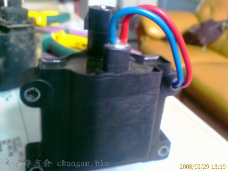

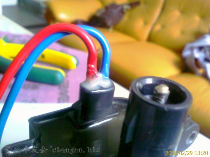

接线照着不懂说的,用烙铁把导线焊接在接线端子上,用ab胶密封好。下图就是装好铜柱,接好导线的照片!!

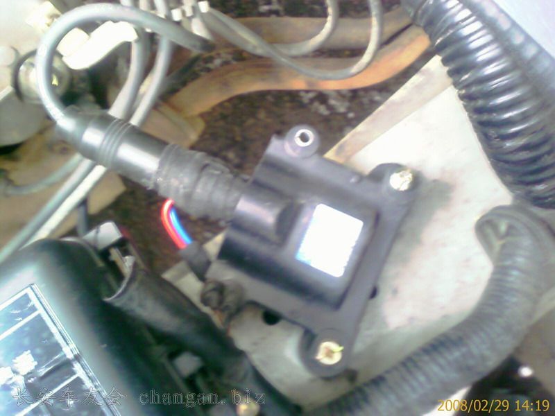

装车效果
 楼主| 发表于 2008-3-3 22:26:44 | 显示全部楼层
装车效果

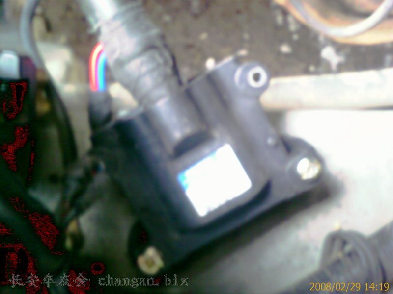

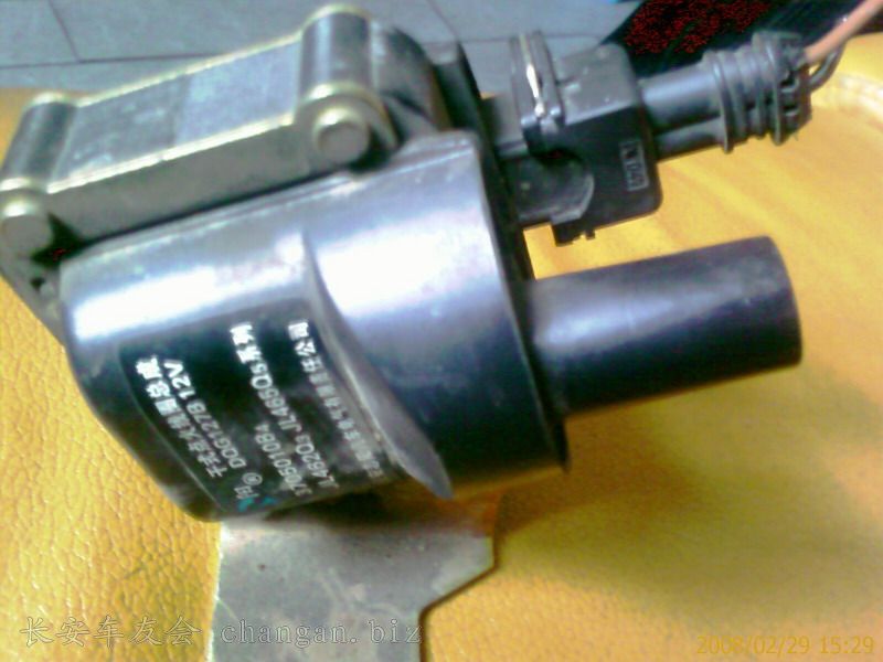

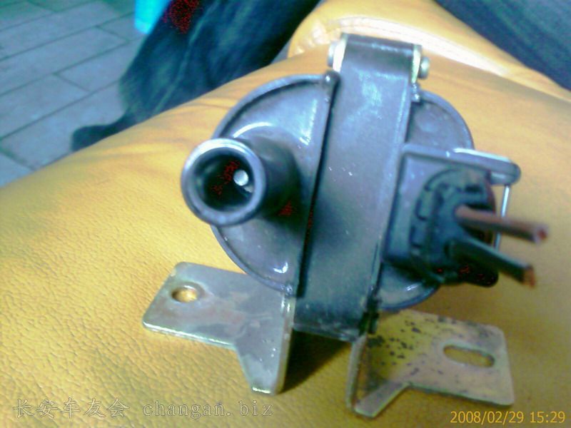

看看原车的线圈
 楼主| 发表于 2008-3-3 22:28:14 | 显示全部楼层
看看原车的线圈
 楼主| 发表于 2008-3-3 22:32:41 | 显示全部楼层
通过以上的安装,lz400的点火线圈已经安装在了我的小mm上,感觉比较理想。最后高压线接头的地方又给我出了点难题,因为接头的胶皮护套比较短,所以从以上的图片可以看出用胶布缠了一下,作了一下密封,不知道以后使用中能不能出现什么问题,里面的接触肯定是没有问题的!!就是护套短了点!!到此,线圈的改造全部完成!!!
