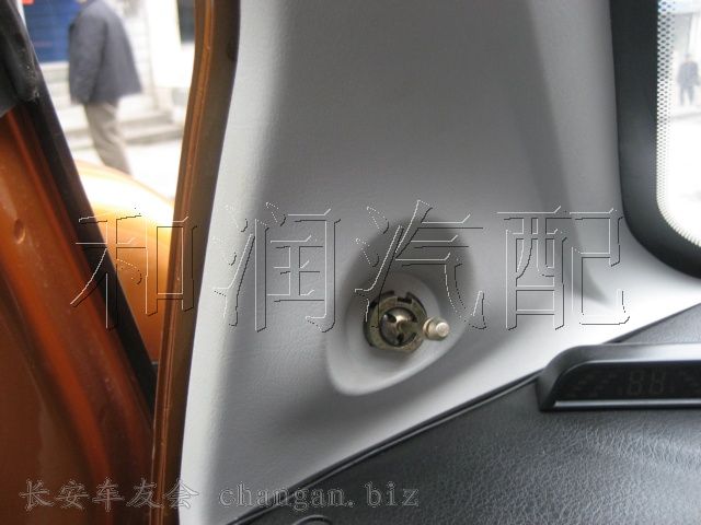

A柱装饰板,把胶条折了,用力就能折下来.
 楼主| 发表于 2008-2-24 11:57:35 | 显示全部楼层
这里需要折的.
 楼主| 发表于 2008-2-24 11:58:05 | 显示全部楼层
折掉A柱内饰

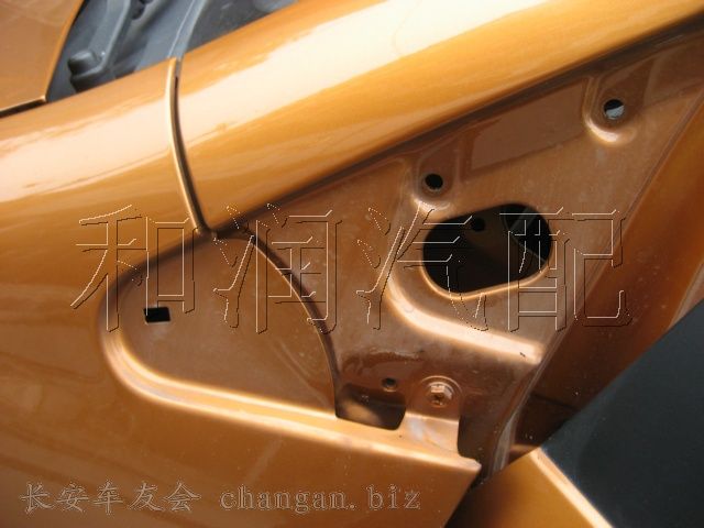

 楼主| 发表于 2008-2-24 11:58:44 | 显示全部楼层

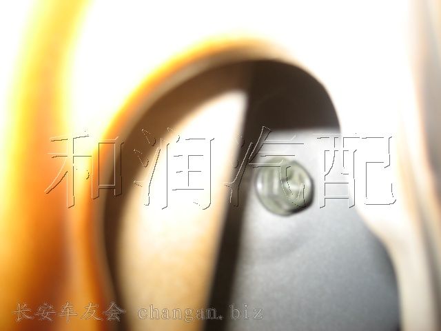

里面有两颗螺丝,都是十个的.
 楼主| 发表于 2008-2-24 11:59:06 | 显示全部楼层
看清楚点
 楼主| 发表于 2008-2-24 11:59:45 | 显示全部楼层
螺丝扭下来,后视镜就下来了.

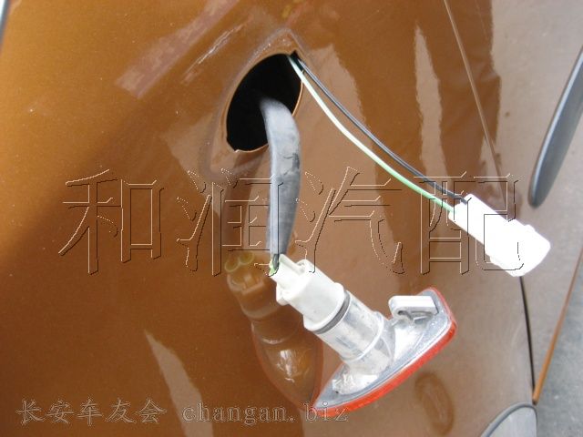

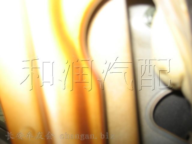

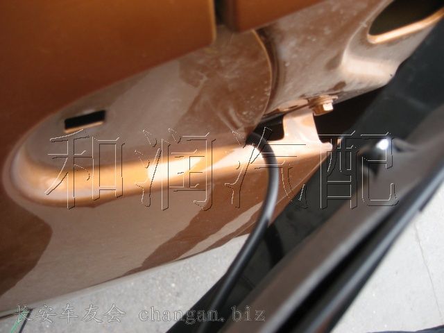

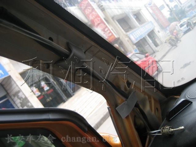

 楼主| 发表于 2008-2-24 12:00:26 | 显示全部楼层
从这个位置放线到边灯处.
 楼主| 发表于 2008-2-24 12:01:00 | 显示全部楼层
看到没,这里需要用铁丝把线勾出来

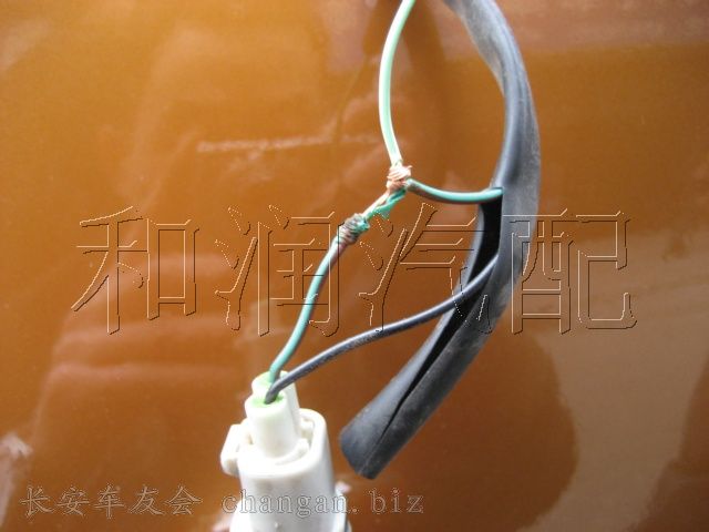

 楼主| 发表于 2008-2-24 12:01:26 | 显示全部楼层
接上线
