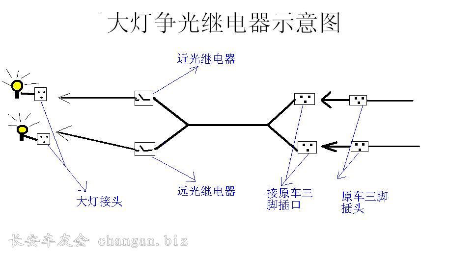

请教电路发热问题(长安之星)
发表于 2007-12-15 21:46:53 | 显示全部楼层
哥哥这么说都不懂啊,服了,是原有的大灯线做大灯控制,取电瓶电源或发电机电源做供电,优点是安全,供电足不损坏电路有争光的效果。最最最主要的是继电器的灯线很粗,可以高负荷供电,一般原车的线很细电流很小长时间线会发热的。明白了吗。

发表于 2007-12-15 21:58:53 | 显示全部楼层
加了继电器以后,组合开关就不会那么容易坏了。
