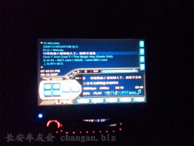

RR的音乐播放界面

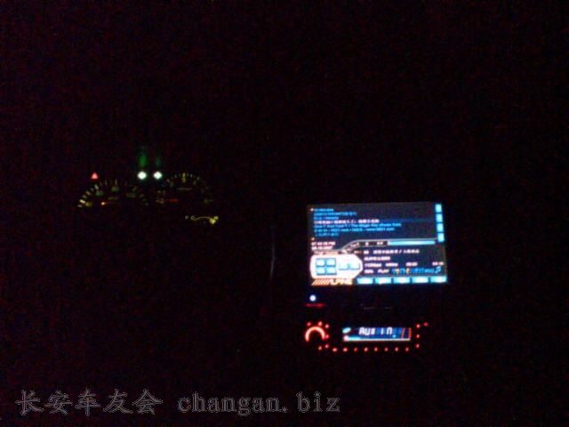

晚上的效果

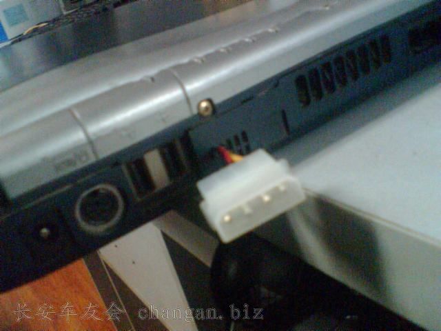

今天有改造的连线,包括电源和开关

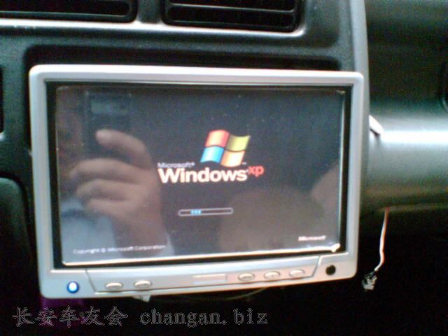

由于车辆的干扰,目前还有一些问题 1,显示器水波纹 ,正在加滤波电路,看能否解决 2,音频信号干扰,购买了音频降噪在路上 呵呵
 楼主| 发表于 2007-10-7 15:09:53 | 显示全部楼层
开始改造电源接线,加了电感和电容,还需要加一个无极电容
 楼主| 发表于 2007-10-8 16:37:10 | 显示全部楼层
加了图上的滤波电路,显示器干扰小了很多,基本可以接受了,就是并联了一个16V2200UF的和一个104陶瓷电容,在正负极分别串了一个小电感:lol

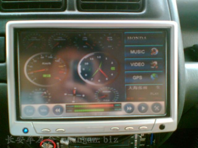

新的中控软件界面,漂亮一个字,全部模拟表显示,包括车速,高度,经纬度,方向,cpu温度,内存占用等等
