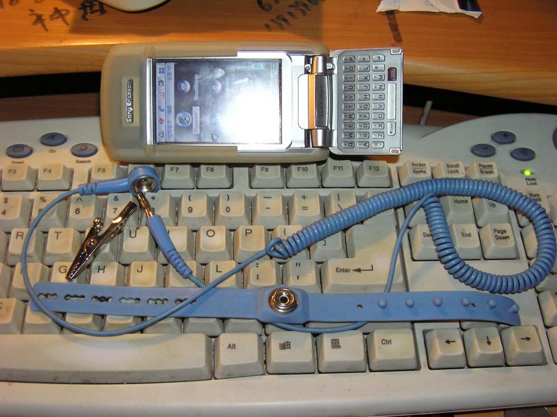

不懂兄!!被你占领的坑太少了吧,起码的占他100个啊!!!哈哈!这个东东和你的东东配起来,怎么样啊!呵呵!! [ 本帖最后由 小浩 于 2006-11-27 00:13 编辑 ]

原帖由 小浩 于 2006-11-26 23:01 发表不懂兄!!被你占领的坑太少了吧,起码的占他100个啊!!!哈哈!这个东东和你的东东配起来,怎么样啊!呵呵!!
你哪个东西不错!!手机也好呀!嘿嘿!搞集成电路或弄场效应管等带个静电带实在是好呀!
