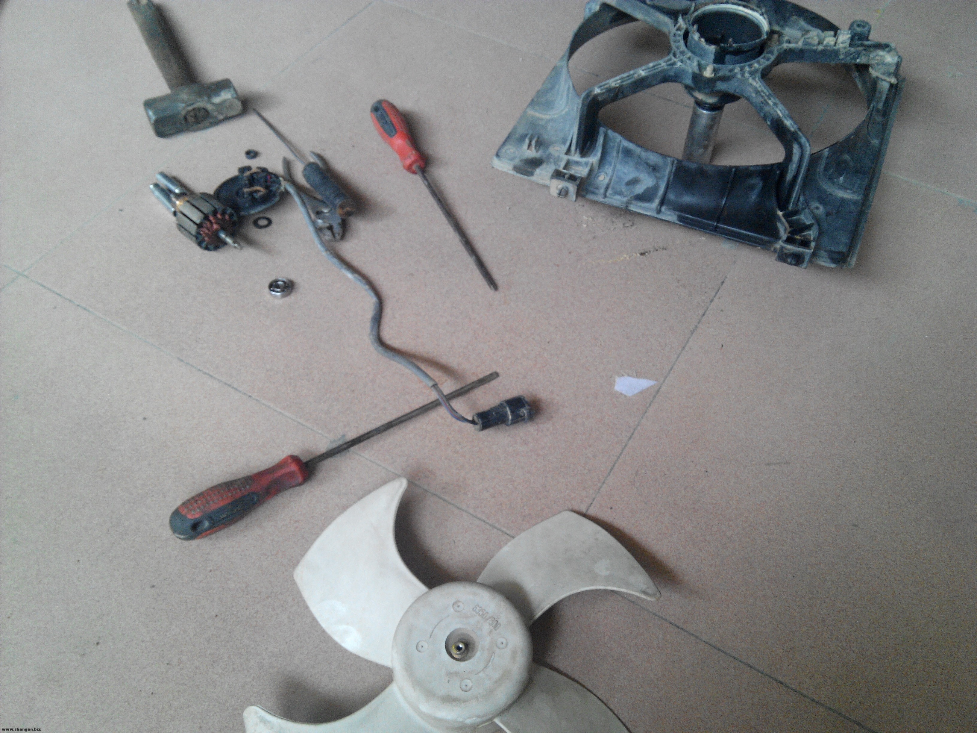

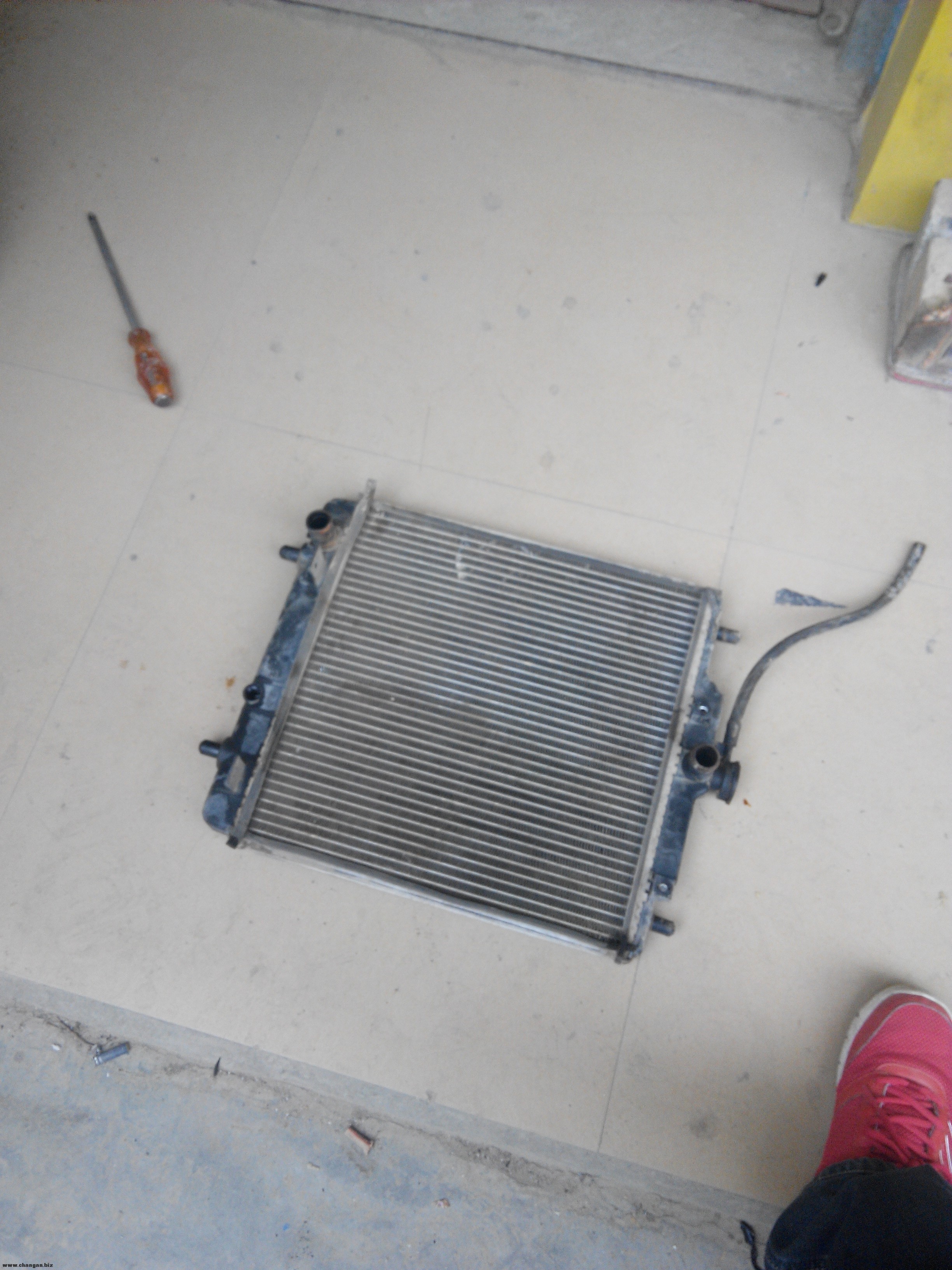

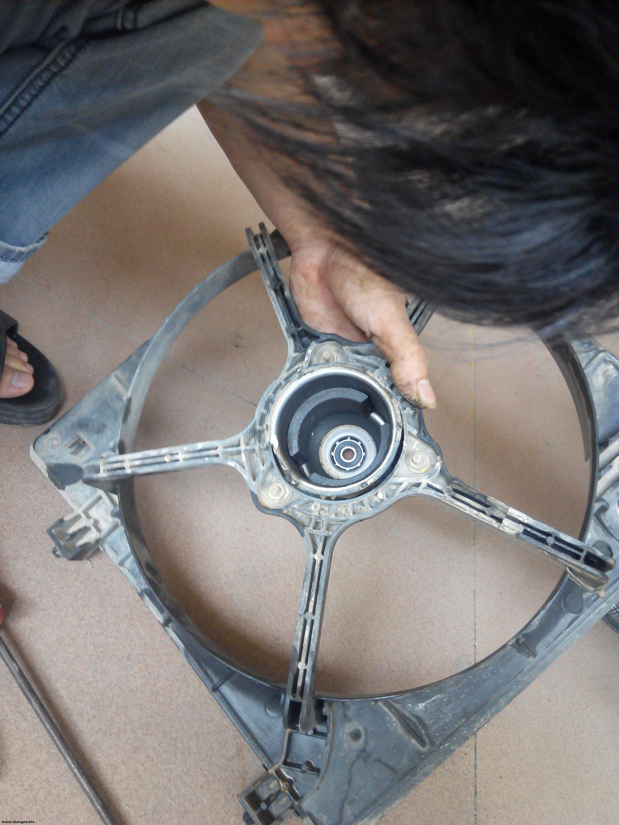

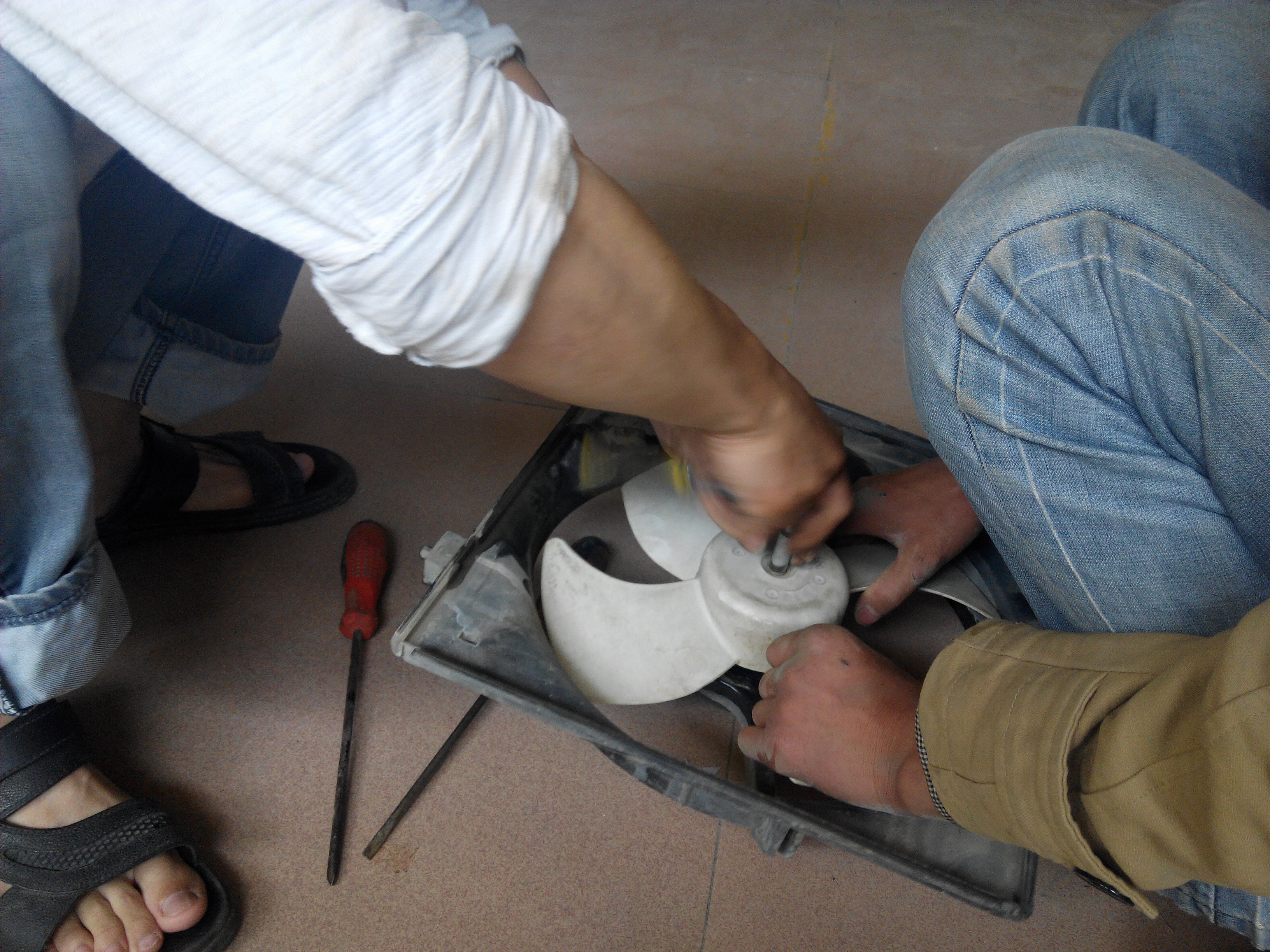

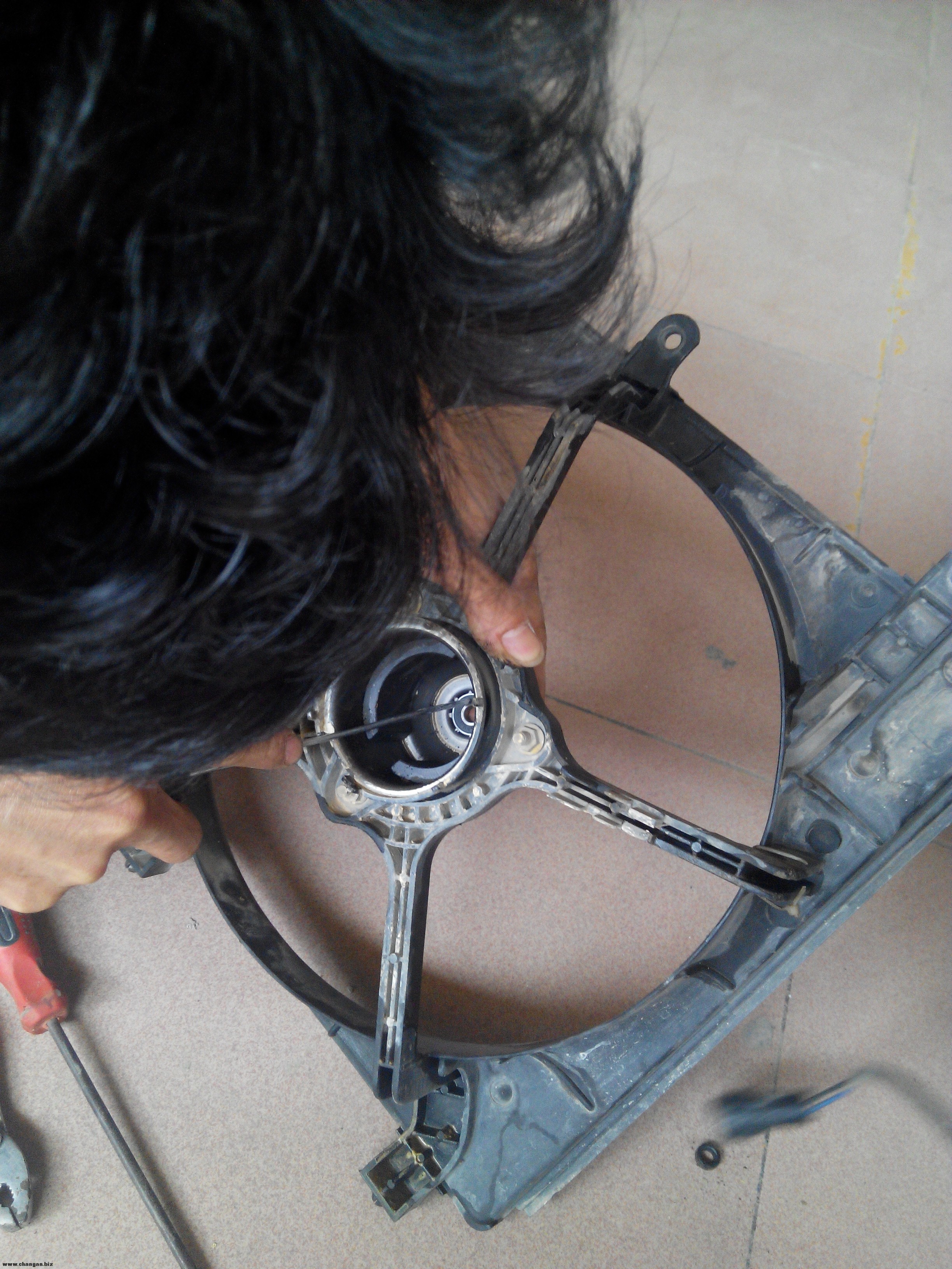

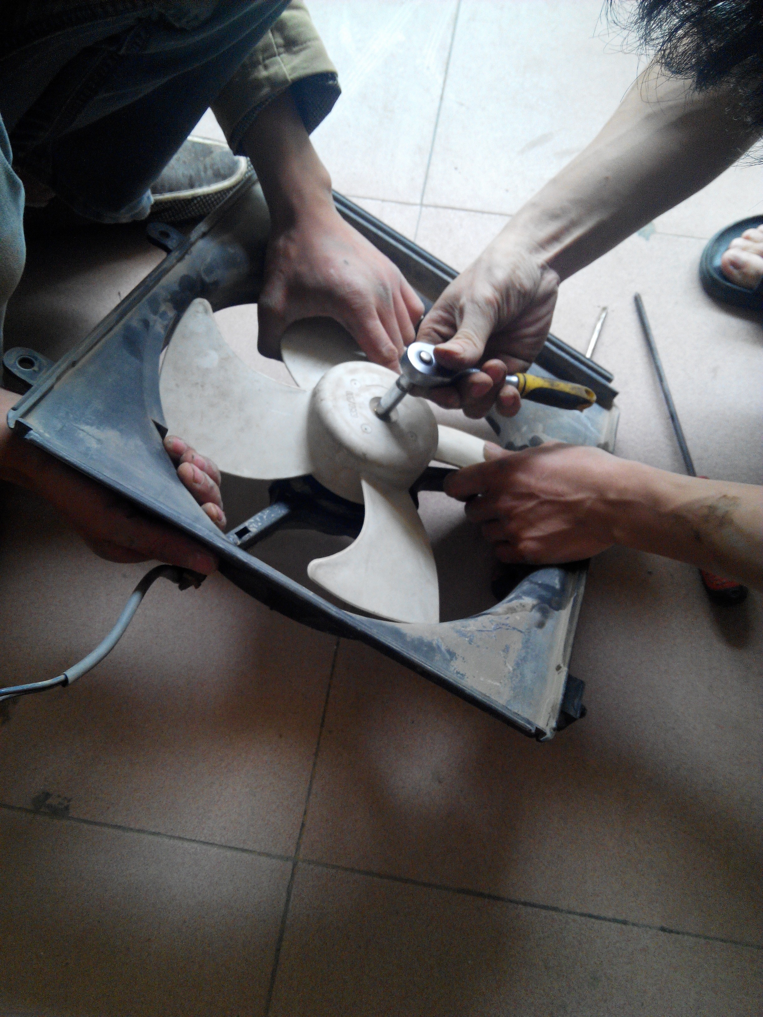

水温风扇有异响了。能修么?
 楼主| 发表于 2015-4-24 00:19:23 | 显示全部楼层

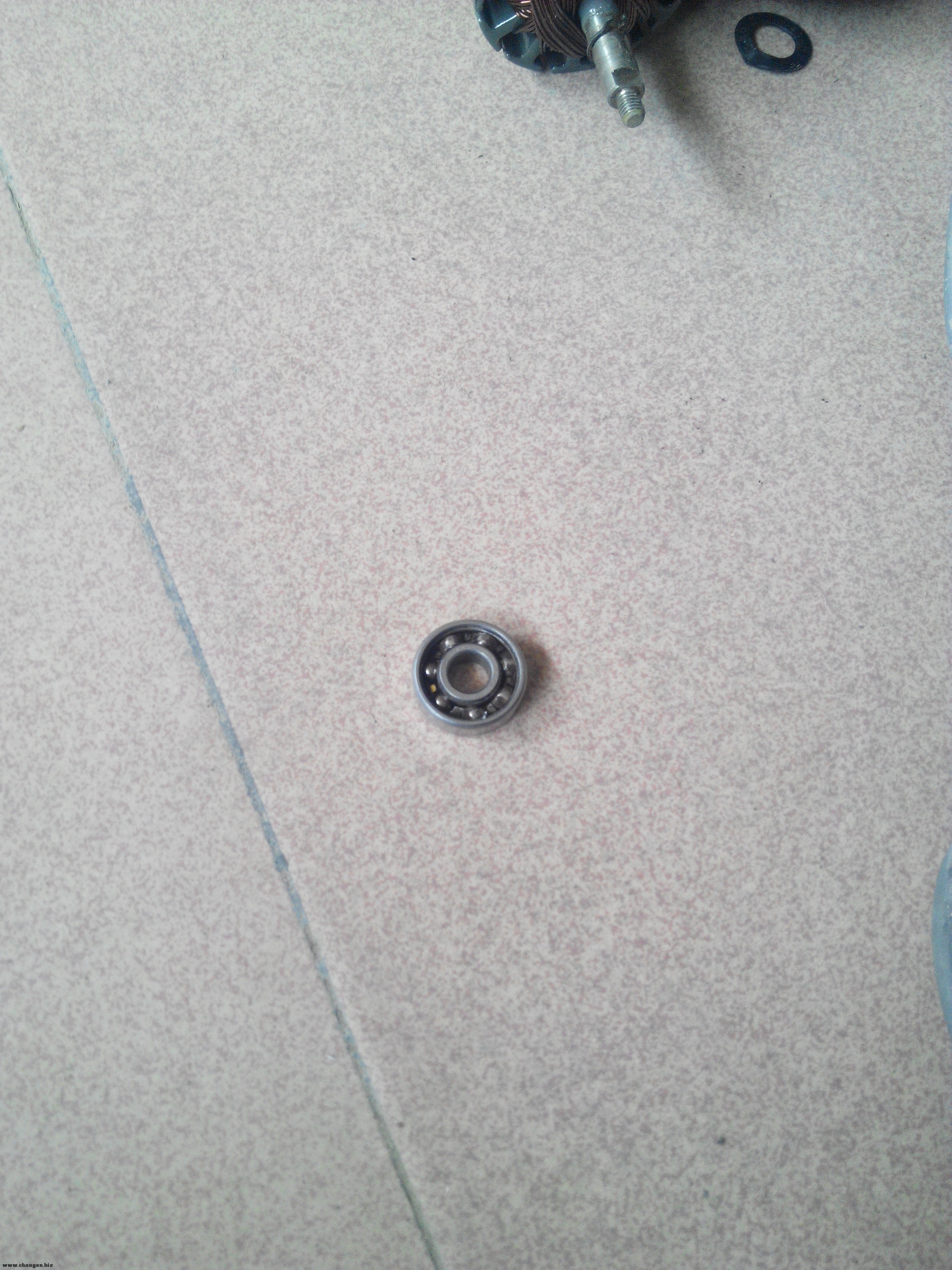

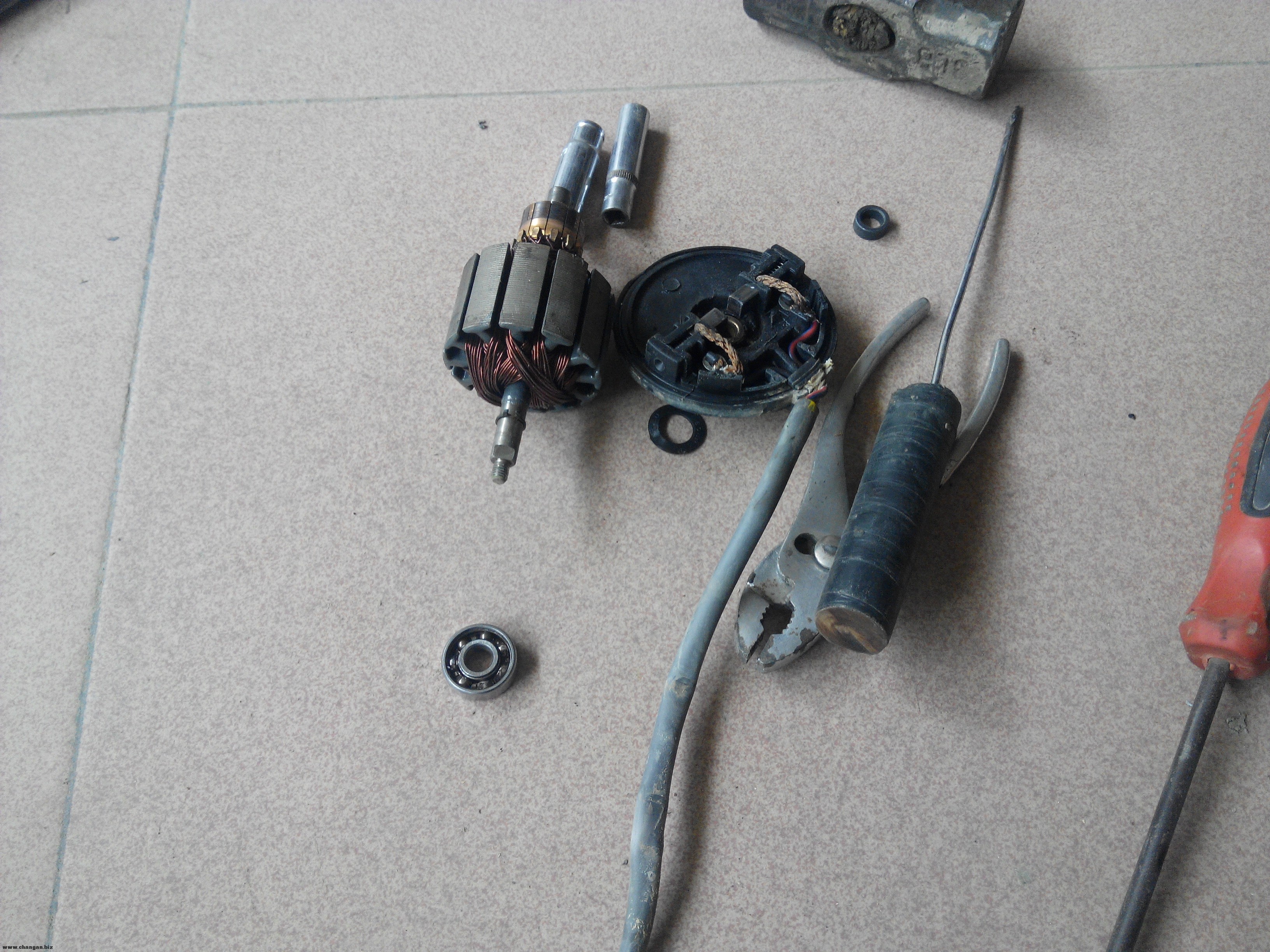

原来是里面的轴承坏了!换了一个,13块钱!进口的!问题解决!
