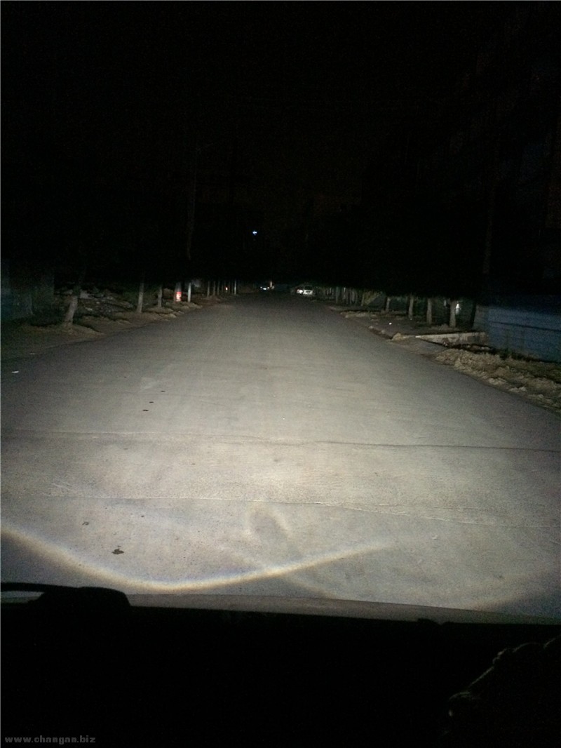

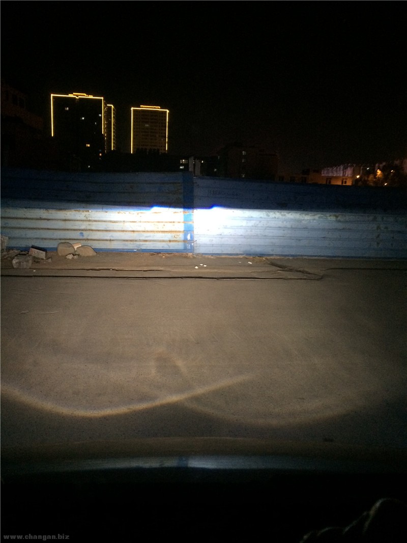

鄙视那些乱改灯光的!
氙气灯的确不要乱改,不加透镜灯光太散,刺到对方眼睛自己也不安全,而且灯的色温不要太高,6000K以上不建议使用
切割线以上没有一点散光
切割线以上没有一点散光
一米以上是没有光的
一米以上是没有光的
