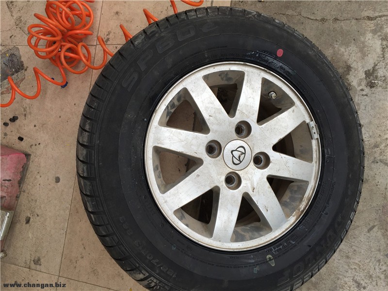

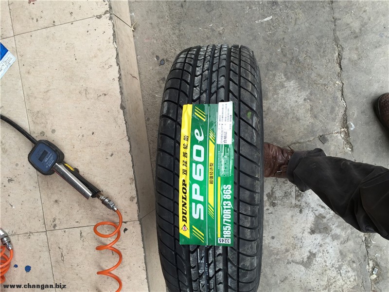

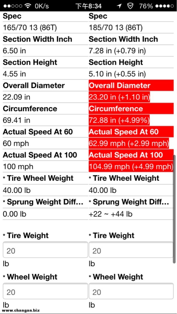

 楼主| 发表于 2015-4-11 23:05:33 | 显示全部楼层

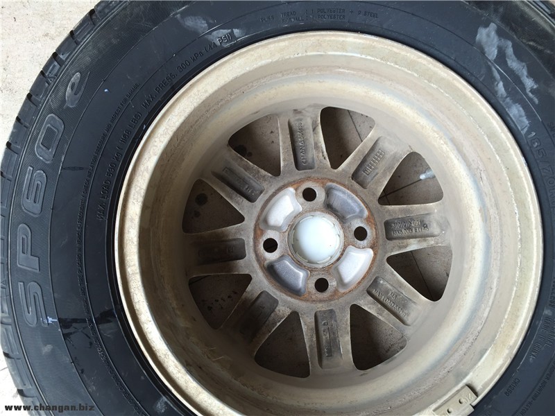

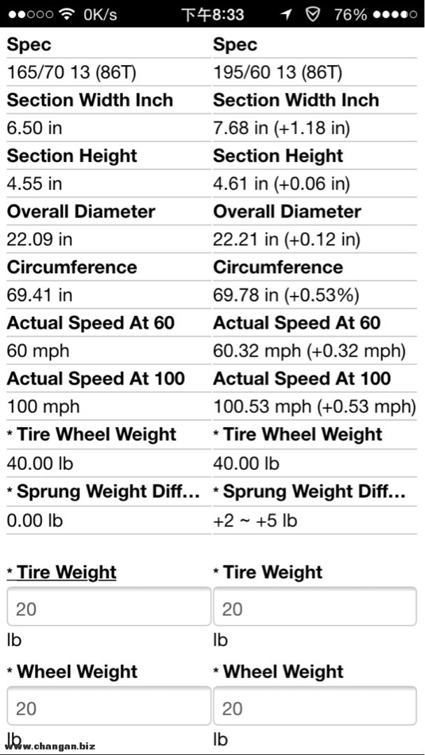

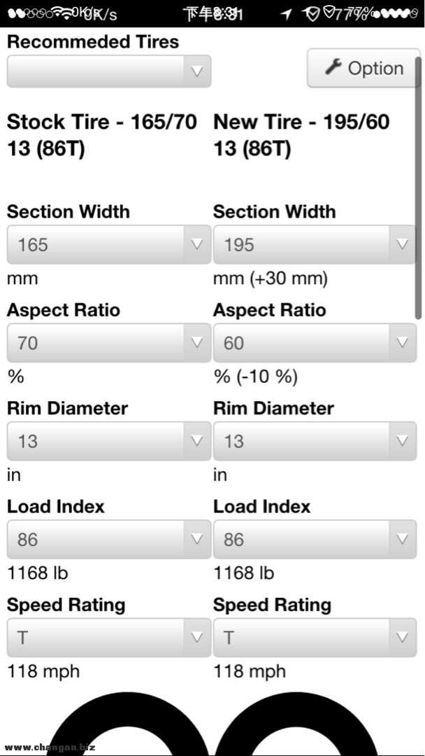

我操你妹妹 发表于 2015-4-10 20:32
我掐指一算,你应该换195/60R13的,否则车速表不准
确实有误差,不过不算大,1%

 楼主| 发表于 2015-4-11 23:02:14 | 显示全部楼层

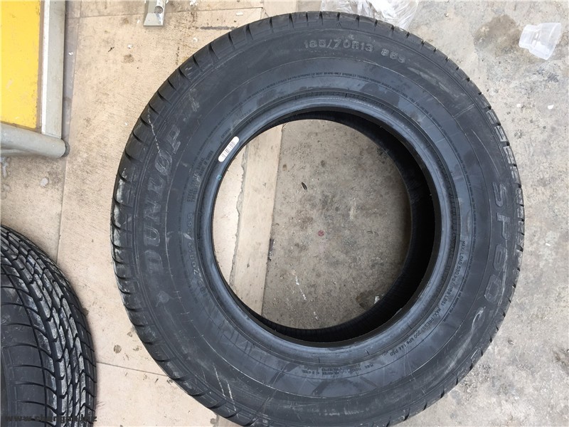

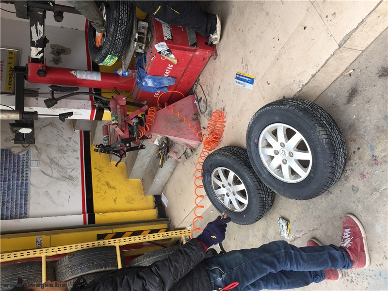

里丁豪 发表于 2015-4-10 18:14
请问楼主这胎多少钱一个?能拉多重的货?
邓禄普185 70 13
280一条,拉800公斤没问题
比我的正新165的还便宜  详情 回复 发表于 2015-5-1 14:09

发表于 2015-4-10 18:14:30 | 显示全部楼层
请问楼主这胎多少钱一个?能拉多重的货?

发表于 2015-4-10 20:32:42 | 显示全部楼层
发表于 2015-4-10 20:33:55 | 显示全部楼层
上图
发表于 2015-4-10 20:35:21 | 显示全部楼层
你这个红色部分表示差距很大
