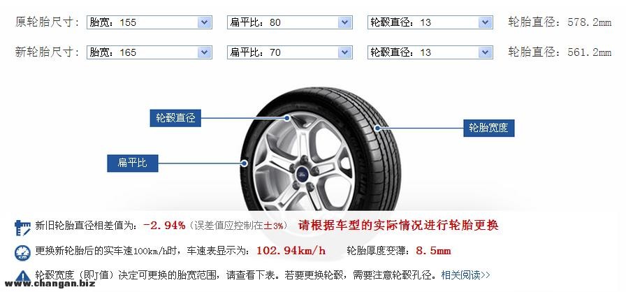

有多少6363的车友换成165的轮胎啊?

永康长安 发表于 2014-11-3 08:18
别坑人家小弟。。
:L:L:L:L:用轮胎计算器算的,175的合适。
175R13和165.70R13就是不一样的啊。175的轮胎高了很多呢。。  详情 回复 发表于 2014-11-3 11:57

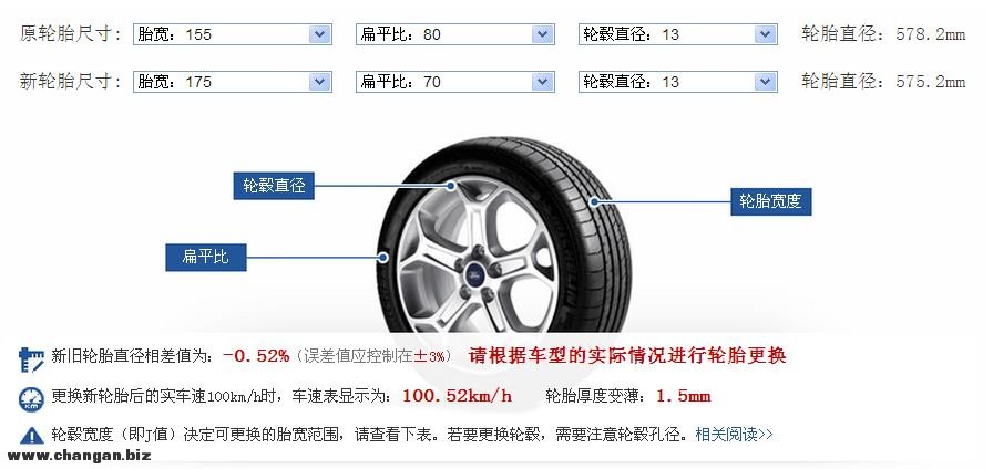

发表于 2014-11-3 11:57:26 | 显示全部楼层
吉星高照 发表于 2014-11-3 11:10
:用轮胎计算器算的,175的合适。
这个还行。只是高的很少。。  详情 回复 发表于 2014-11-4 10:12
干嘛换175R13的,得换175 70 R13的合适。  详情 回复 发表于 2014-11-3 23:53
 楼主| 发表于 2014-11-3 13:07:44 | 显示全部楼层
星二代! 发表于 2014-11-3 10:23
难道你们的原车不是165?还有155的吗?
呵呵,6363的车都是155的轮胎的
 楼主| 发表于 2014-11-3 13:09:41 | 显示全部楼层
对啊,我就知道高了很多,165的好像比155的低
165的比155的还要低吗?不会吧  详情 回复 发表于 2014-11-3 19:30

发表于 2014-11-3 19:30:28 | 显示全部楼层
165的比155的还要低吗?不会吧
扁平比不同。  详情 回复 发表于 2014-11-3 23:54
发表于 2014-11-3 23:53:56 | 显示全部楼层
:hit::hit:干嘛换175R13的,得换175 70 R13的合适。
发表于 2014-11-3 23:54:41 | 显示全部楼层
星二代! 发表于 2014-11-3 19:30
165的比155的还要低吗?不会吧
扁平比不同。
发表于 2014-11-4 00:02:04 | 显示全部楼层
别坑人家小弟。。
看看计算还是175 70 R13的胎比较合适。
