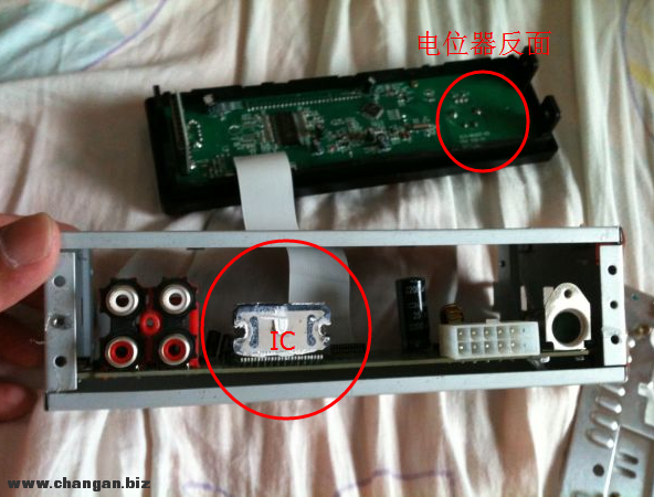

楼主,卡机使用后功放散热片发热属于正常,但是不会热到烫手,如果排除外接线路与负载无问题,应着重检查功放IC和功放供电线路,也可以仔细观察线路板的焊点是否有虚焊!希望可以帮到你!!
现在通电几分钟,卡机后面板手都搭不上,烫的厉害。  详情 回复 发表于 2014-6-24 18:07

里面的降温装置就是那白胶后面的铝片!我不是专业修电路的,略懂,2楼说的有道理,电位器就是你调音量大小的旋钮!这个可以拆旧的试,功放IC就是图中标出来了,ic可以淘宝买,,,一般也不贵

这个是靠散热硅脂接触到铝片接机壳散热的,把功放第三张图的那个集成块和机壳一定要接触严实,摸上厚厚的散热硅脂就行了
谢谢思慕版主!  详情 回复 发表于 2014-6-24 18:11
