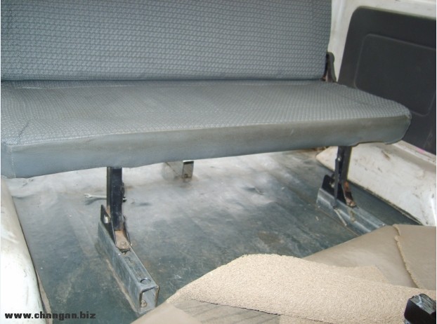

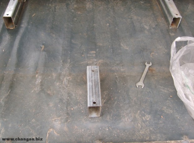

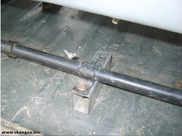

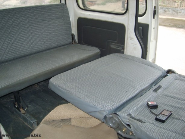

JHZE}R8$HVI8M{_CW[K_RXA.jpg IOUZ{9J39S4[RW5E(~2D`[O.jpg ]]91RVT]A)X%2NFE_@IZ@03.jpg
后座抬高并后移到最远处,以便中排放平后与后排链接相对水平不起台,后移为了让空间更长,不用细说了,看图便知怎么改

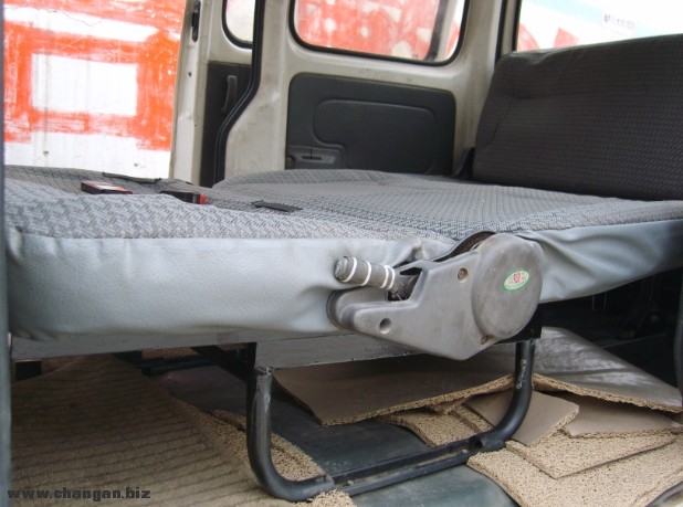

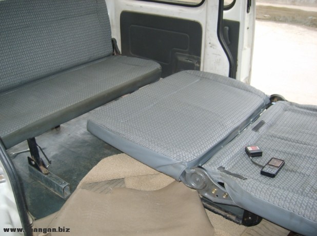

FM)_M6S~TRYVMN9(VN3XH.jpg QHJ)FAN84@6KO`UCS@$)[0T.jpg P`T}8VKESJI`5SEKQ[FN]{S.jpg M)A7~WZ4(O}(_9UBH19VWSL.jpg 几张效果图

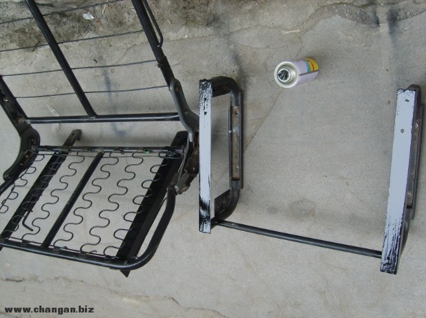

中排装调角器的位置是用手砂轮,切开的?
 楼主| 发表于 2014-6-27 00:02:52 | 显示全部楼层
原来是一个拐弯的铁板,4条丝链接,卸下来就是两部分了
发表于 2014-6-28 11:34:32 | 显示全部楼层
不错不错很平整,就是后排座椅下加的铁块不太协调
