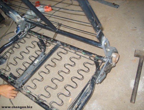

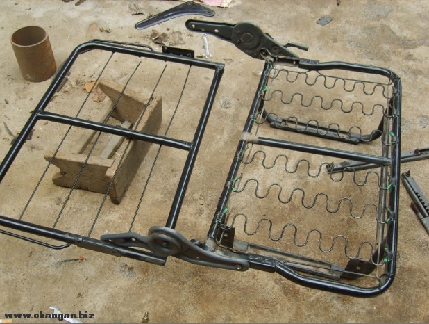

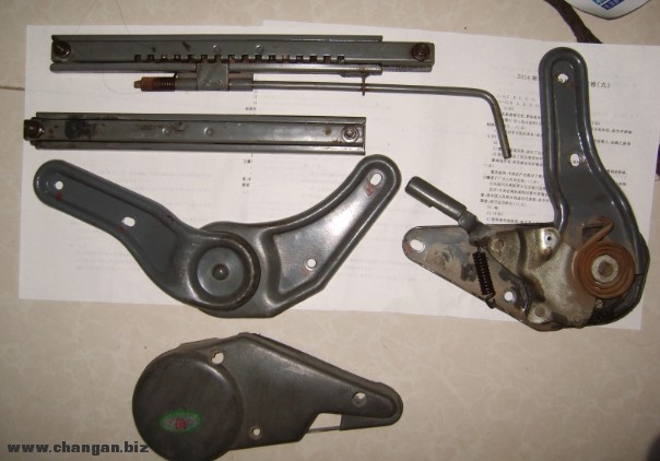

先展示淘的拆车件
 楼主| 发表于 2014-6-25 23:33:56 | 显示全部楼层

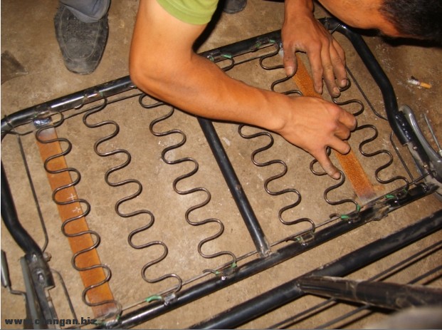

拆座椅及海绵相信大家都会,这是拆开骨架后在比对和演示固定位置,以便翻转到某个位置不至于靠背和座垫有太多偏差

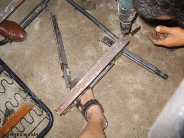

 楼主| 发表于 2014-6-25 23:40:00 | 显示全部楼层

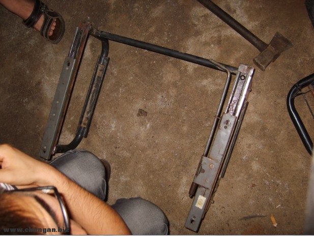

比对好位置螺丝安装,四对眼孔,只趁用一对,其他都要重新选位置打孔装丝

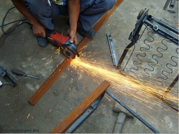

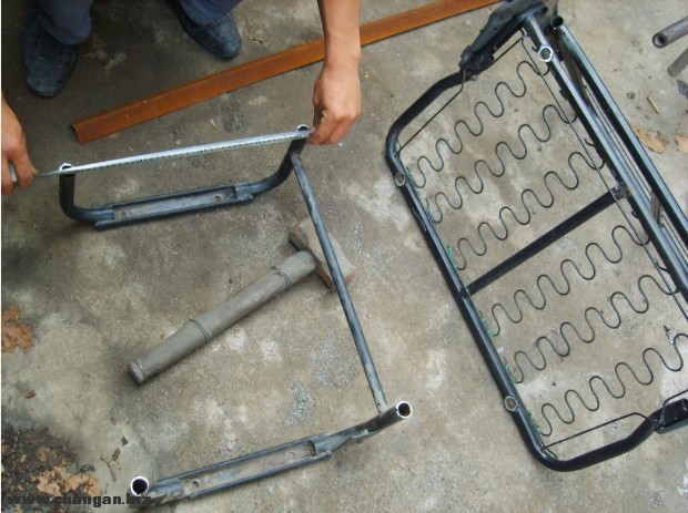

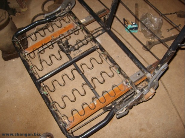

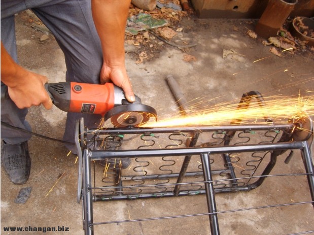

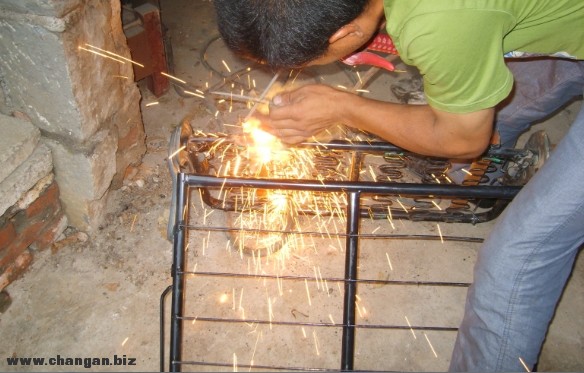

开始切割座腿,加装滑轨,切割的位置图上应该能看清,座垫一般前边向上翘些,这里我多切下了2CM,以便靠背平放后整体更平些

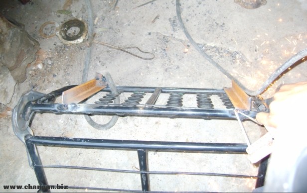

[MDJ[SI$U9{4I8LJH6E8I99.jpg HL3{AGMN%O{U2_IJW(OGB.jpg G2JZ$B[[$W}6R21{[C[%(M2.jpg

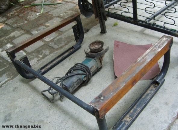

切割角铁,四段,分别焊接到腿上和座垫地面,以便安装滑轨
 楼主| 发表于 2014-6-26 00:12:00 | 显示全部楼层
M$~PWH`]3{`{(L55Q[S{]2M.jpg H(BU``[RYY5]QJ~IU]}6JN5.jpg E)N2DXTW{}4`I7)1%SV4TD6.jpg 2S(`V6RTNOX4@`ND}{M`UXV.jpg @J0DM}1]4JYJ25M_5RDQSD3.jpg 焊接,打孔,安装滑轨,提醒一下,座垫地面用扁铁要好点,角铁容易和座腿焊的角铁摩擦

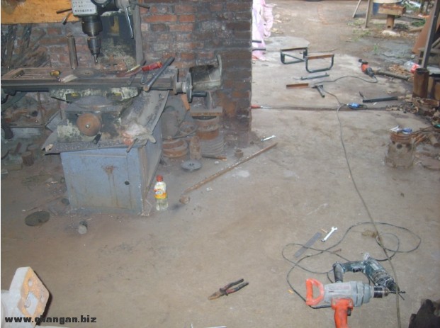

 楼主| 发表于 2014-6-26 00:20:24 | 显示全部楼层
朋友的工作室,切割,打孔,焊接的工具材料相当俱全,朋友也经常爱鼓捣东西,动手能力很强,在这里,我代表我个人鸣谢他一下,座椅改装两人耗时6个小时
