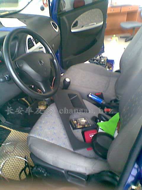

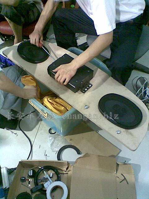

装后隔板音响
开始我准备把碟盒装在板上,后来发觉产生的共振太大,会让碟盒抖动读不起碟,所以换了地方,装在后排座位上 [ 本帖最后由 tanxh0288 于 2007-5-23 21:51 编辑 ]

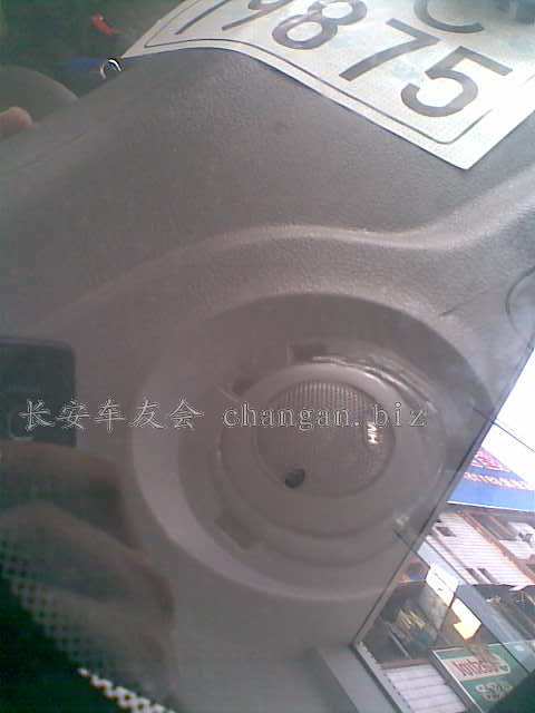

高音头
高音头安上后原车的喇叭盖子安不上去,太厚拉,害得我拿起刀片把里面削薄削了半个小时,手都被划流血了

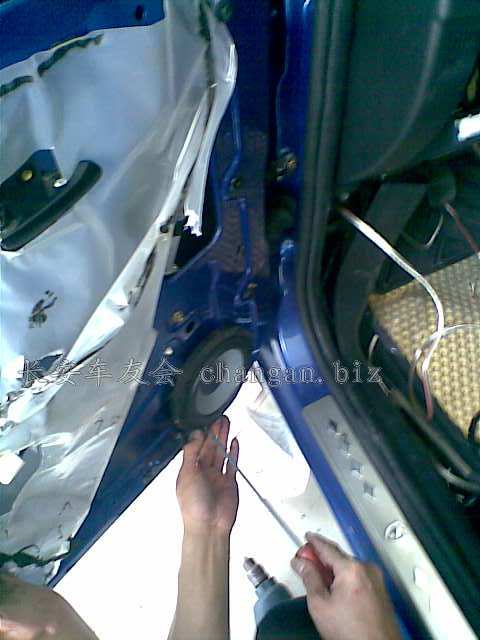

前门音响
惠威的C900虽然是5寸的,但大小刚好和奔奔的孔径合适,但如果直接把螺丝安上去的话有可能会产生共振,所以我还是选择了用锯子把孔锯大,然后垫垫子,这样效果会更好些

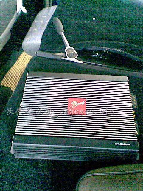

功放安装位
功放我选择也是安装在座位右后面,左边是碟盒,这玩意把我和师傅搞惨了,弄了很久喇叭就是不出声音,只要一开CD功放就亮红灯,频繁的出现过载保护,先以为是保险烧掉了,但查看过后却没有,起码搞了一个多小时才找出原因,是有根线接错了,晕掉

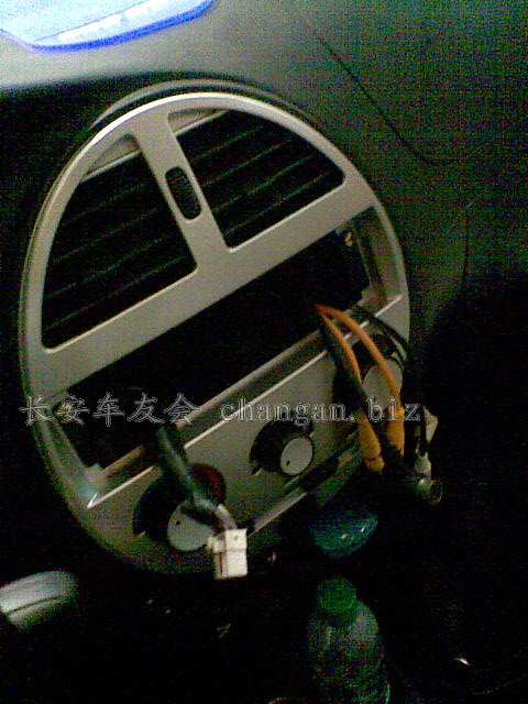

CD孔
这线密密麻麻的,我一看脑壳都肿了,还好师傅比较专业.所有的喇叭线和音频线全是在聚友买的,花了200大米,足足20多米长,喇叭自带的线我觉得不稳当,怕影响音质

拆得乱七八糟的

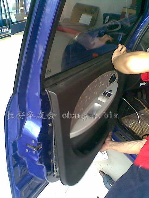

装门板了
