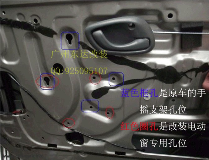

星二代! 发表于 2014-3-27 18:48
错了孔位,电动窗的安装孔和原车手摇的孔位不同
我知道 安到电摇的位置只能降到一半
我原来也是这样的,后来找对了孔就可以完全降下来了,之前也是只能降一半  详情 回复 发表于 2014-3-28 08:33
发表于 2014-3-28 08:33:12 | 显示全部楼层
东一建 发表于 2014-3-28 07:39
我知道 安到电摇的位置只能降到一半
发表于 2014-3-28 08:40:48 | 显示全部楼层
参照这个图装下,不行的话就是你左右装反了
发表于 2014-3-28 09:49:32 | 显示全部楼层
我的电动窗也一样。。降不到位,,,也是在网上淘的
发表于 2014-3-28 18:41:37 | 显示全部楼层
绝对错了孔位,
