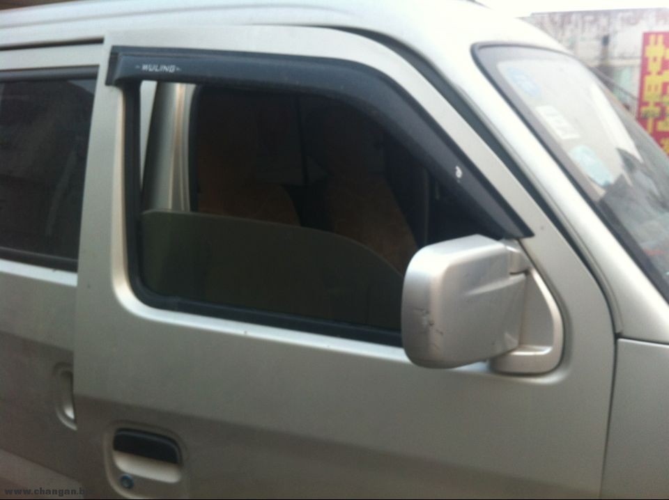

是不是还差几公分关不到位呀,

你的电动车是不是带装饰板的哪一种呀,是你安装位置的问题。我之前装的时候也有过这样的情况。

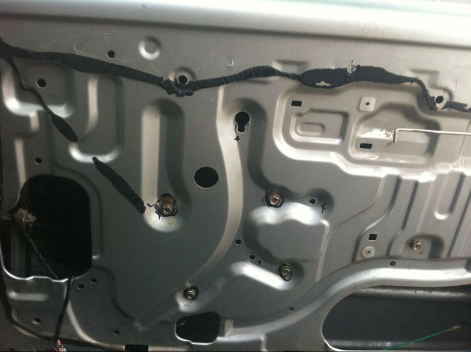

错了孔位,电动窗的安装孔和原车手摇的孔位不同

估计安装孔没找对

首先是不是安装孔对不对,再看看是不是左右装反了

我想你的孔位肯定错了

徐成明 发表于 2014-3-27 17:43
是不是还差几公分关不到位呀,
降不到位  降到一半

我想你的孔位肯定错了
能试的空都试了
