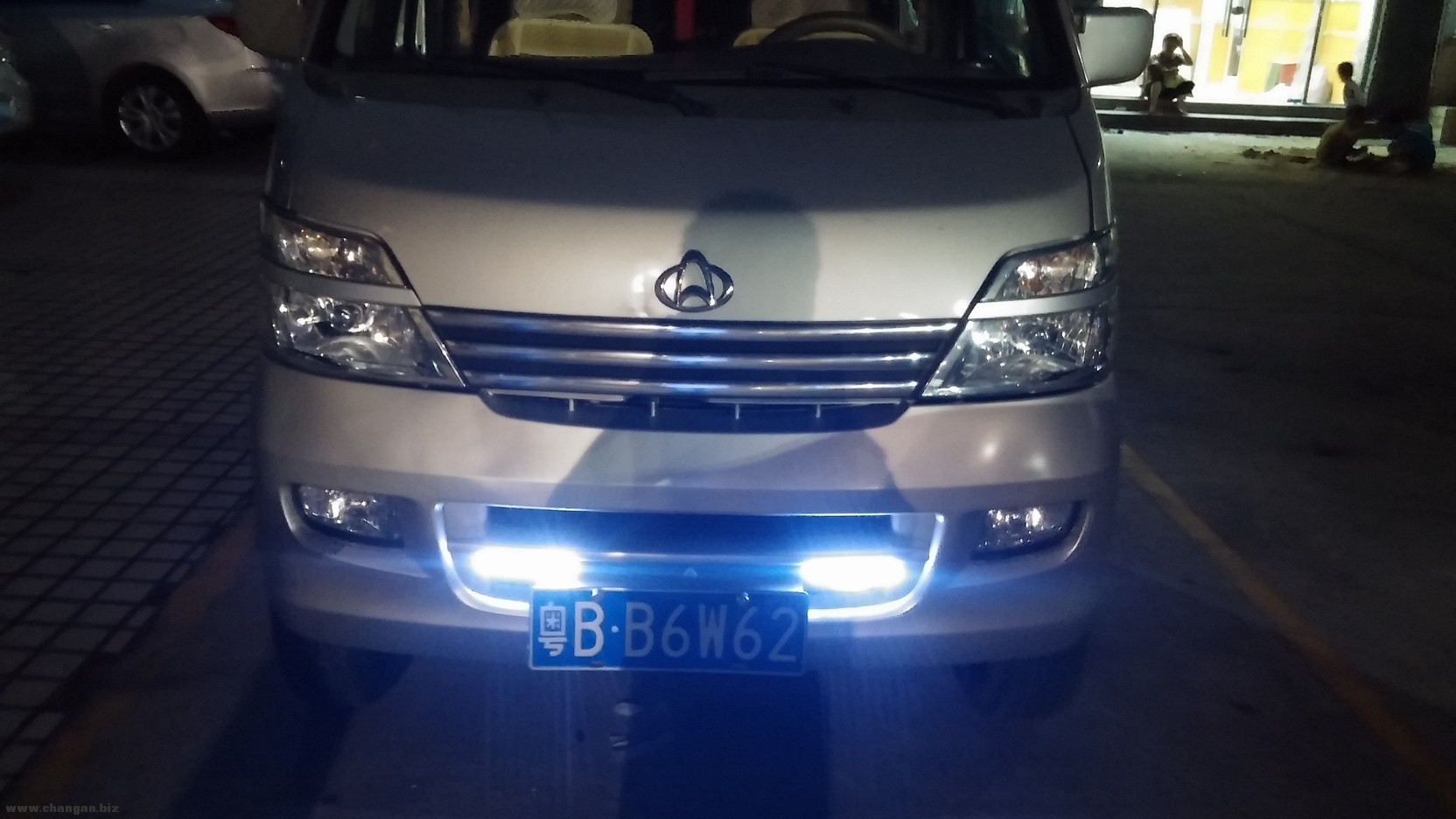

长安之星6363加装日行灯,底盘灯顺便换上了新屁股(又补发了新图片)。。

红安鑫泰 发表于 2014-3-27 17:13
你知道油泵继电器在那里吗?接到这个上面
我的不好弄一头螺丝上的,不如点烟器好接
 楼主| 发表于 2014-3-28 07:44:37 来自手机 | 显示全部楼层
tvro 发表于 2014-3-27 18:45
应该装到雾灯位置
粘不住了,用丝上不用时剩俩小孔难看。
发表于 2014-3-28 11:13:04 | 显示全部楼层
天籁之音19888 发表于 2014-3-27 19:22
我的不好弄一头螺丝上的,不如点烟器好接
点烟器是开钥匙就亮,油泵是车走才亮的
有区别啊,我是真不想弄那保险盒了,弄下费事安上更费事。下午我看看,好弄吧,谢谢啊  详情 回复 发表于 2014-3-28 11:28
 楼主| 发表于 2014-3-28 11:28:47 | 显示全部楼层
红安鑫泰 发表于 2014-3-28 11:13
点烟器是开钥匙就亮,油泵是车走才亮的

朋友临沂哪里的啊,呵呵,你也真能搞啊,我的装了年多了,奥迪拆车的泪眼灯 哦
我是苍山的,您是哪的?  详情 回复 发表于 2014-6-23 19:11

日行灯接小灯白天不开岂不是不会亮
开钥匙不开也亮  详情 回复 发表于 2014-6-23 19:11

我的接这里了
位置差不多啊  详情 回复 发表于 2014-6-23 19:09
 楼主| 发表于 2014-6-23 19:09:37 | 显示全部楼层
星二代! 发表于 2014-6-23 14:11
我的接这里了
位置差不多啊
