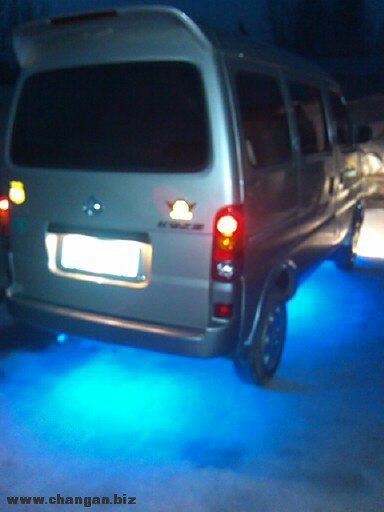

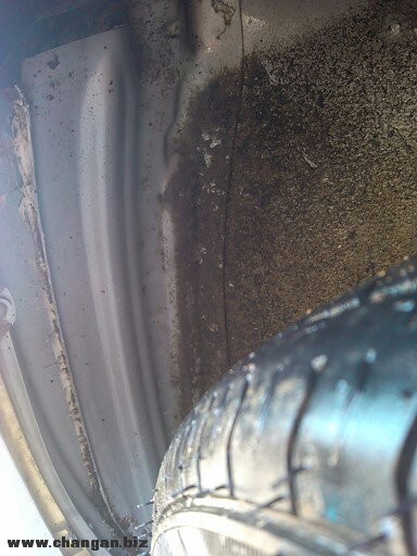

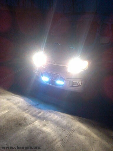

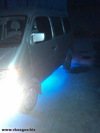

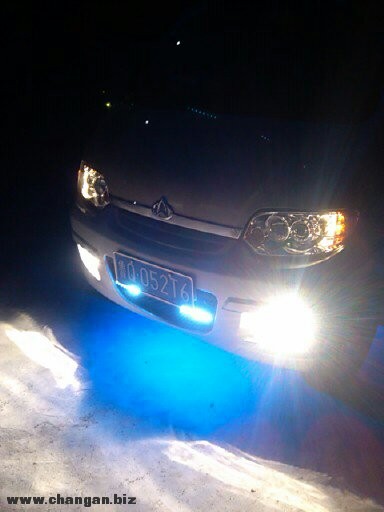

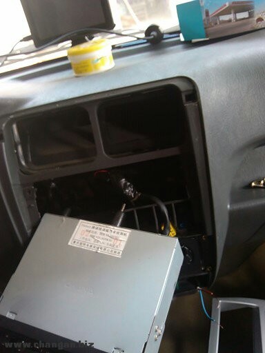

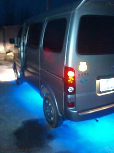

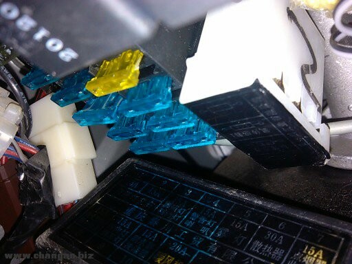

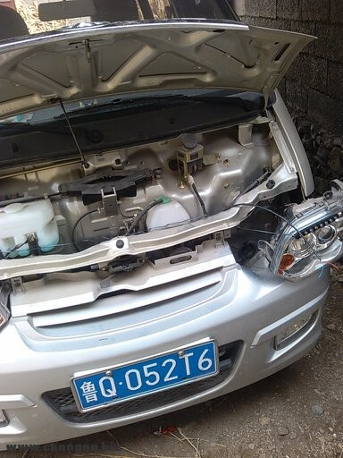

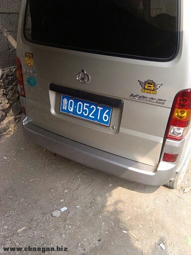

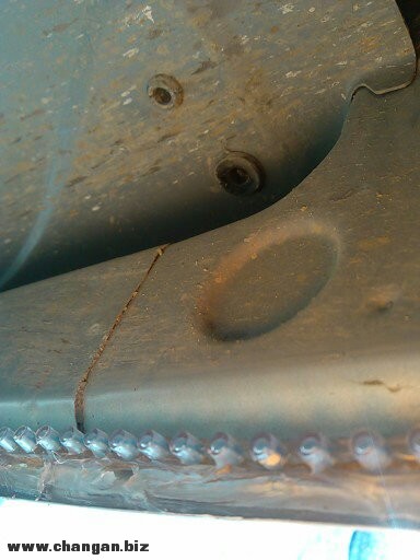

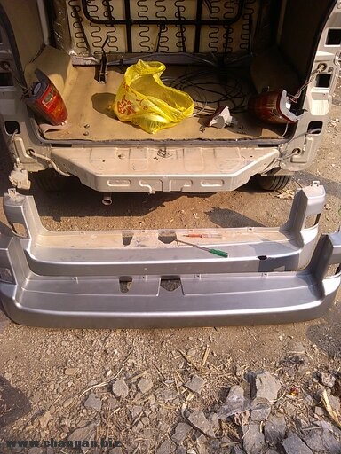

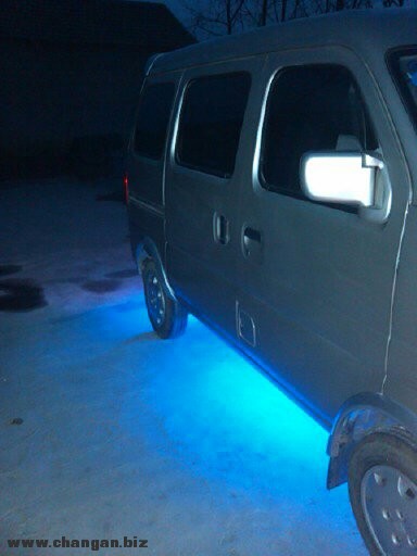

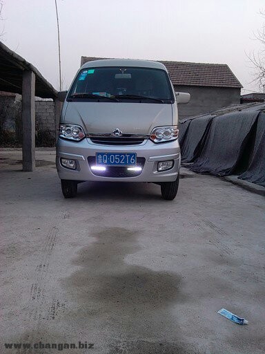

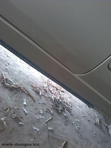

买很长时间了是抽空安的加上本人不善动手弄了三天下午。好不容易搞上了,日行灯线接错地方了,为图省事直接收音机电源线上,问题来了,一开钥匙发出吱吱声音随着油门加大也增大,就像安了个大涡轮增压器,没办法重新接线。喜欢听这声音的星友不妨一试。安装挺简单日行灯直接粘在中网上,底盘灯我用普通双面胶先粘住然后玻璃胶伺候。后杠是本地配件店买的65比网上便宜。看到星友的轮胎上方都绣透了,就是照片位置可以用水冲洗干净喷上防锈漆缝隙打上玻璃胶,看完赶快行动吧。最后上上传两张图片,我整天起早贪黑的都是弄得这。

日行灯上的线接小灯
谢谢  详情 回复 发表于 2014-3-14 11:02
发表于 2014-3-13 21:40:00 | 显示全部楼层
日行灯太靠中间了,没效果
是的,停车看不出来不影响美观  详情 回复 发表于 2014-3-14 11:04
