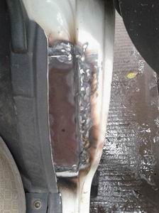

楼主: 激情五档
洗车的时候 忽略了这地方 兄弟伙要注意哦!

星二代! 发表于 2014-3-3 16:00
锈成这样了,那不是很脆弱了,要是遇到一个大的沟或坎,弹起来重重的震一起不是整个车都要断成两截了?真为长 ...
哈哈  这个怕不会哦 大梁应该是好几个厚的钢材  和门这地方钢型都不同
08年的车 平时驾驶注意点  莫开快车 估计莫问题

我的白色是烤漆    你那是金属漆   我这漆应该要差些
原来如此啊  详情 回复 发表于 2014-4-5 09:33

是长安的通病。注意下部要处理来开口防止脏污续集在里面特别是在潮湿的时候不利干燥增加腐蚀。

 楼主| 发表于 2014-4-5 16:27:21 | 显示全部楼层
今天闲着没事  找钣金师傅修复好   明天去喷漆

我的9年了,钣金还会好好的,早期的长安之星铁皮质量还行,后期的就比较差了。
