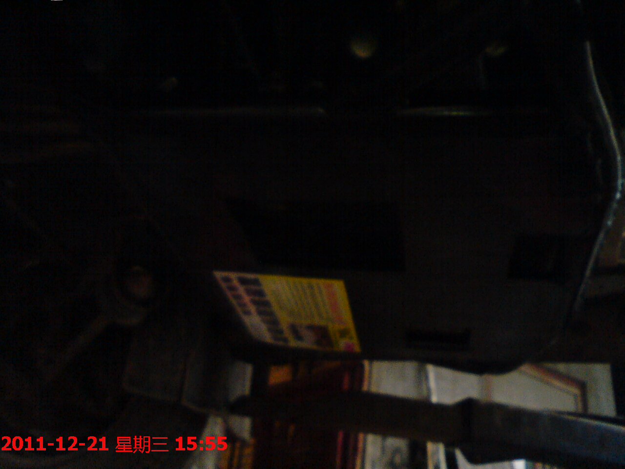

发表于 2014-1-3 12:49:22 | 显示全部楼层
Image_00071.jpg 开心亲自帮我装的,两年了,现在已经不是这样了{:soso_e113:}

 楼主| 发表于 2015-9-30 22:28:50 | 显示全部楼层
第一代发动机防护罩  做了30个 卖了几个 就淘汰了   因为结构不合理 不抗冲击  撞一下就歪了
第二代把前面的安装脚改为利用前轮加强杆坐固定  抗冲击能力大增 ,
但做起来麻烦 材料浪费严重  做了几个也停产了 倒是没亏本
开始用圆管来做框架   但是结构还是非常不满意  做起来更麻烦  没生产就又换代了
直到改到这个两纵加两横的框架结构  开心哥哥的发动机钢裤衩 才算 改进完美 处步
具备成批生产的条件   但后面的安装脚板是三孔  安装时还是麻烦  后来直接只要
、保留一个安装螺丝孔  就是现在都在生产的经典结构
