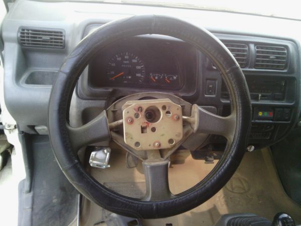

6363方向盘里面突然响了
 楼主| 发表于 2013-12-21 07:33:23 | 显示全部楼层
1273622150 发表于 2013-12-20 20:00
是喇叭触点响,把方向盘拆掉反过来,把上面的铁皮敲平,在涂上一点黄油装上OK,我就是这么干的
拆方向盘得注意啥有什么技术要求?能指一下哪里摩擦么?如下图{:soso_e181:}{:soso_e183:} 19401219uxf8i1x1dx1knb.jpg.thumb.jpg
 楼主| 发表于 2013-12-21 07:50:16 | 显示全部楼层
现在拆都费劲,零下20度,车里的塑料件都冻的邦邦硬,容易搞坏!{:soso_e135:}{:soso_e135:}
发表于 2013-12-21 09:07:57 | 显示全部楼层
方向盘拆下来,上点黄油就可以了
发表于 2013-12-21 09:44:26 | 显示全部楼层
缺油了
发表于 2013-12-21 11:05:12 | 显示全部楼层
19的套筒 只拆方向盘   拆开就知道了
和拆轮胎的扳手一样啊!  详情 回复 发表于 2013-12-21 18:28
发表于 2013-12-21 11:10:07 | 显示全部楼层
摸点黄油就OK了 拆下方向盘就看到了
