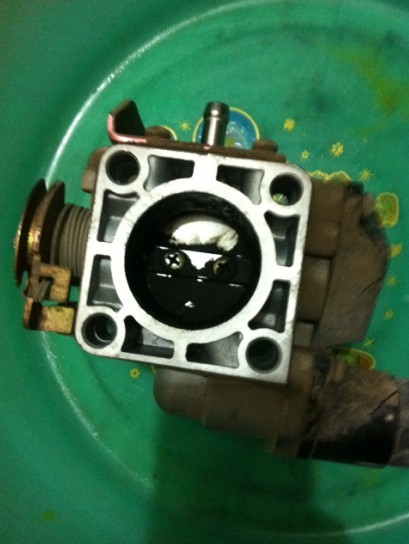

节气门太脏了清洗了节气门顺便鄙视一下中石油的油品
发表于 2013-11-28 09:53:43 | 显示全部楼层
节气门脏和废气单向阀有关系 ,和油品没关系, 你把废气单向阀装个过滤,你看下就是跑10万KM节气门照样干净
 楼主| 发表于 2013-11-28 18:08:35 | 显示全部楼层
真脏

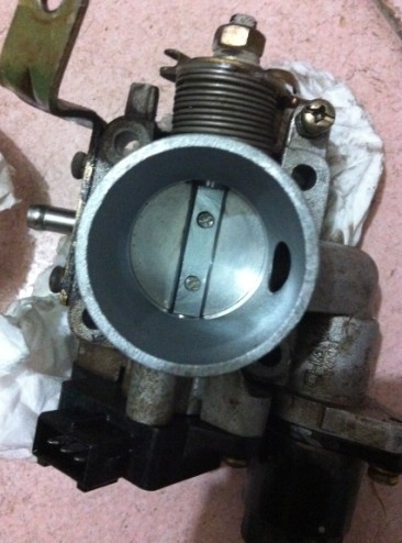

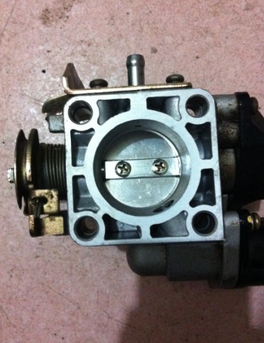

 楼主| 发表于 2013-11-28 18:09:26 | 显示全部楼层
洗了之后
发表于 2013-12-5 18:42:04 | 显示全部楼层
你没有把怠速马达拆了洗啊,怠速马达的孔也很脏的!
 楼主| 发表于 2013-12-6 20:37:55 | 显示全部楼层
洗了  都洗了  现在怠速的声音很小    坐在车里听不见   也可能是我做了隔音的原因吧
