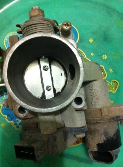

节气门太脏了清洗了节气门顺便鄙视一下中石油的油品

发表于 2013-11-25 20:45:37 | 显示全部楼层
其实节气门脏不是油品问题,而是我们的空气质量有问题,或者你的空气滤芯不好了,油品问题会导致喷油嘴堵塞雾化不良,汽油滤芯堵塞,回油阀损坏。但节气门和它挨不着边
