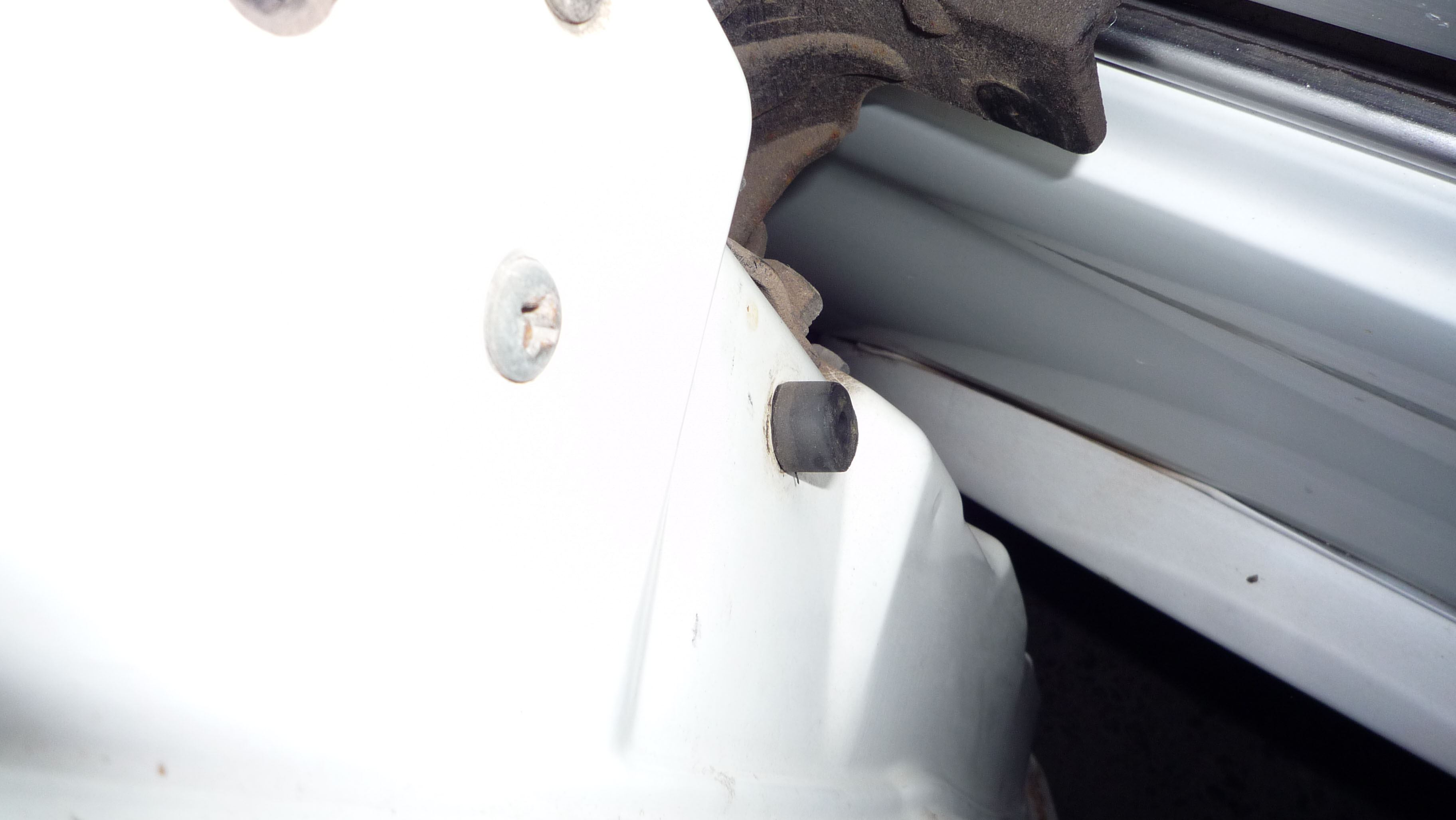

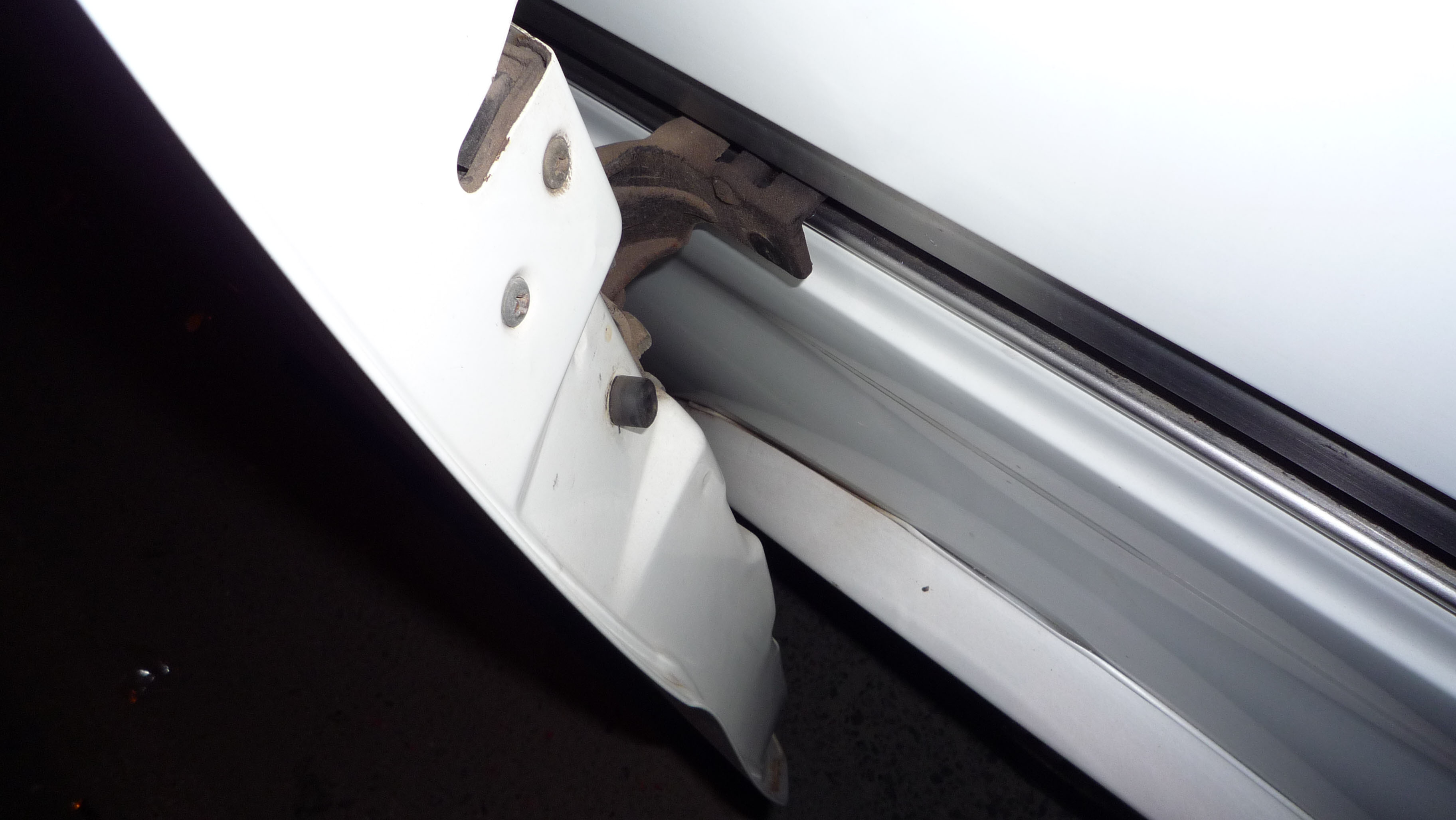

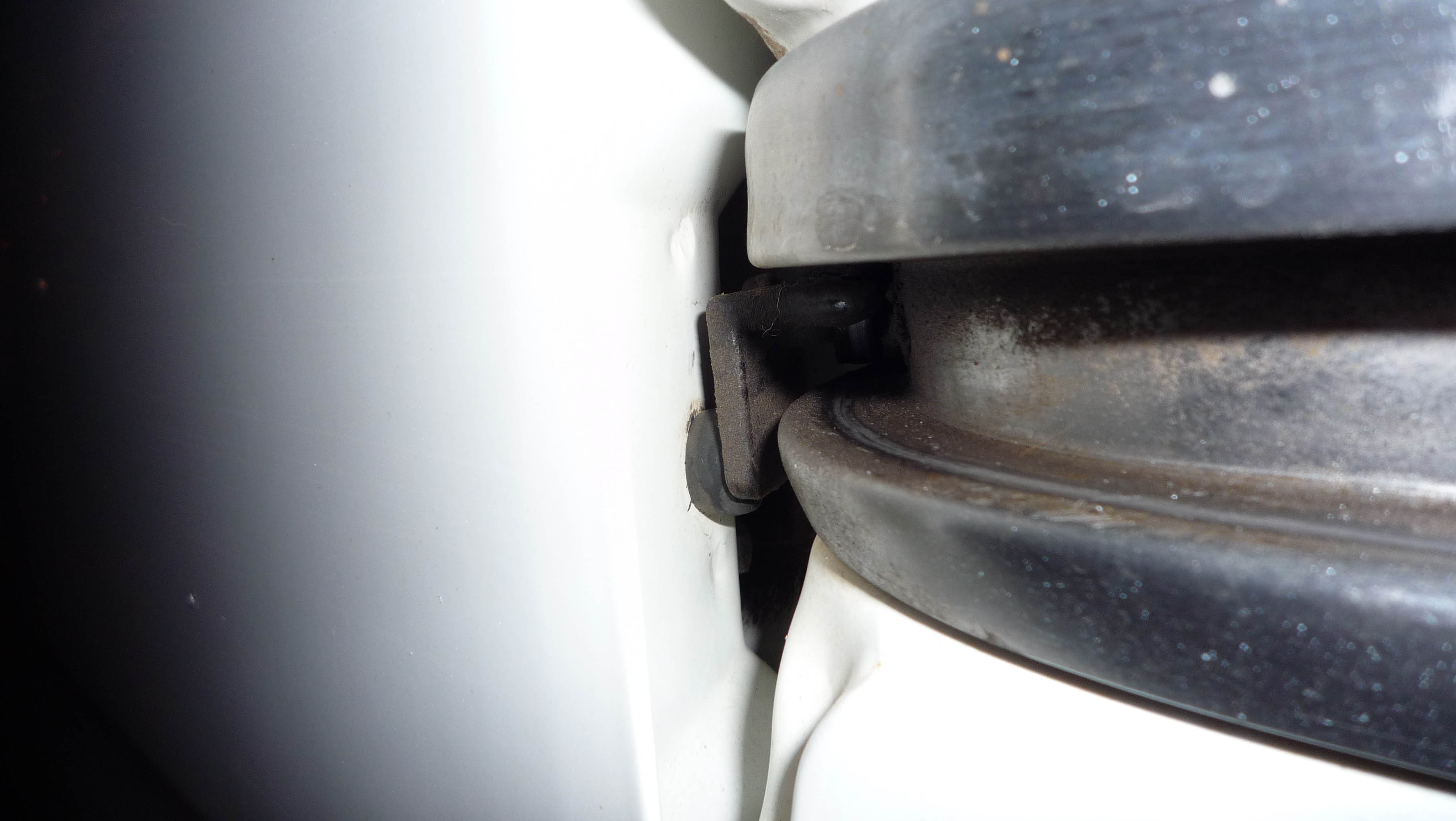

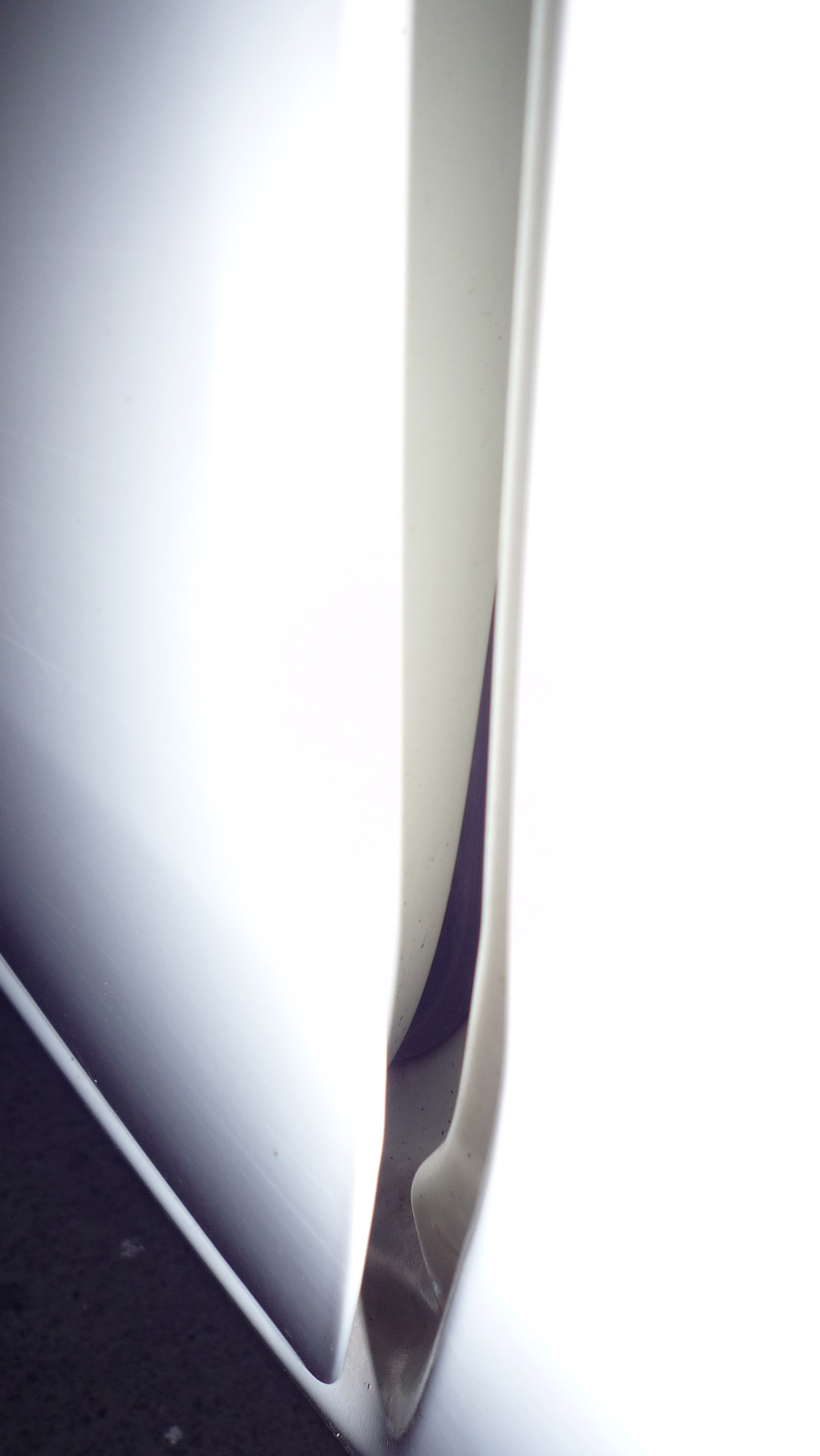

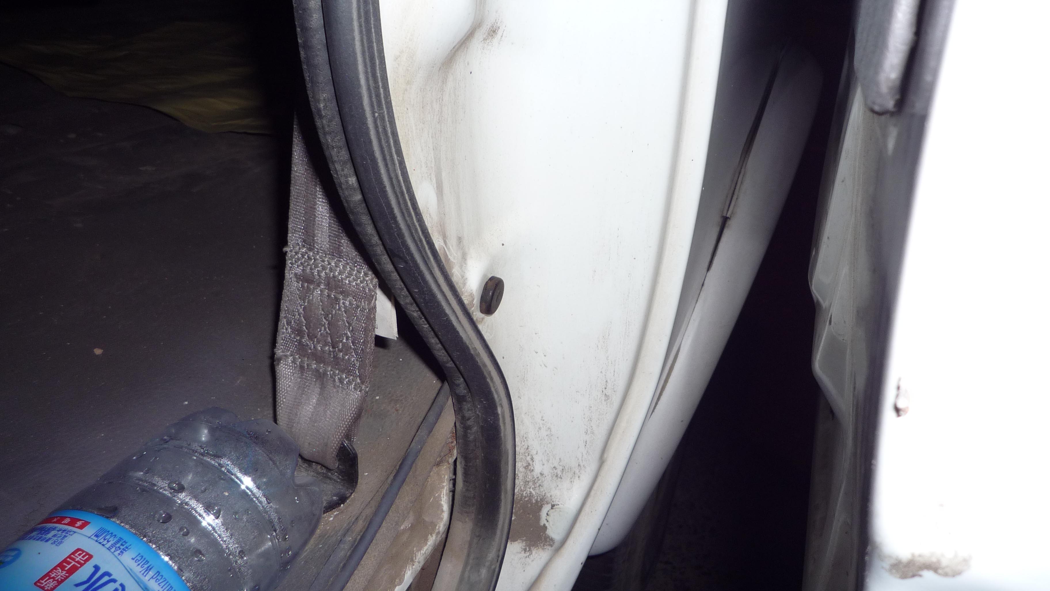

 楼主| 发表于 2013-10-6 23:32:56 | 显示全部楼层
474615166 发表于 2013-10-6 21:43
喔喔!!我也是刚刚才吃饭了!!
就是左中门这个位置的胶垫,门板有点翘,木有用了。
这个是门板对应位置
和这个位置的胶垫换了一下
关上门的效果
换过来以后我的中门不震了。
关门和以前一样轻轻一带就关上了。
就是不知道这个胶垫能挺多久。
这样子也行!但是 那胶 顶不了多久啊!或者 换上别的胶,,带尼龙的胶带就最难磨,,  详情 回复 发表于 2013-10-7 20:09
