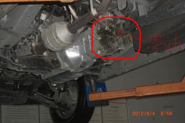

6363变速箱上接传感器的地方漏油,怎么处理?
 楼主| 发表于 2013-9-26 07:07:43 | 显示全部楼层

小白一个,不知道怎么弄望楼主明白了,发图给大家看看

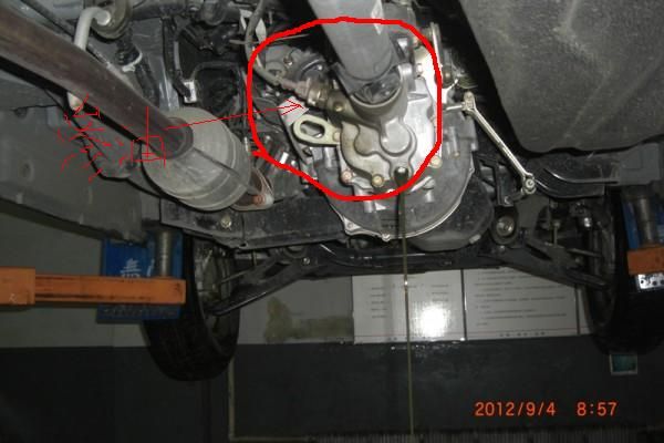

我的也是那里漏油。
第二张图片,咋你的箭头位置在向右一点有个螺丝吧。我的就是把那个螺丝松一下就能拔下时速线了。你可以试一下。
我拔下来加了密封胶后效果不是很明显,你如果用玻璃胶好使的话请告诉我。我也想把这个小问题彻底解决掉,谢谢。
