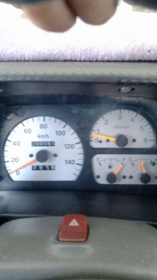

楼主: 随风92848
带转速表的仪表总成
 楼主| 发表于 2013-8-24 01:39:36 | 显示全部楼层
 楼主| 发表于 2013-8-24 01:42:16 | 显示全部楼层

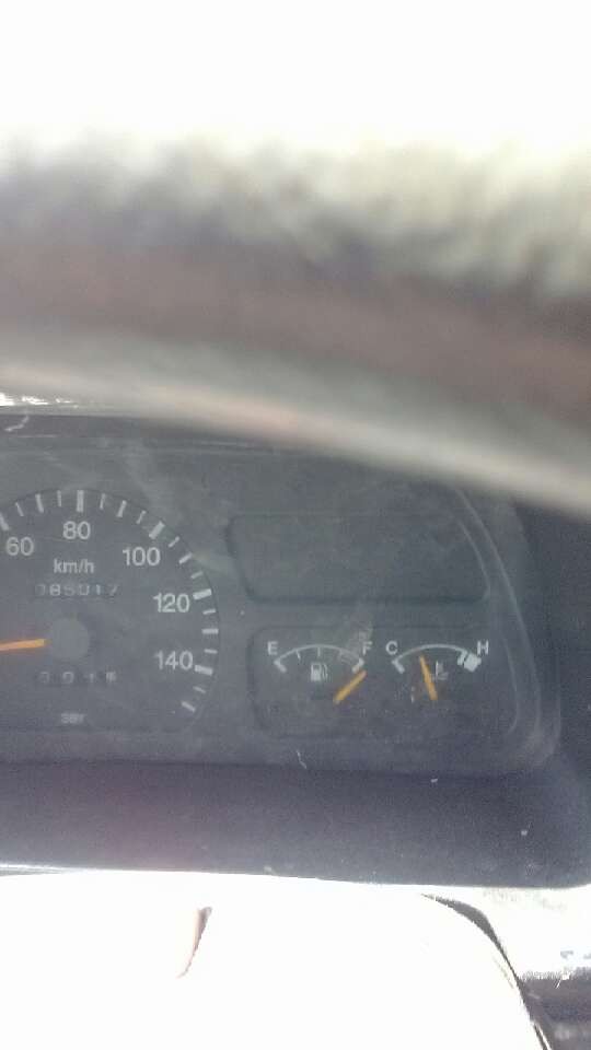

再发个以前老表   转速挺好的   水温有点指的高   车速晃动
发表于 2013-8-24 02:18:03 | 显示全部楼层
随风92848 发表于 2013-8-24 01:39
发个新表图片[/img]
和我的表一样,麻烦邦数数仪表盘灯,T10,T5各有几只。谢谢!:0049:想换成LED:lol
 楼主| 发表于 2013-8-25 21:24:15 | 显示全部楼层
随能告诉我  怎样解决车速晃动的问题
 楼主| 发表于 2013-8-25 21:25:47 | 显示全部楼层
chwfAS2362 发表于 2013-8-23 10:13
仪表线顶上有一个胶顶着,如果没有就会抖
在吗  没听明白  求解  谢谢啦
发表于 2013-8-25 21:49:25 | 显示全部楼层
换上原来那根旧的线 就不会抖了
那是因为线和仪表的接触有间隙 想办法把它弄得没间隙  比如吧线的方头 敲变形一点
 楼主| 发表于 2013-8-25 21:57:16 | 显示全部楼层
yxl1982 发表于 2013-8-25 21:49
换上原来那根旧的线 就不会抖了
那是因为线和仪表的接触有间隙 想办法把它弄得没间隙  比如吧线的方头 敲 ...
我是换上新表  上下晃动  然后换新的线   还是晃  又换上旧线   换上老仪表(没换新表之前是不晃)   晃动了   现在只能换新的仪表再试试
