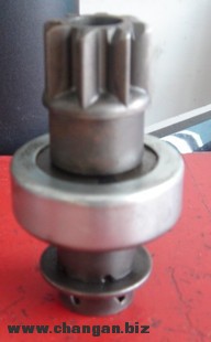

我的车子最近启动的时候有时打滑,不能一次打着火,试过最多3次才打着火,也不是经常,一个月有两三次吧!不知道是什么原因?听人说可能是马达的齿轮磨损了,我想自己换一个可以吗?能解决这种状况吗?有必要换吗?换过的朋友给个建议。 1.jpg

可以换不过超越离合不到位的因素比这个更大

也有可能是飞轮齿

同意楼上,我的就是飞轮盘的问题

先换个试试,还是打齿的话就得换齿圈了。
超越离合在哪里?是磁吸哪里吗?
飞轮齿可以看得到,磁吸及离合都在起动机里面,拆开检查保养一下就是  详情 回复 发表于 2013-7-20 12:25

发表于 2013-7-20 12:25:36 | 显示全部楼层
朱永颖 发表于 2013-7-17 21:10
超越离合在哪里?是磁吸哪里吗?
