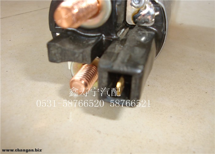

长安面包车货车继电器
长安面包车货车继电器

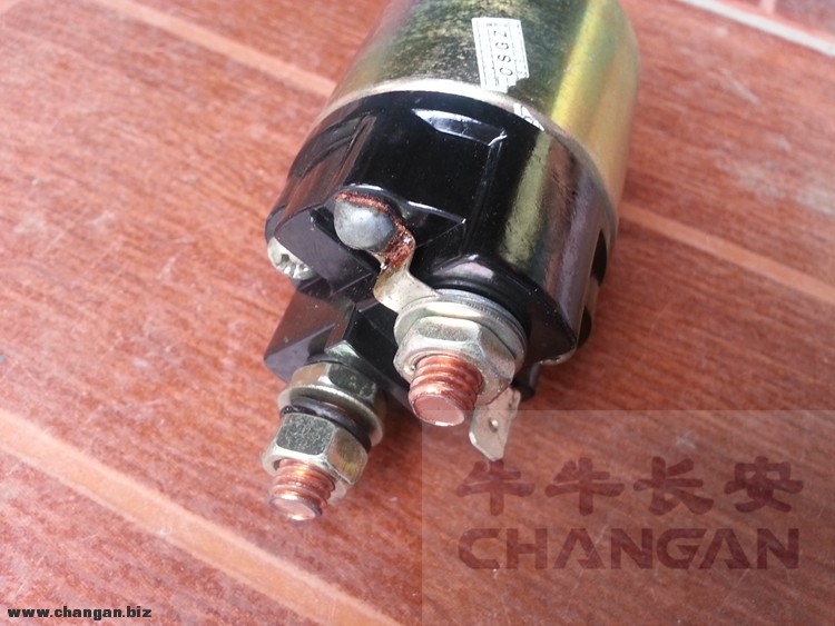

    这是原车继电器

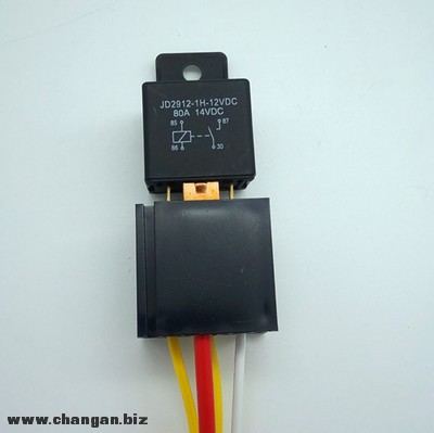

普通12V继电器带插座
普通12V继电器带插座

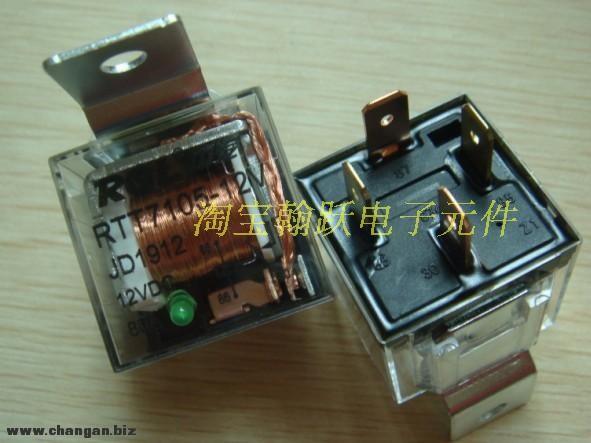

这是加装的继电器

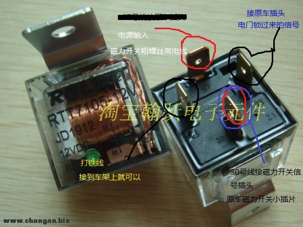

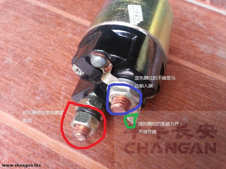

接线方法:
file:///e:/program files/360se6/User Data/temp/forum_mod=image&aid=245598&size=300x300&key=d6cd0c418d6dd555&nocache=yes&type=fi.jpg车友先准备好(如图)继电器1只要带插座,兰州汽配城10元一套。继电器上4根线,线的颜色不同只能用继电器上的编号给大家介绍(有电路图)。30#是电源输入端,87#是电源输出端,85#和86#是继电器开关信号(就是说85和86有12V输入12V输入{不分正负极   30#和87#接通)
