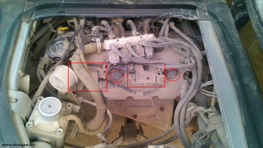

见图,只找到2个火花塞,另2个在哪里?

 楼主| 发表于 2013-6-6 10:58:49 | 显示全部楼层
云南新星 发表于 2013-6-6 10:47
两个红圈左边两个拔出来就是1  3缸火花塞位置~~~
谢谢啊,我的是466Q8十六气门发动机,是不是下面四方块标示的位置,卸下来-下面是另2个火花塞啊?
发表于 2013-6-6 10:59:18 | 显示全部楼层
两边的方形块就是点火线圈 卸下螺丝直接把点火线圈拔出 下面就是火花塞 装的时候千万注意别装错
发表于 2013-6-6 11:07:34 | 显示全部楼层
诚海 发表于 2013-6-6 09:57
请告诉我,不要讽刺我,谢谢
:(没有讽刺你   就在你找到那两个的旁边  叫点火线圈
 楼主| 发表于 2013-6-6 11:16:13 | 显示全部楼层
谢谢大家,现在搞明白了,在点火线圈下面,也刚知道点火线圈是什么,谢谢
 楼主| 发表于 2013-6-6 11:19:55 | 显示全部楼层
05J95 发表于 2013-6-6 10:00
点火线圈压着呢
谢谢,刚整明白什么事点火线圈。
你说的最直白,最准确,这个点火线圈,容易卸下来吗?
