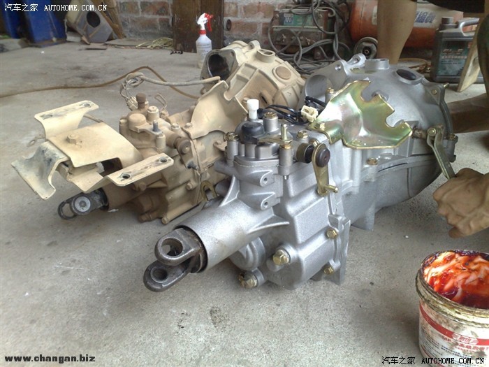

求助,大五档和小五档怎么分辩呀?

坏的倒是没事,大不了不要了,义务帮旧车回收中心分解汽车了,呵呵,耽误点时间而已。关键是我拿不准大小五档变速箱

谢谢了,图片我看了,大小箱主要区别是在哪里呀?我看着好 像差不多呀。

十楼辛苦了,俩变速箱搬一起照上再传上来…

500_d988_3e5d4e72_3e5d4e72.jpg 烈火战车2157 发表于 2013-5-14 20:37
大的要长10公分左右,但是怎么说呢主要部件差不多。最好找修车的去看下,顺便查看下变速箱是否好的。要不就花1000多元去买个新的。还要机器的编码不对。

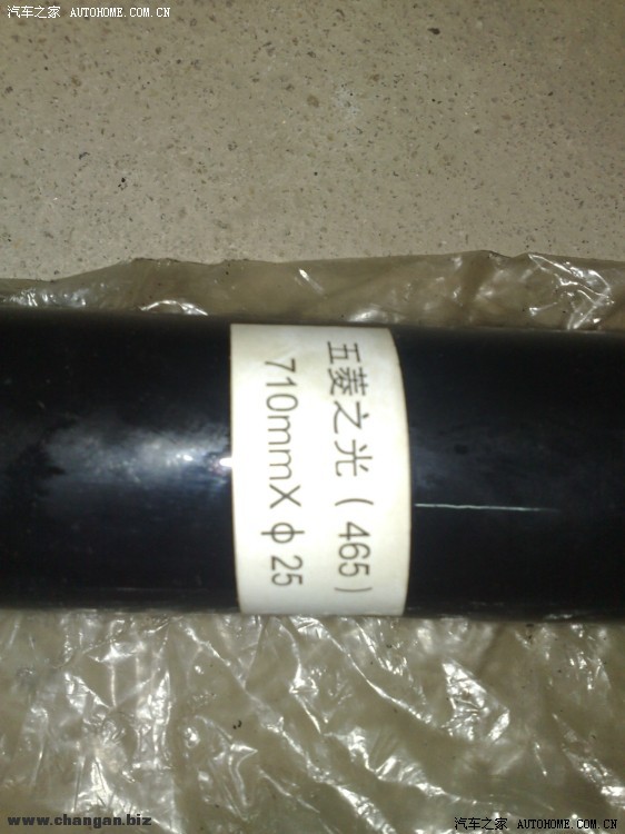

以下是网络找到的,不代表个人观点。
1.变速箱不一样,小五速变速箱里轴承都特别小。建议你最好选择大五速变速箱。特别耐用,如果选小五速变速箱时间长了都会有噪音的。轴承和齿轮都不过关
2、从连接传动轴的哪里看最明显。与传动轴连接部位大的明显大很多(变速箱输出的连轴接),大五速用的是710MM的轴。
