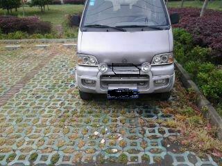

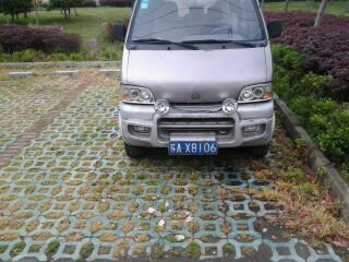

05年老星上传氙气灯灯光效果图

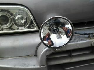

我没有安装保险杠,所以就直接上H4的氙气灯了,本来想搞这样的射灯的
直接换H4的氙气灯光线太散,很刺眼,会车时对方很晃眼,另外下雨时氙气灯就不如卤素灯了,还有就是担心审车麻烦,这个灯必定是辅助灯,除非夜里车少时还有会车不变光时使用!

呵呵,米不多啊,这2个灯加运费就185,老车也不准备再投入了,所有这些改装都能拆下来的!

氙气灯的线路是专门步的,直接接电瓶 正极用2.5平方的单芯线从电瓶正极引到方向盘下面的自制的开关处,再分 ...
你这个几寸的,我买的是108的,效果也不错,线组有卖的,带继电器,保险 30块,你这个效果也不错
