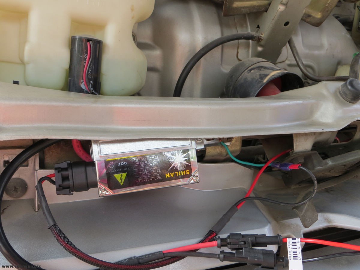

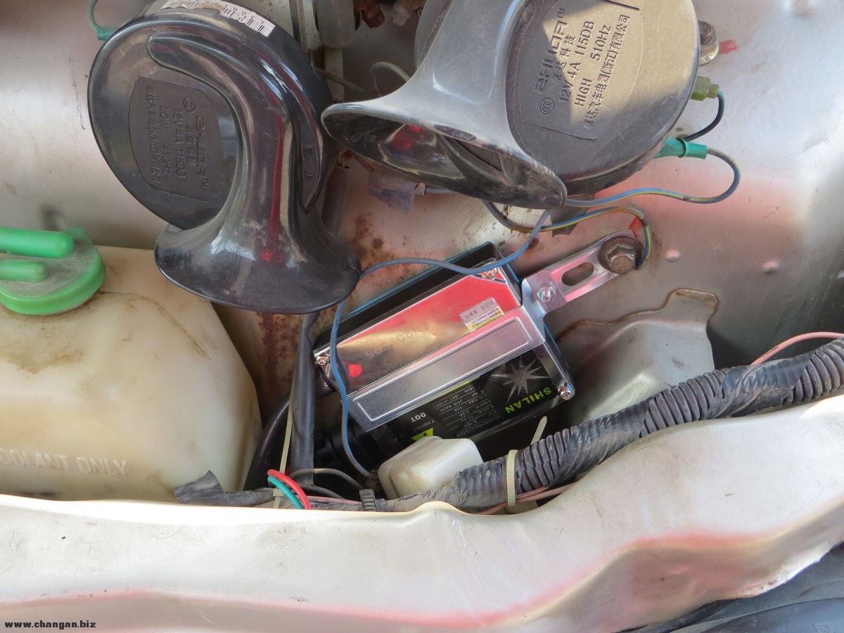

   第一张  左边灯的安定器安放位置
  第二张 右边灯的安定器安放位置

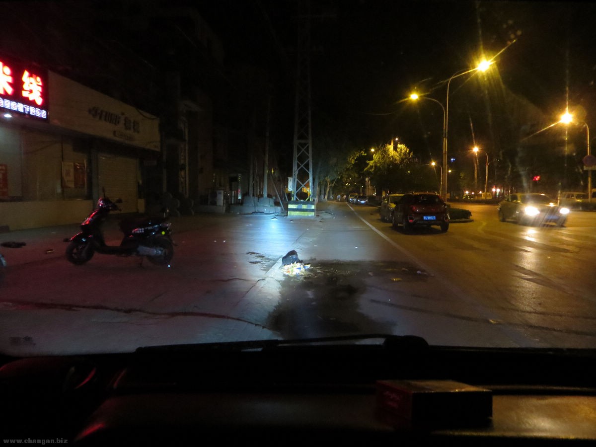

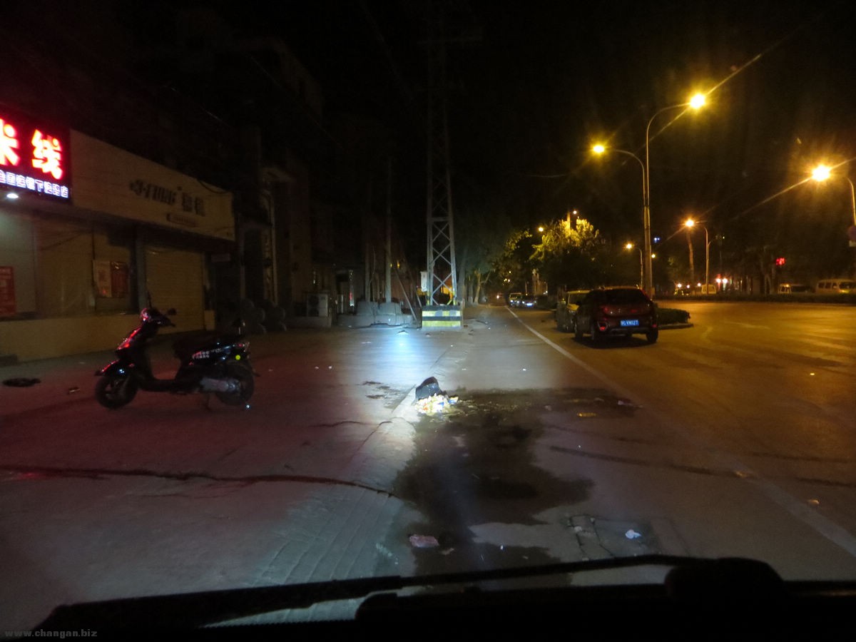

第三张 灯光效果 左边光束前面的电线杆距离大概30米  右前方最后一辆车大概110米

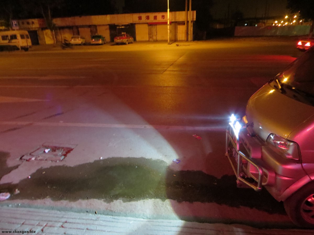

第四张 路人有些受不了此光,为了不被人骂,立刻关掉灯光

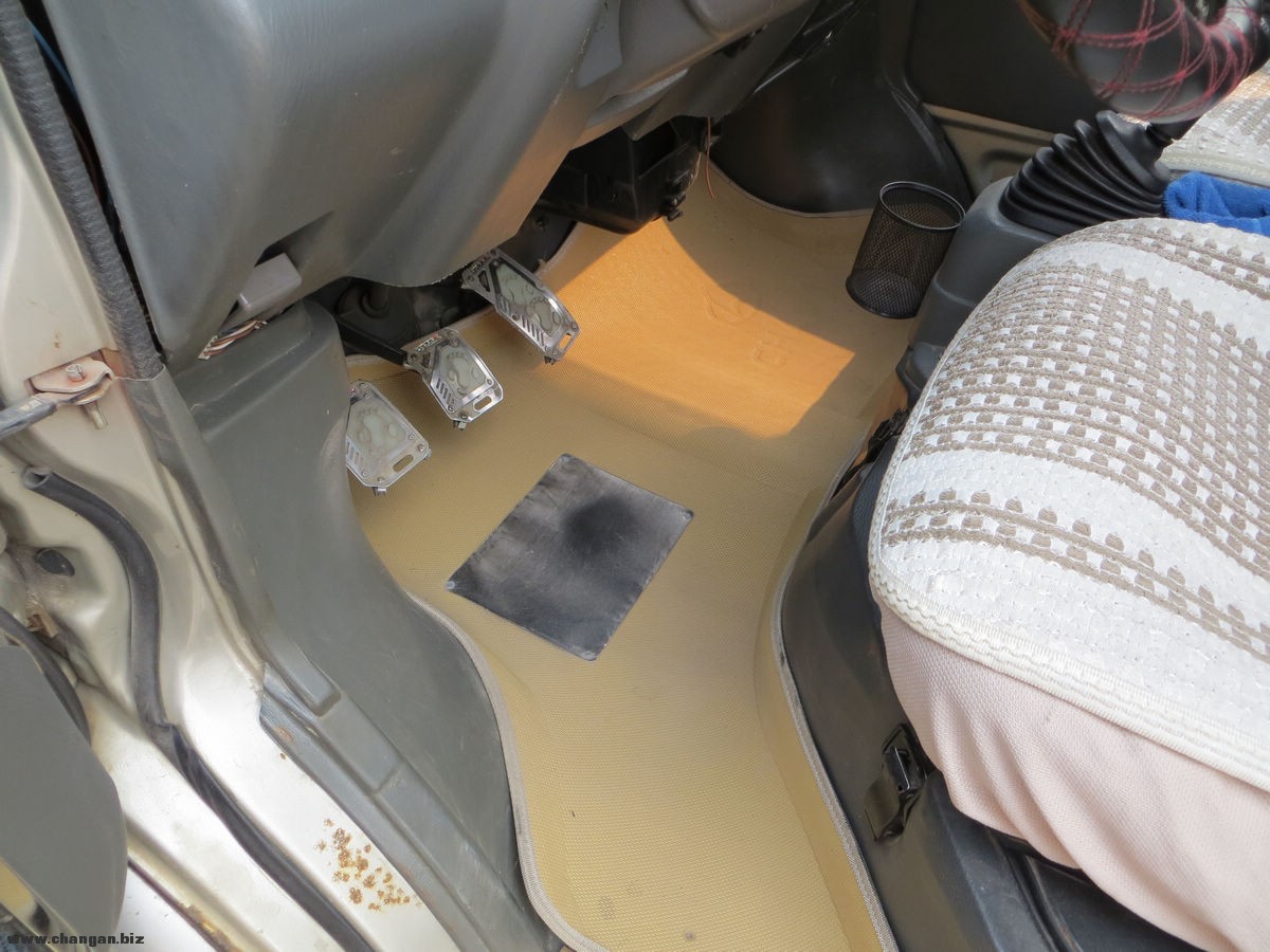

第五张 来张侧面的,  太刺眼,没有近距离拍

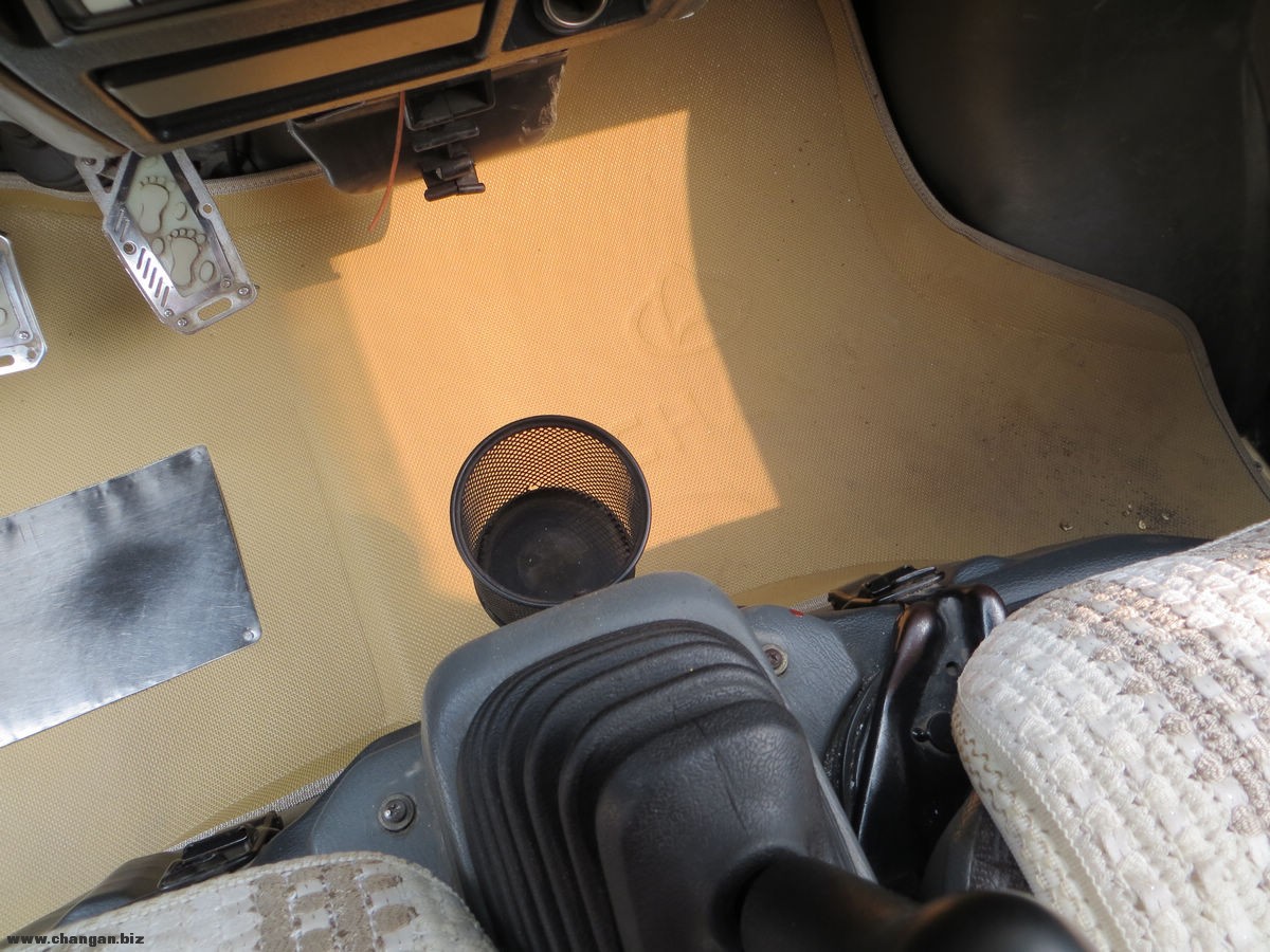

   第六张 杯座 用笔筒改的

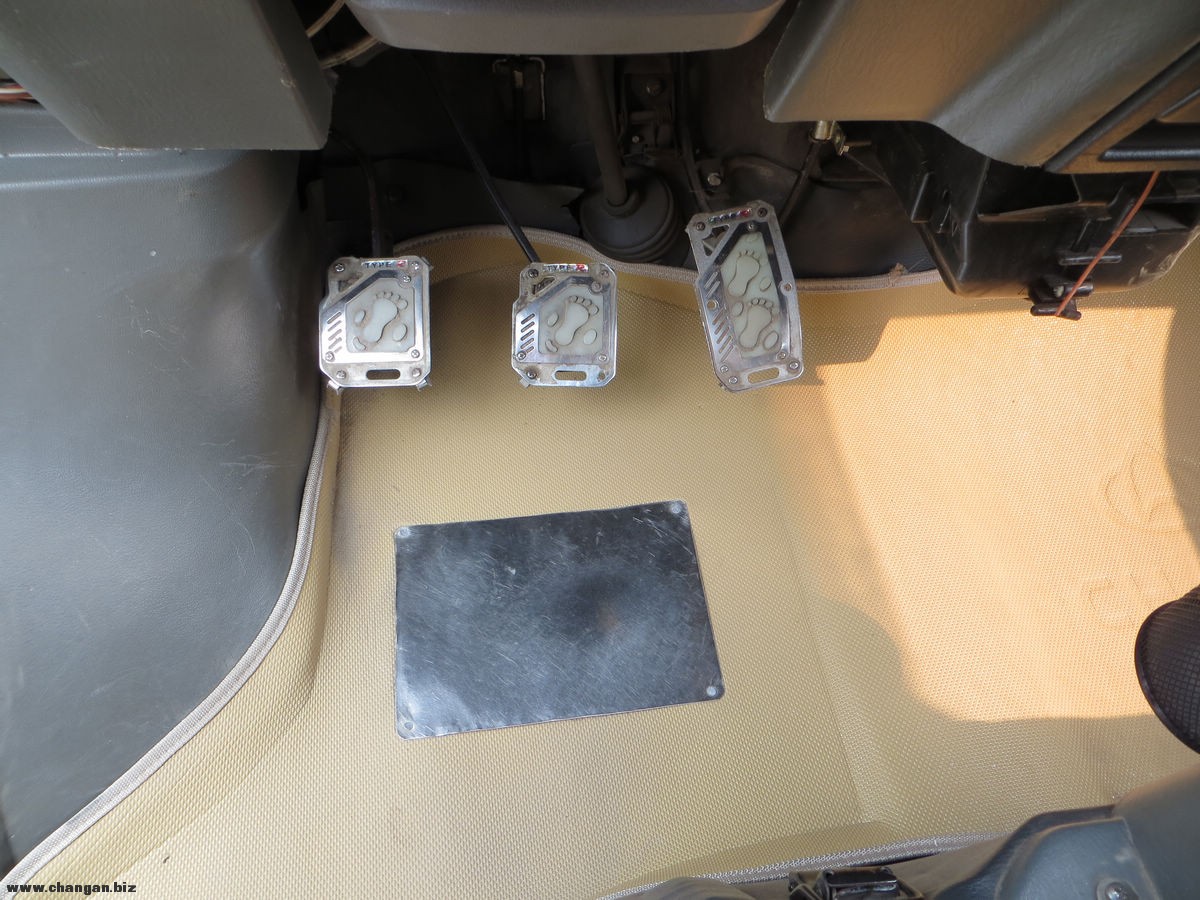

第七张 前脚垫 30元买的,自己加的不锈钢板
第八张 脚垫近照

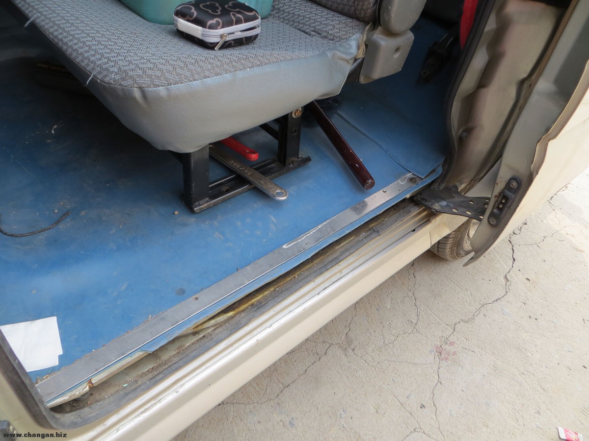

发表于 2013-5-6 21:29:35 | 显示全部楼层
哈哈哈...楼主的杯座太有创意了

 楼主| 发表于 2013-5-6 21:36:04 | 显示全部楼层
长安豫星 发表于 2013-5-6 21:29
哈哈哈...楼主的杯座太有创意了
谢谢!老款星星储物空间不足,也是看到其他星友的帖子才加的!

 楼主| 发表于 2013-5-6 21:47:53 | 显示全部楼层
氙气灯的线路是专门步的,直接接电瓶 正极用2.5平方的单芯线从电瓶正极引到方向盘下面的自制的开关处,再分开引到前盖下面与氙气灯的安定器正极连接,负极从电瓶负极端子引到前盖下面再与安定器负极连接,再与氙气灯连接  自己改装,安全是首先考虑的因素,尤其是电路,必定车子老了,安全使得万年船!
