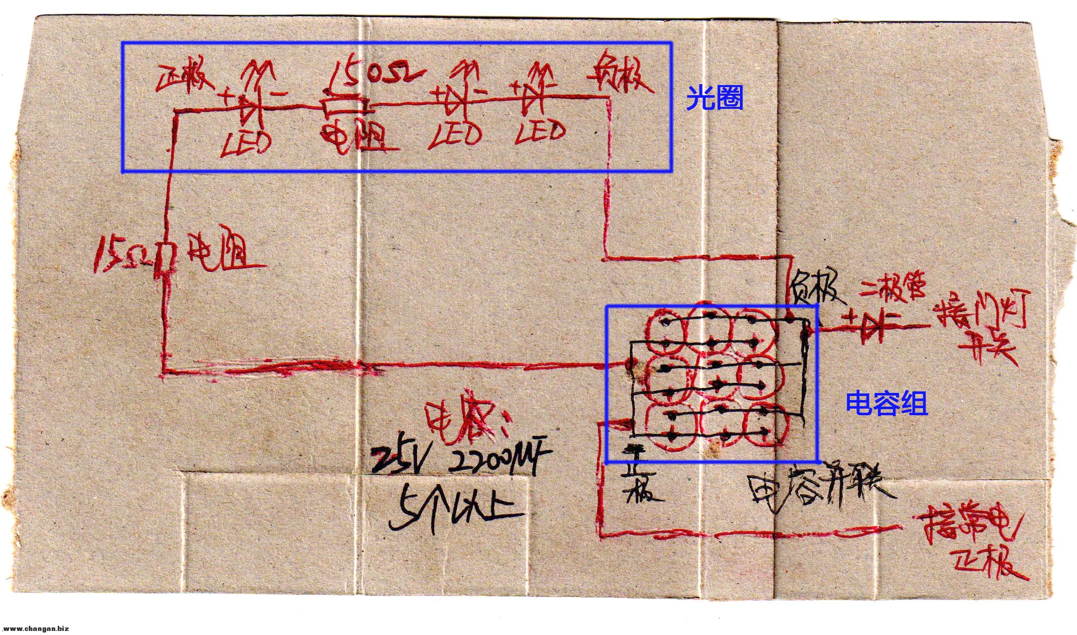

接常电(我接的防盗器保险后面,这样保险)——接电容正极——电阻10-30欧姆——正极LED负极——151电阻( ...
还是很不明白!!我只的是LED灯的是串联还是并联,要多少电压,用多大的电阻,电容怎么配,我接一个LED灯在 正极接上800电阻还是给烧了LED可是接在后行车灯上就不会烧

上面就是顺序  是串联的   白色和蓝色电压一般3.7V左右  三个LED加两个电阻   其实加那一个150欧姆的可以  还是不放心  所以我又加了一个 15欧姆的电阻    看我下面发的图  不明白再问.. ....
在光圈中 电阻不可以加在二极管的外边,就是150欧姆在15欧姆其正极电路上呢!!还有电容注名要那么多个呢!!有什么作用  详情 回复 发表于 2013-5-3 23:21

上面就是顺序  是串联的   白色和蓝色电压一般3.7V左右  三个LED加两个电阻   其实加那一个150欧姆的可 ...
