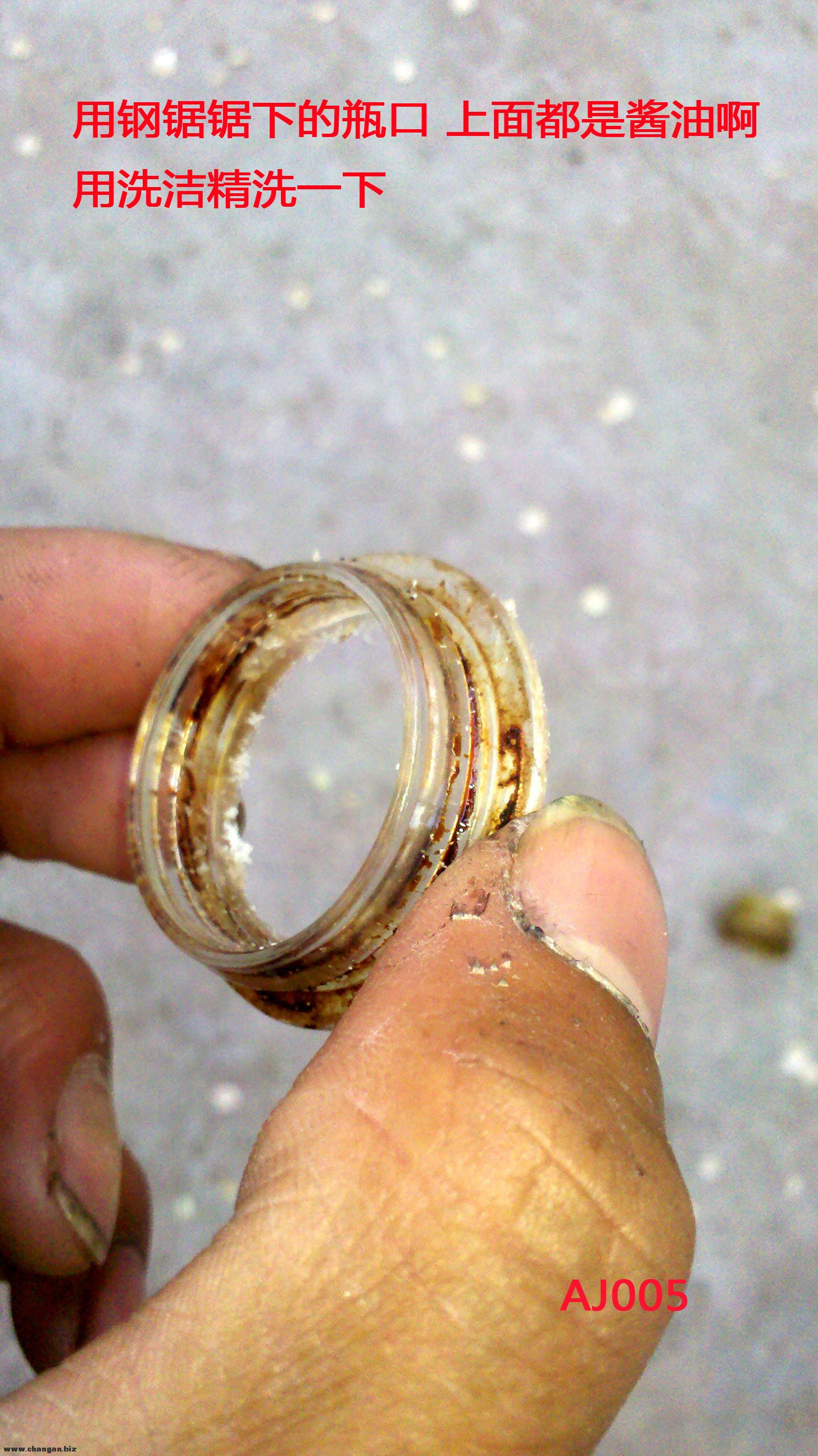

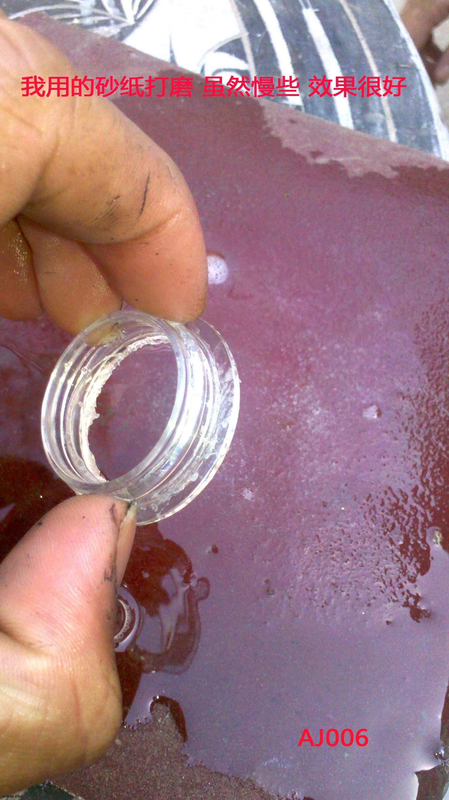

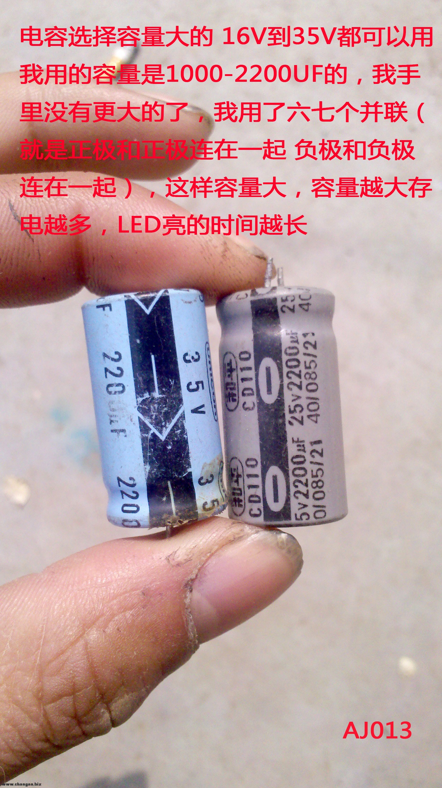

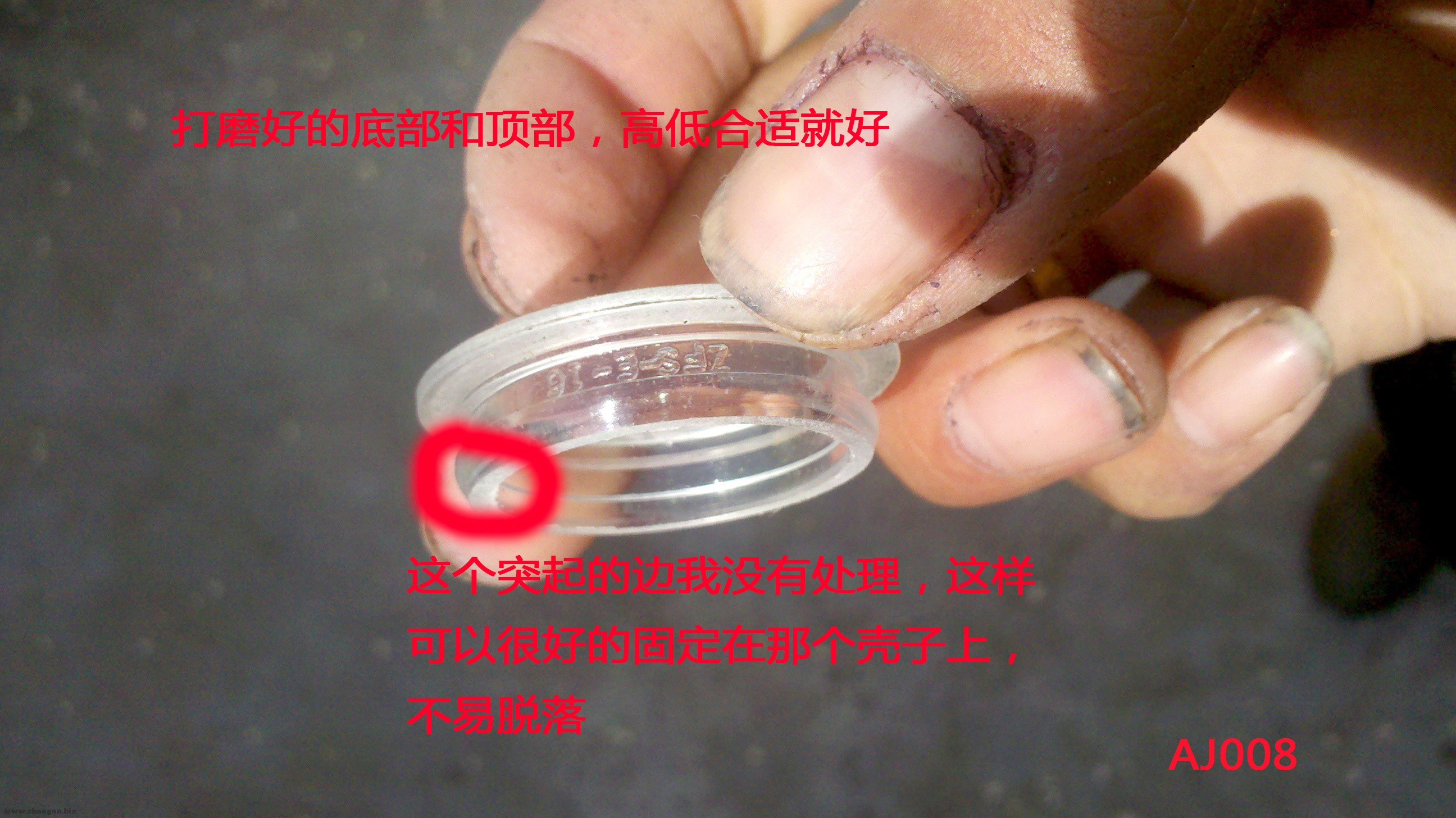

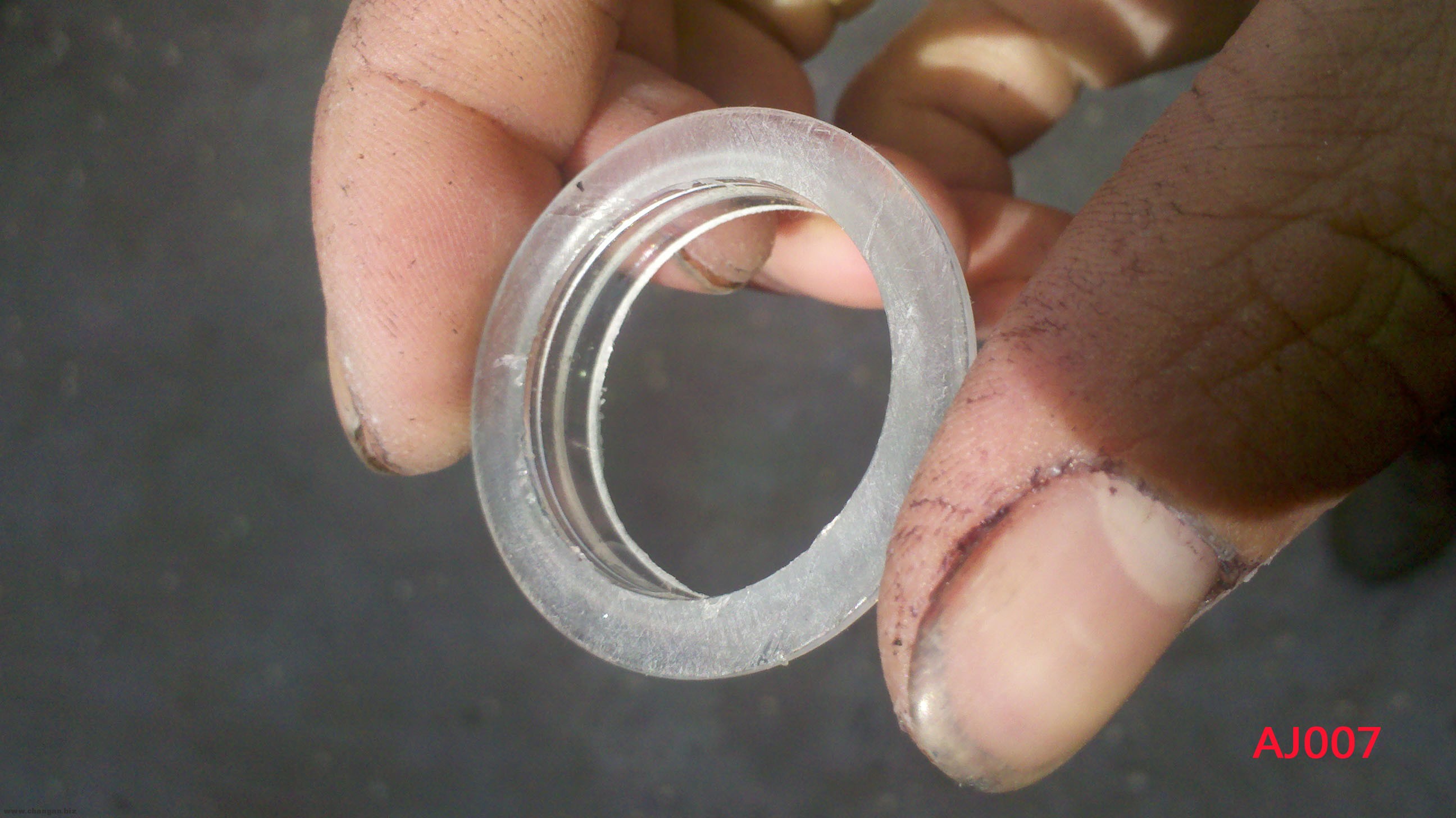

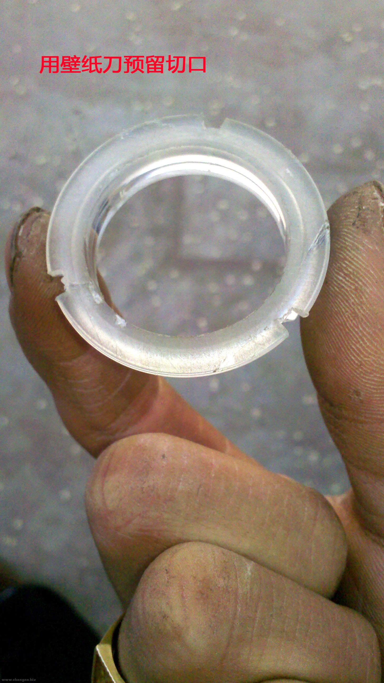

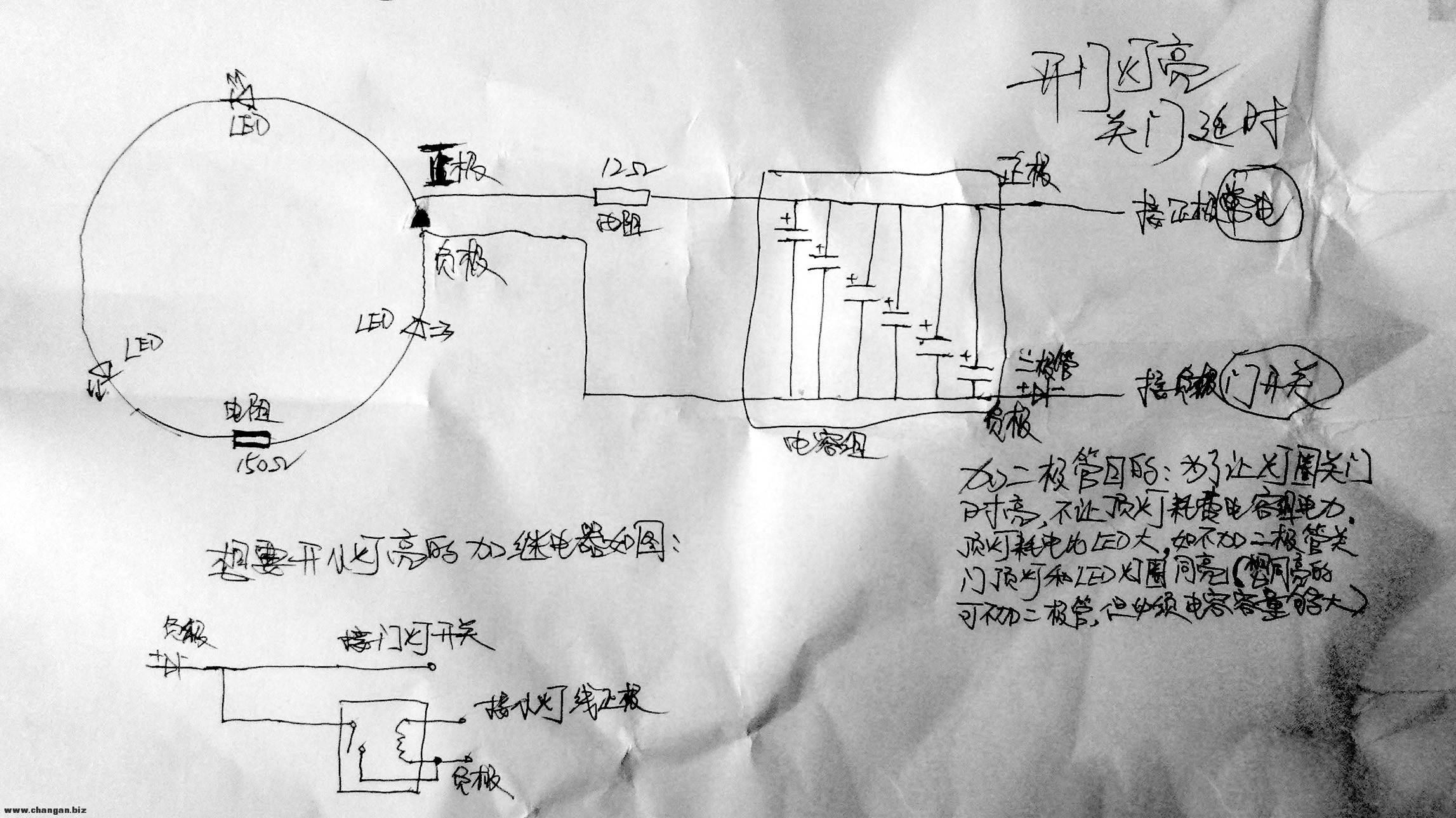

不记得是谁的发明了   我只是借鉴来制作的    感谢原版楼主

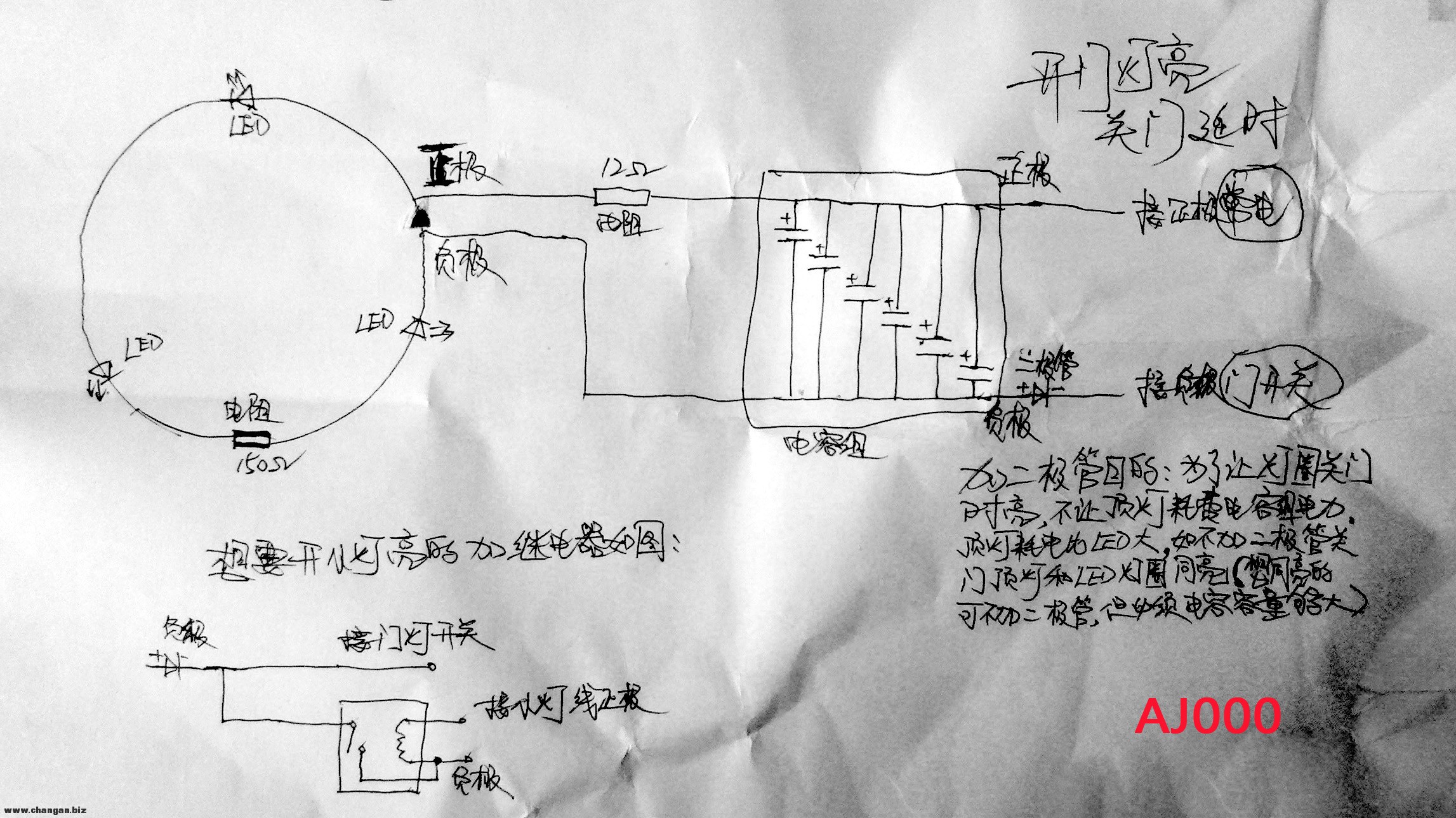

也分享一下我的制作过程   图不太全  我会尽快补上
AJ001
AJ001
AJ002
AJ002
AJ003
AJ003

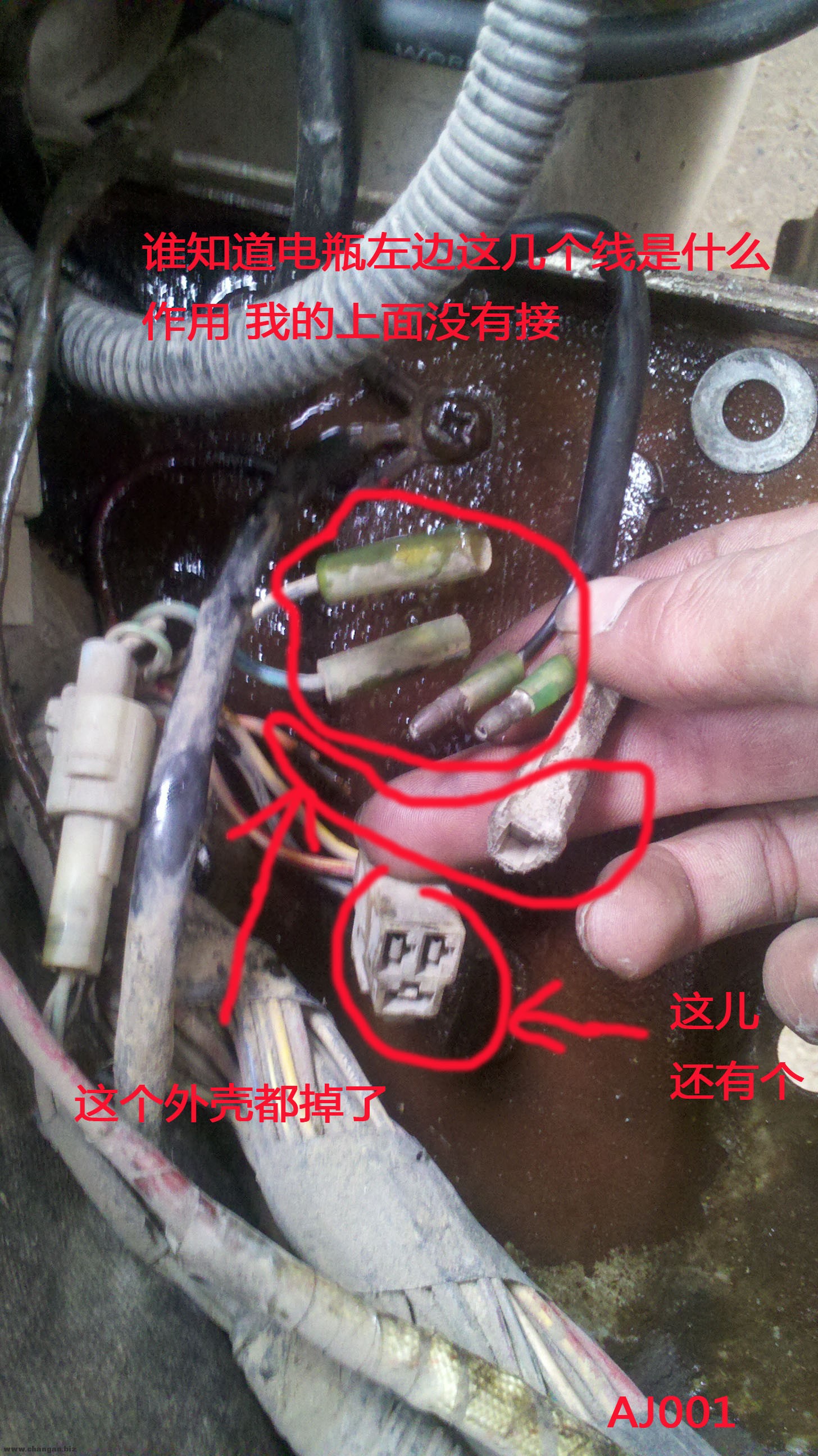

上传图片这么麻烦  还得排序  快受不了了

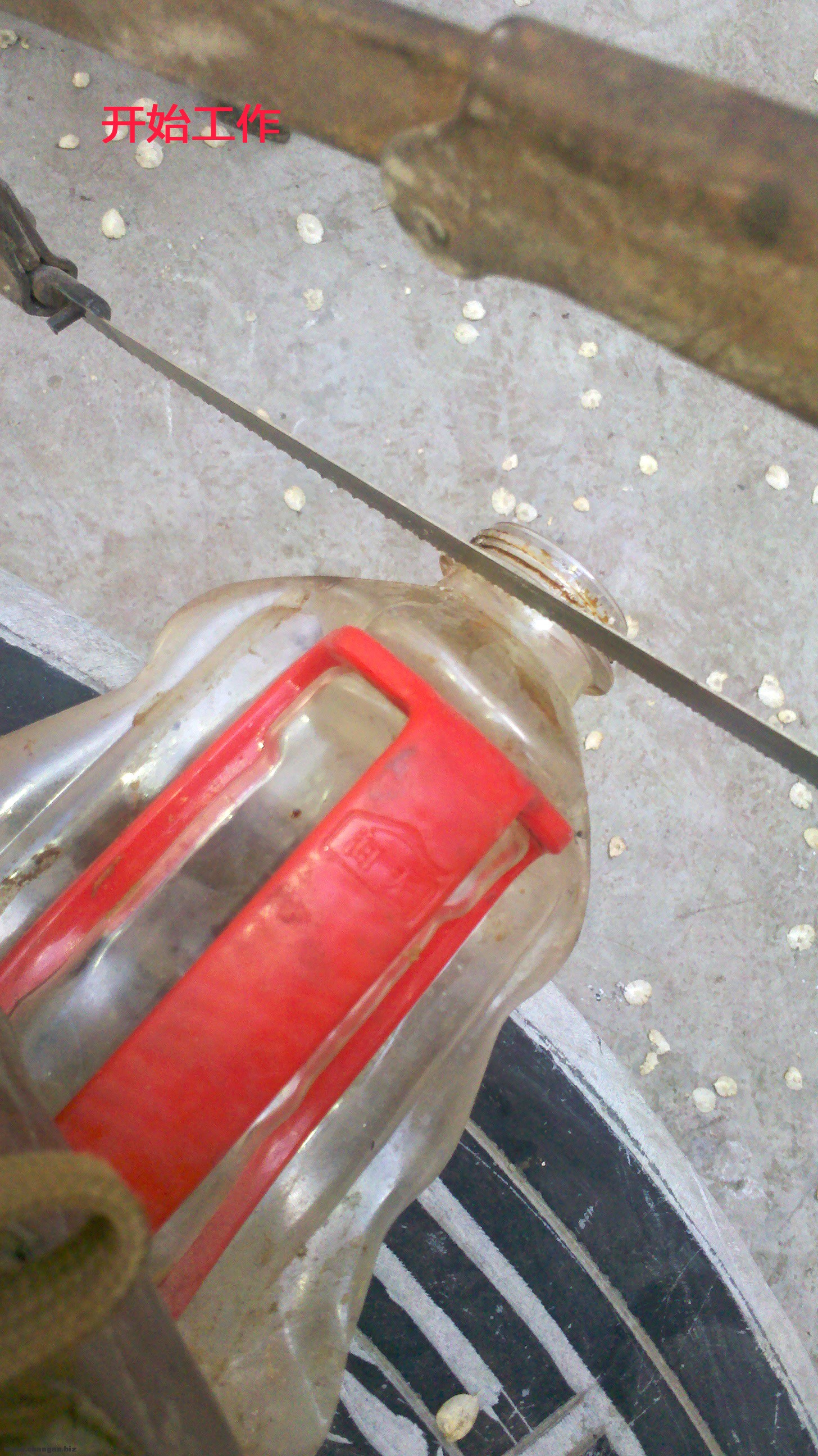

 楼主| 发表于 2013-4-27 12:49:26 | 显示全部楼层

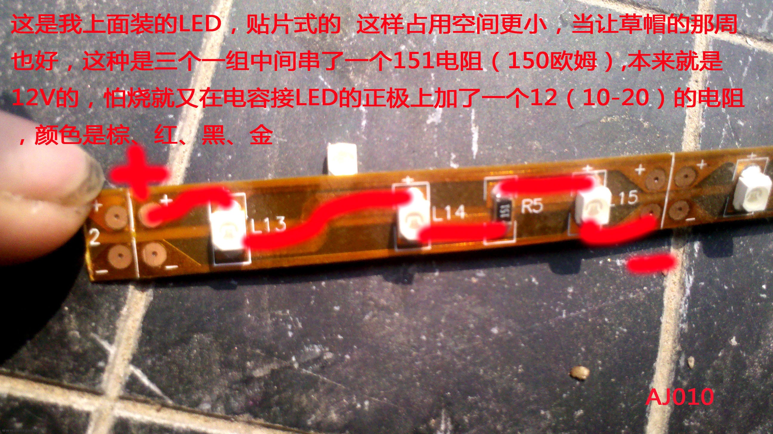

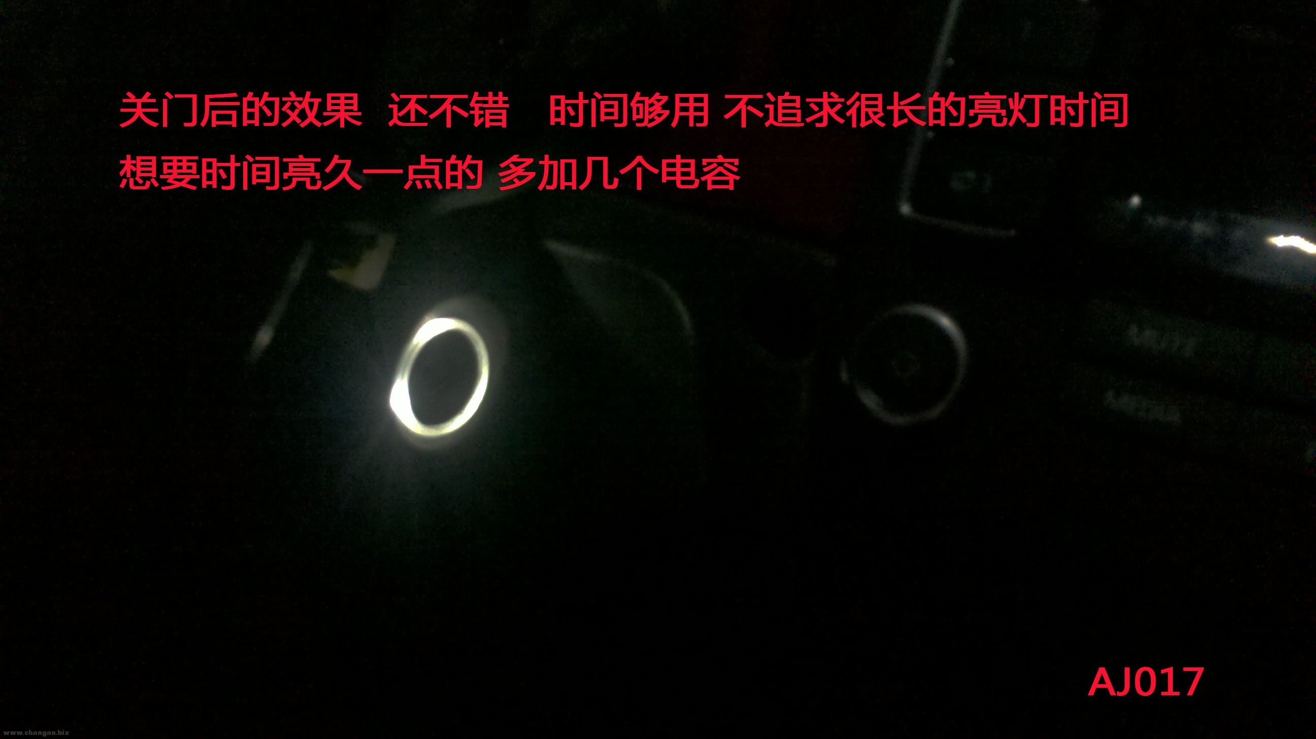

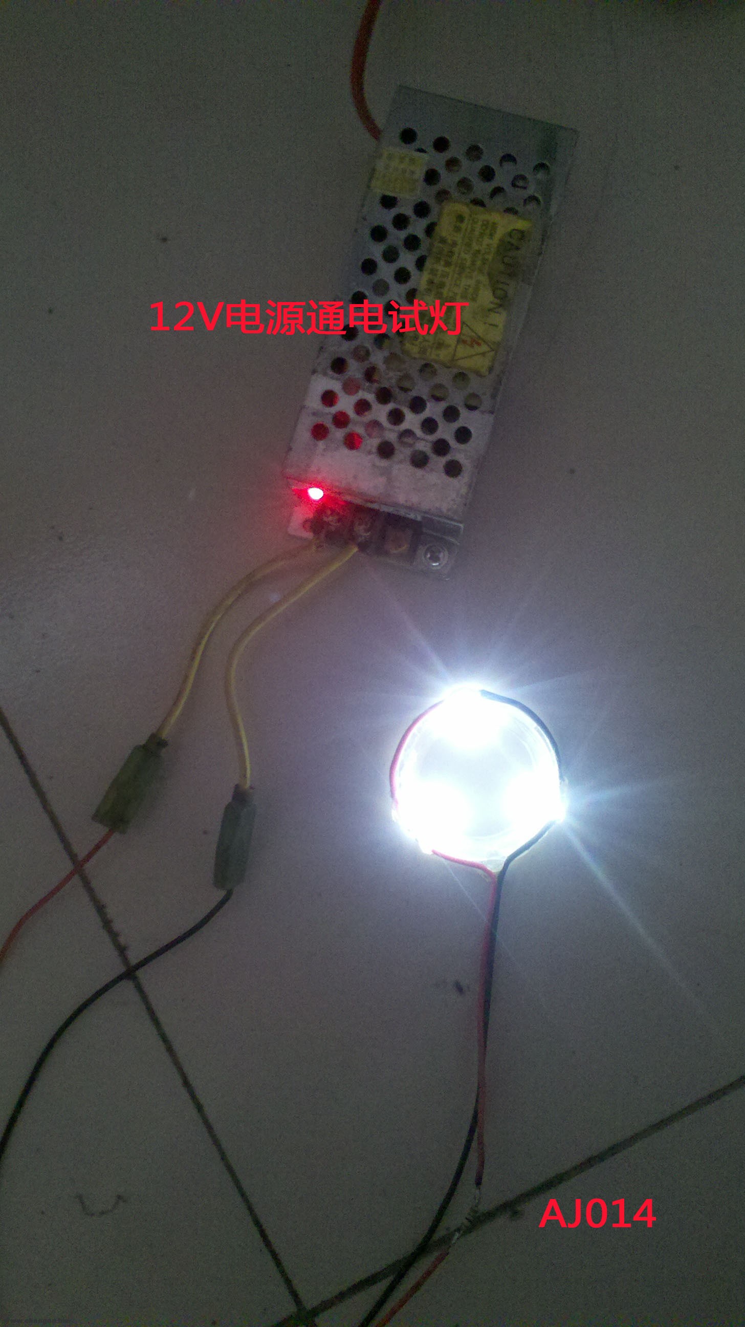

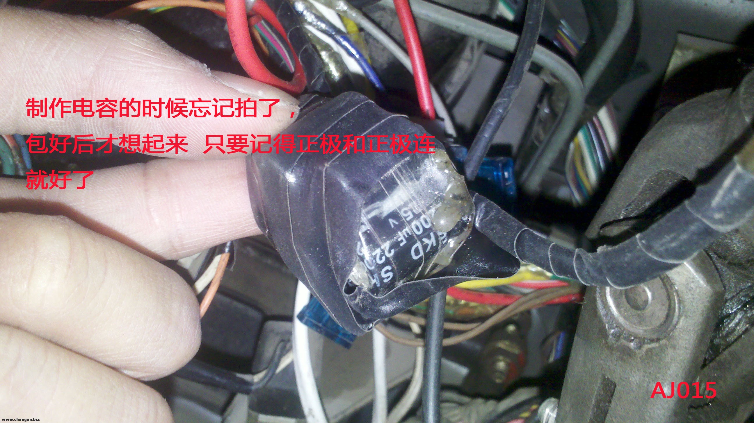

 楼主| 发表于 2013-4-27 12:49:57 | 显示全部楼层
