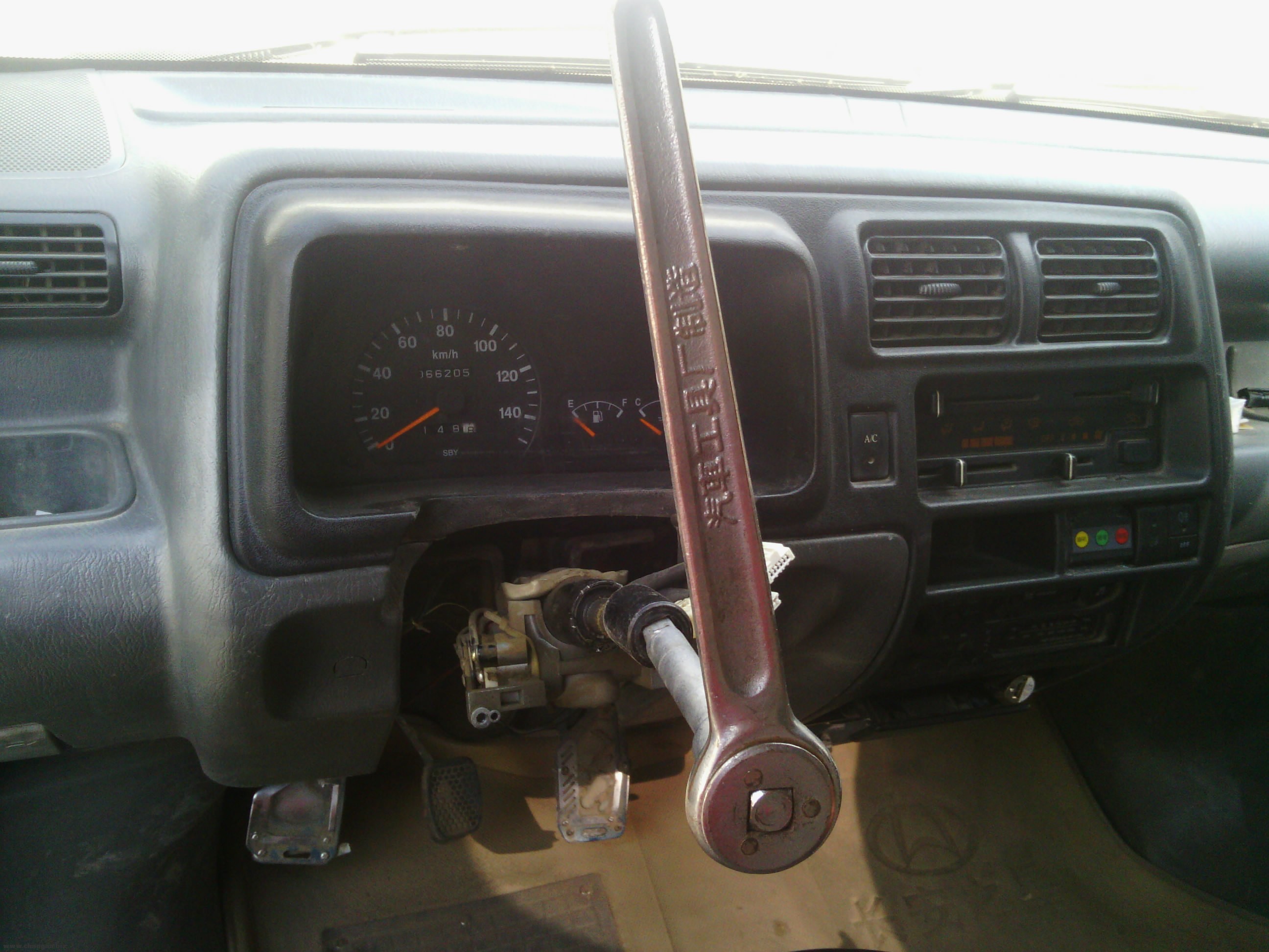

天籁之音19888 发表于 2013-3-20 19:55 大工程,俺现在是不敢。是没坏要是象你的样不会也得拆下来!

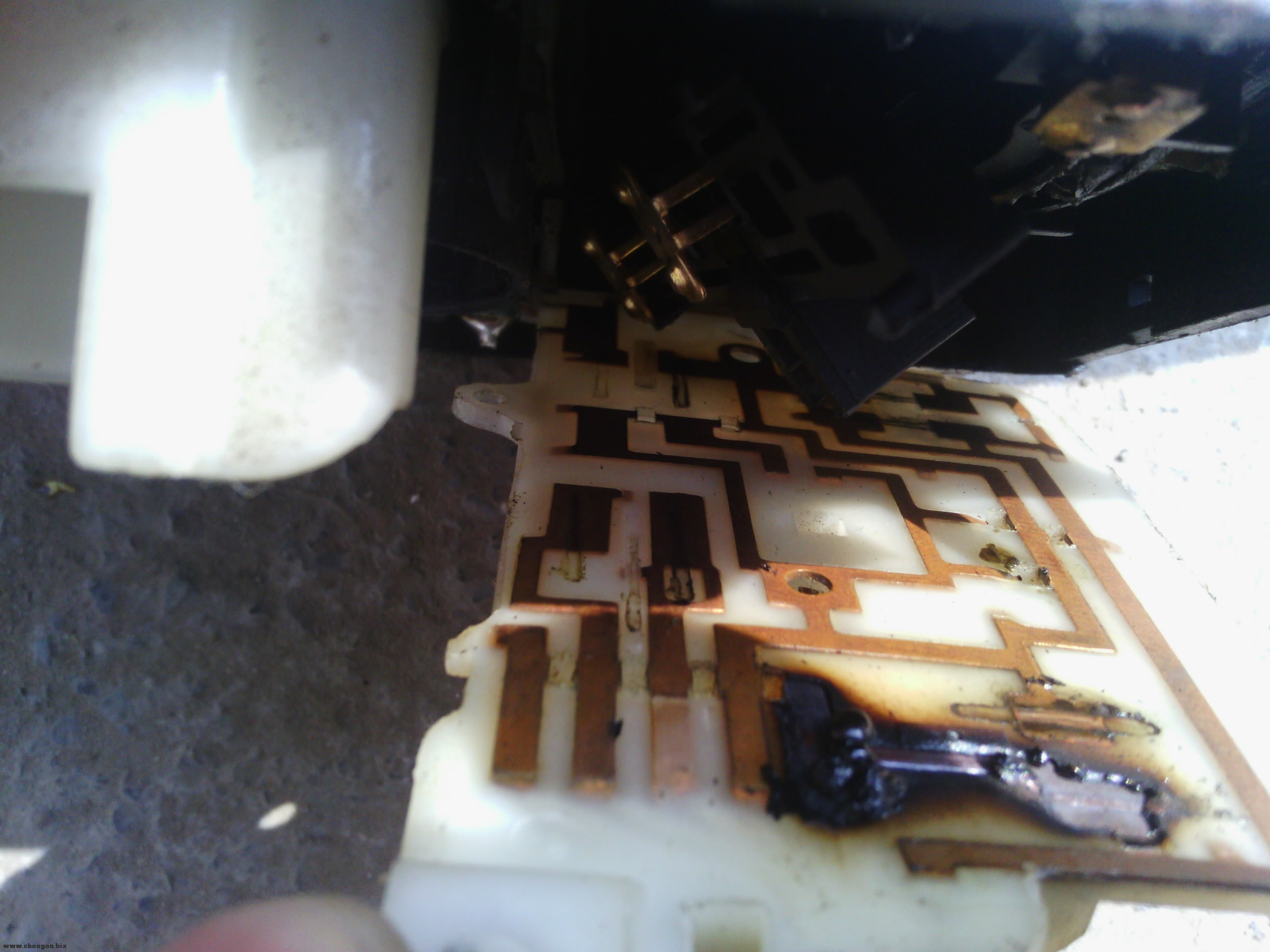

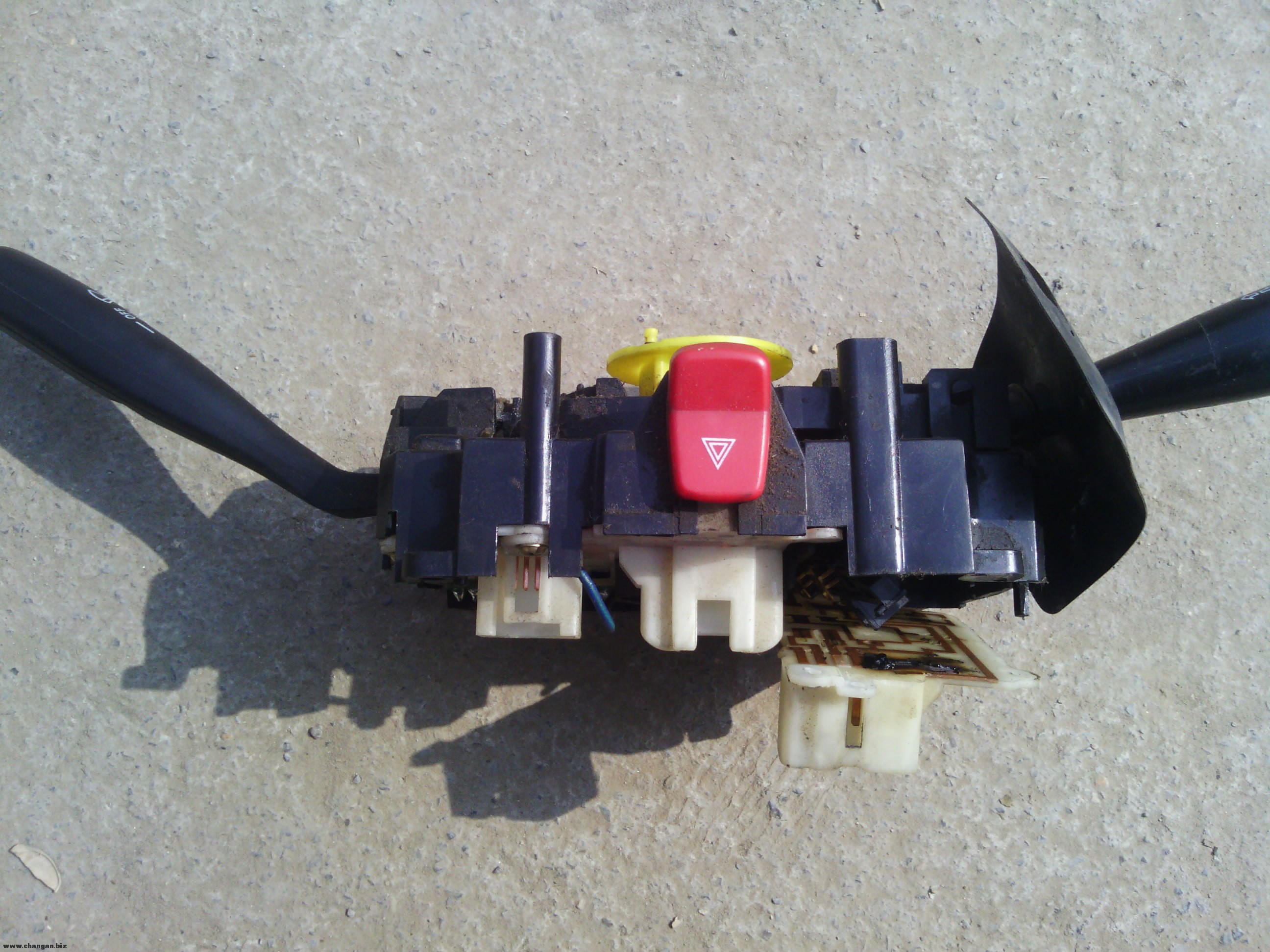

长安醒醒 发表于 2013-3-20 19:54 是啊,结果就悲剧了,不知道怎么加??以前好好的
msh 发表于 2013-3-20 20:53 这个是慢慢发热烧坏的,不是一下就烧坏,还是加继电器吧。
成都之星 发表于 2013-3-20 20:13 不大灯继电器加还会烧的!秦川组合开关50元一个!
长安醒醒 发表于 2013-3-20 21:01 啊?这么便宜,我刚买了个85秦川的
