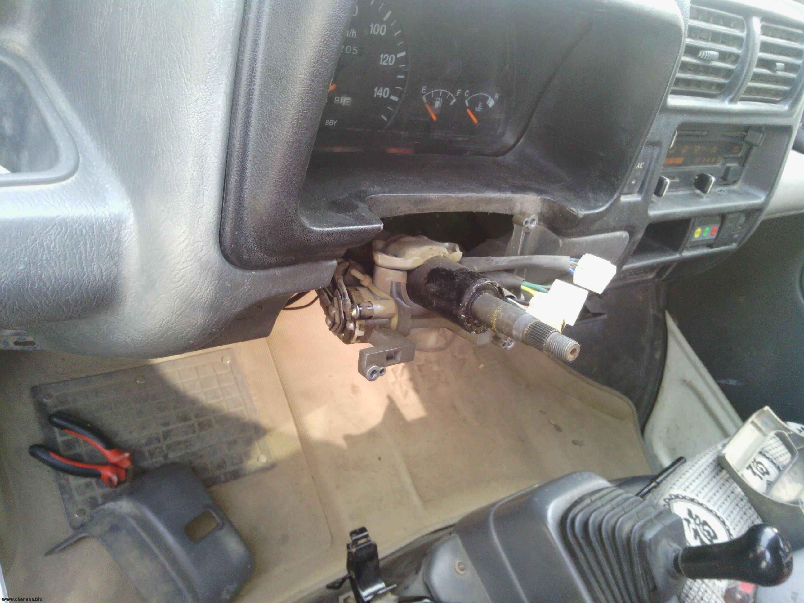

 楼主| 发表于 2013-3-20 19:43:36 | 显示全部楼层
沙发自己坐 IMG_20130320_144201.jpg 拆掉方向盘

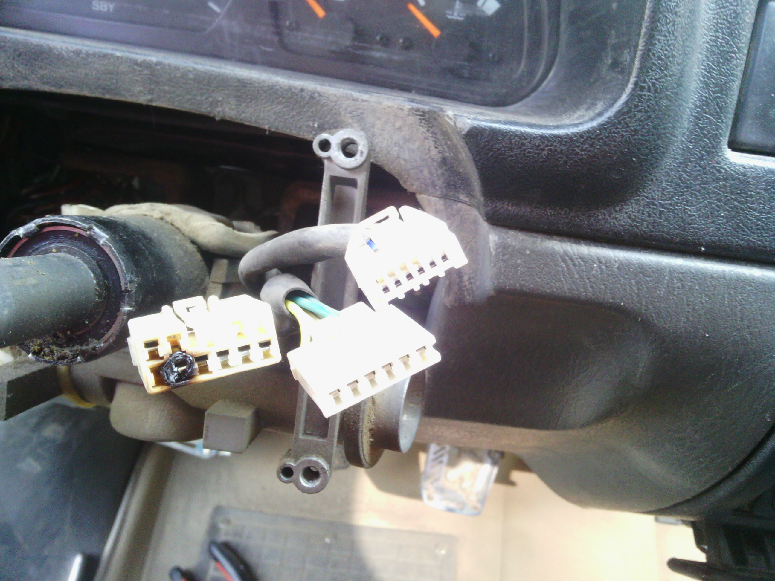

 楼主| 发表于 2013-3-20 19:46:08 | 显示全部楼层
IMG_20130320_144222.jpg 看看插头烧的、、、、、

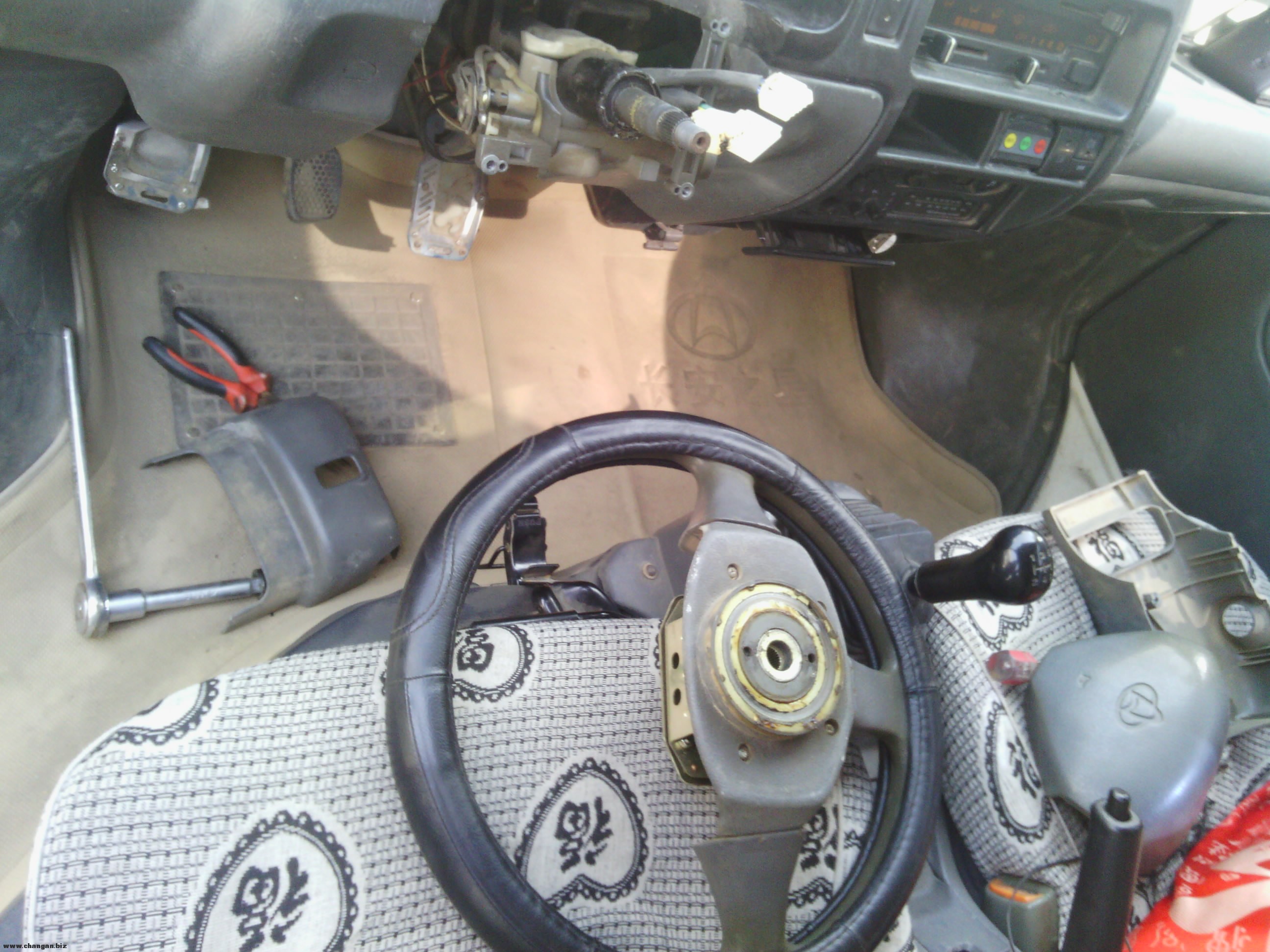

 楼主| 发表于 2013-3-20 19:47:46 | 显示全部楼层
IMG_20130320_144245.jpg 方向盘好重哦

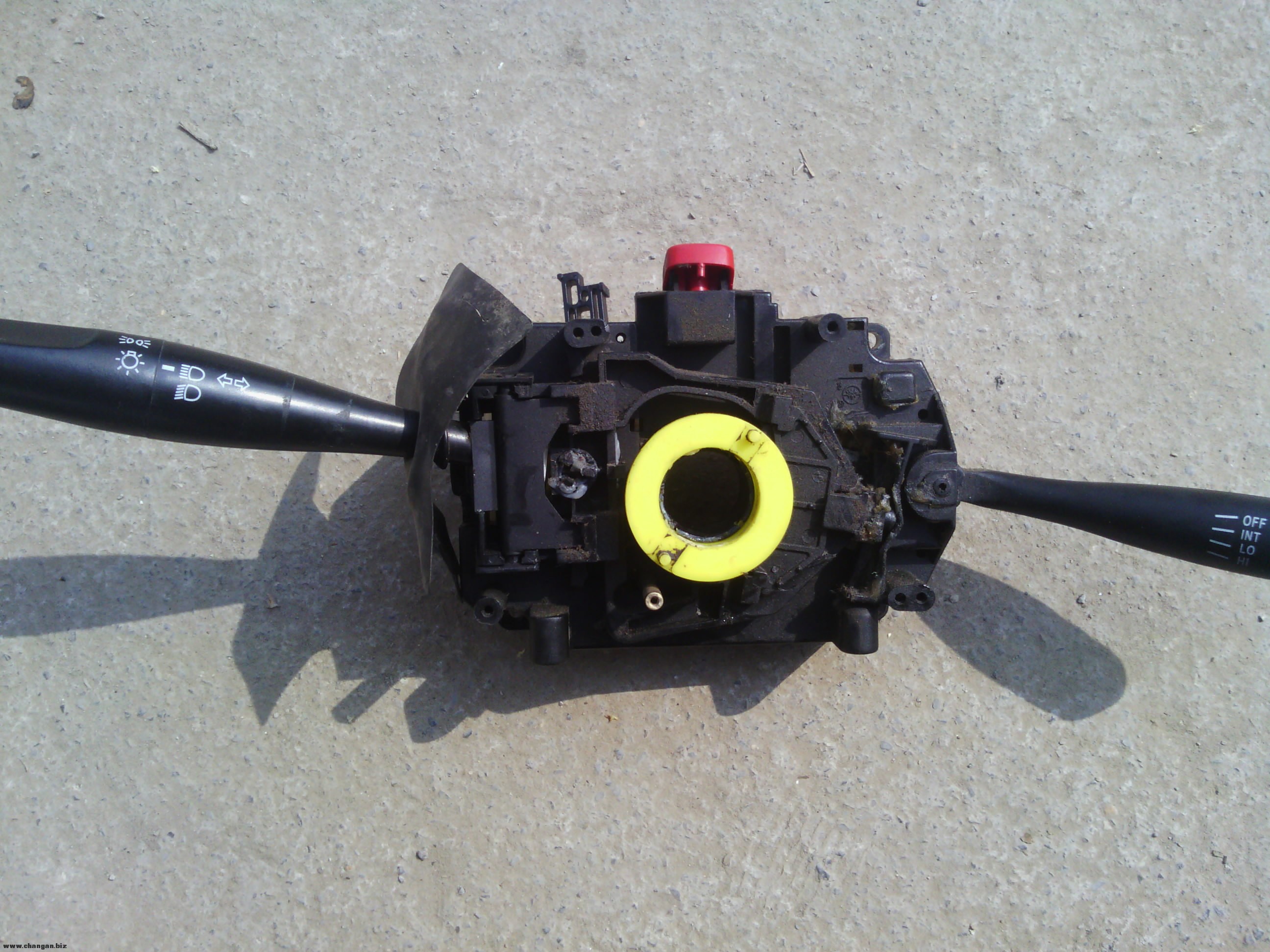

 楼主| 发表于 2013-3-20 19:49:01 | 显示全部楼层
IMG_20130320_144310.jpg 拆下来的组合开关

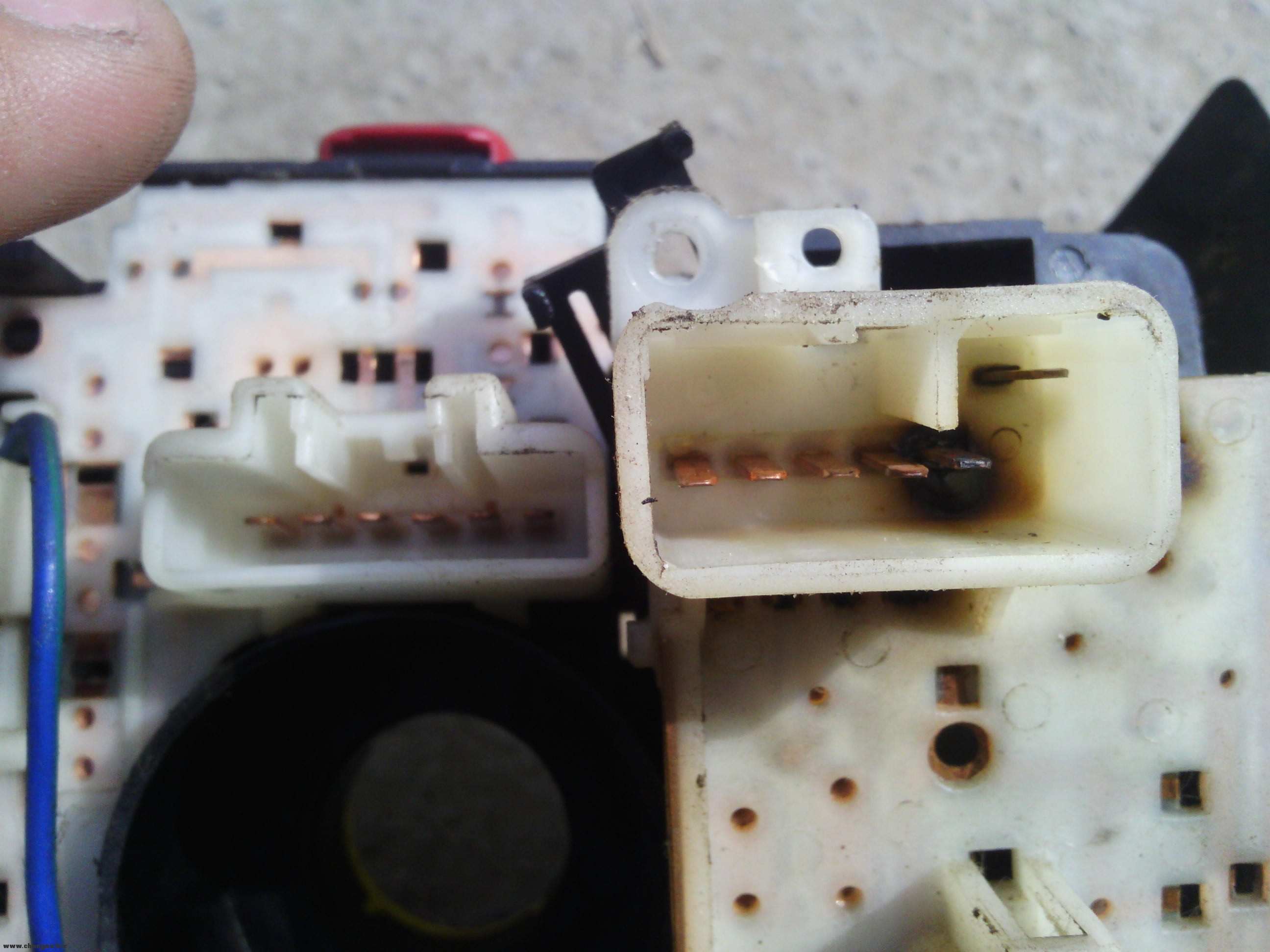

 楼主| 发表于 2013-3-20 19:51:14 | 显示全部楼层
IMG_20130320_144325.jpg 看看插座也烧成这样了
发表于 2013-3-20 19:51:38 | 显示全部楼层
大灯没有加继电器?

 楼主| 发表于 2013-3-20 19:54:33 | 显示全部楼层
msh 发表于 2013-3-20 19:51
大灯没有加继电器?
msh
这个是慢慢发热烧坏的,不是一下就烧坏,还是加继电器吧。  详情 回复 发表于 2013-3-20 20:53
