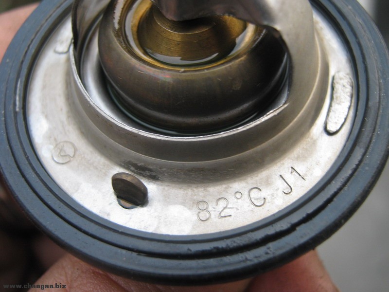

因为原车是82度的节温器,车跑起来后,水温才72左右,达不到发动机最佳工作温度,发动机温度低,功率会下降,磨损大,暖风也差。

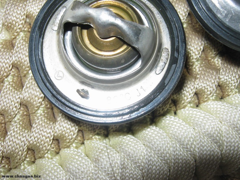

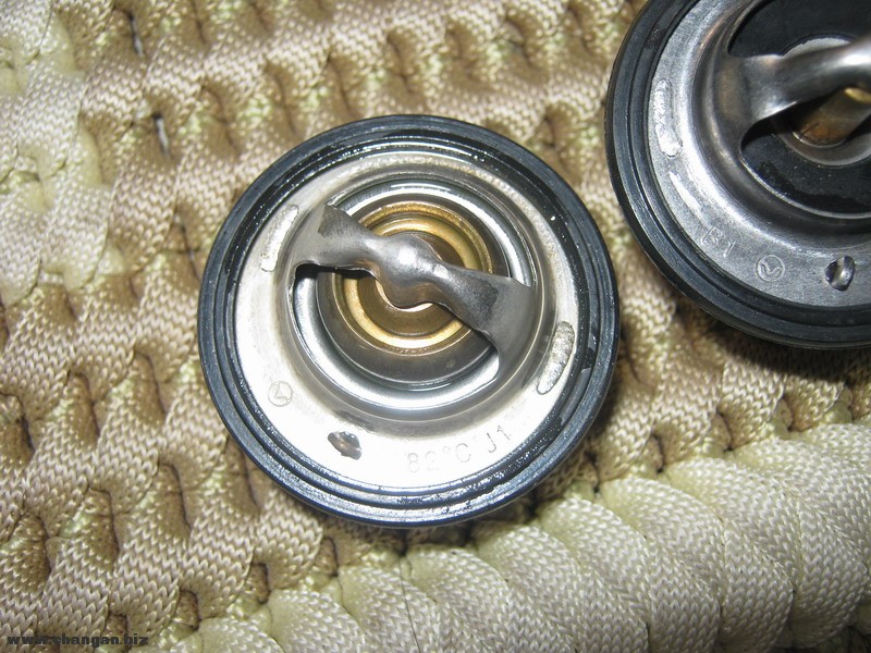

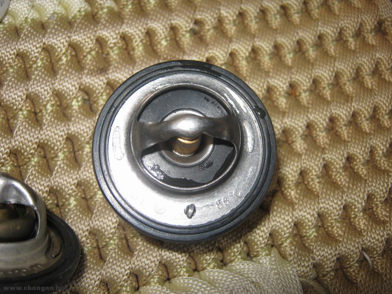

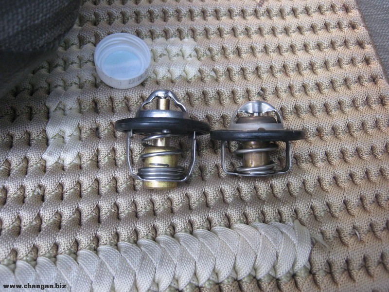

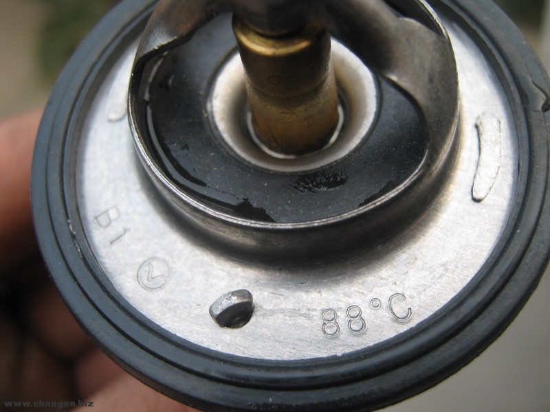

原厂配套的天博节温器,有82和88度可选,经过对比后,节温器没有浪迪配套的做工好,最终选择了浪迪原装配套的节温器,也是天博的,比长安配套的大点,开启后的间隙也比长安配套的大点。
左是浪迪配套88度节温器,右边是长安配套82度节温器。
88度节温器,给浪迪配套的。
82度节温器,给长安配套的。

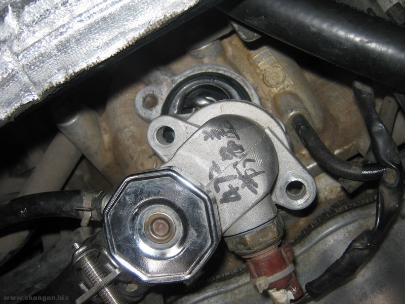

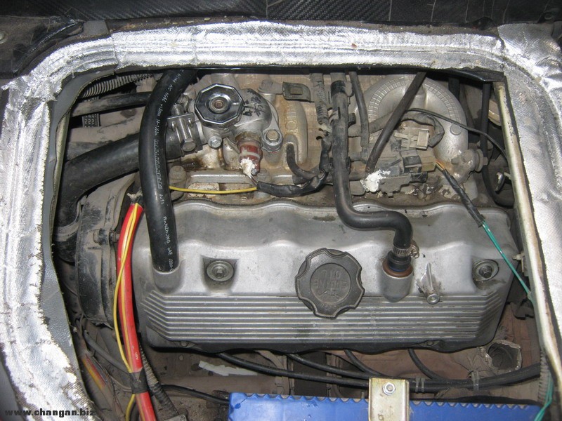

拆节温器盖之前,我把暖风排气的管子接上矿泉水瓶子,然后把备水壶的管子用嘴使劲吹,这样就把防冻液吹到矿泉水瓶子里面,
几乎没有浪费。

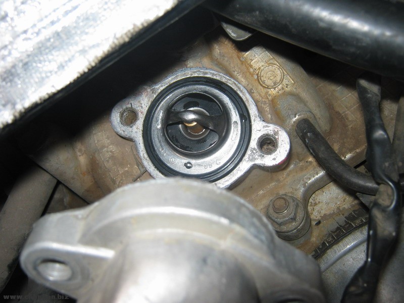

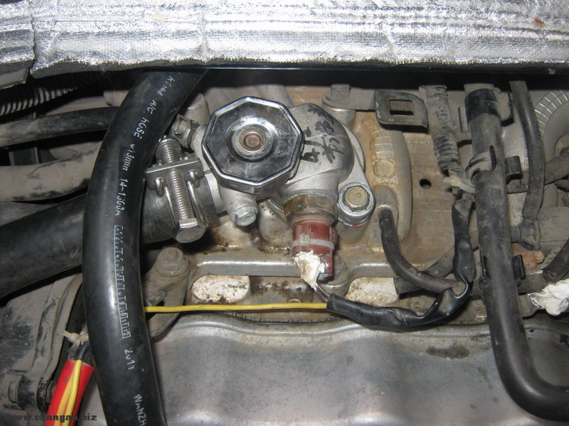

开始安装节温器,这类型的节温器,自带密封圈,不需要再打密封胶了,省事。
固定好螺丝,然后加防冻液,先排暖风空气,再排节温器空气,最后开始试车。

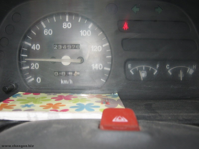

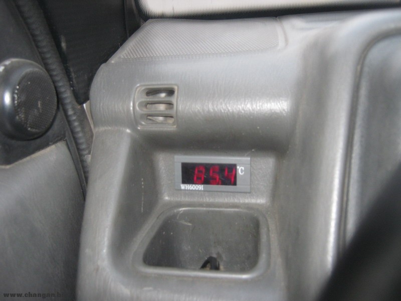

路上小跑,温度在85左右,暖风相当的给力,水温表指针在中线偏左位置。
