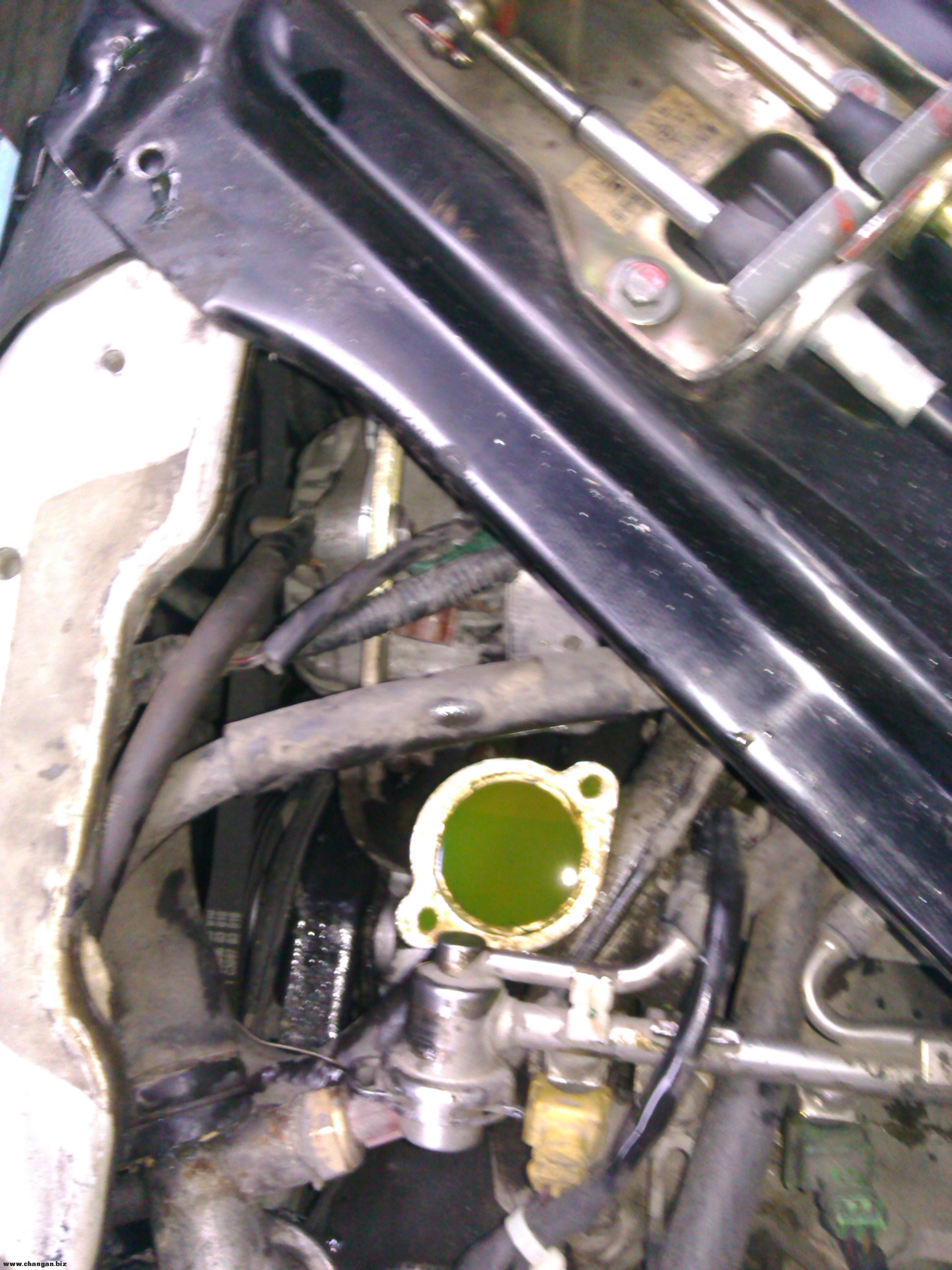

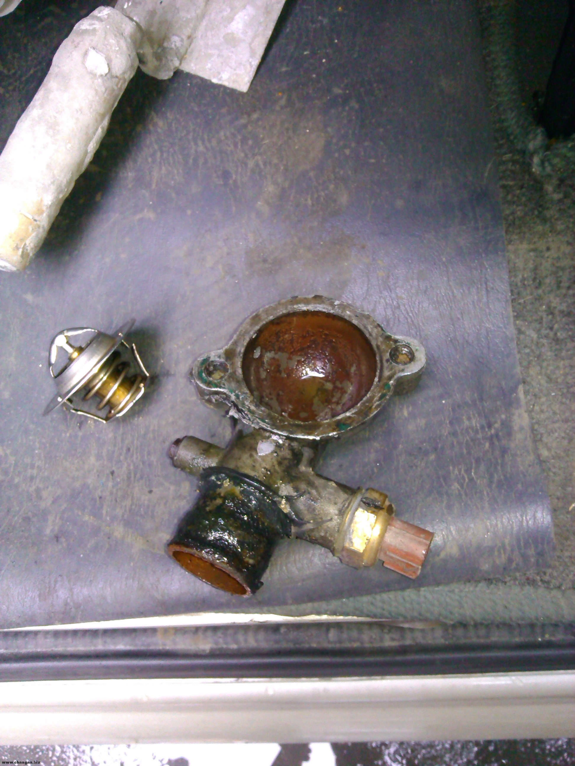

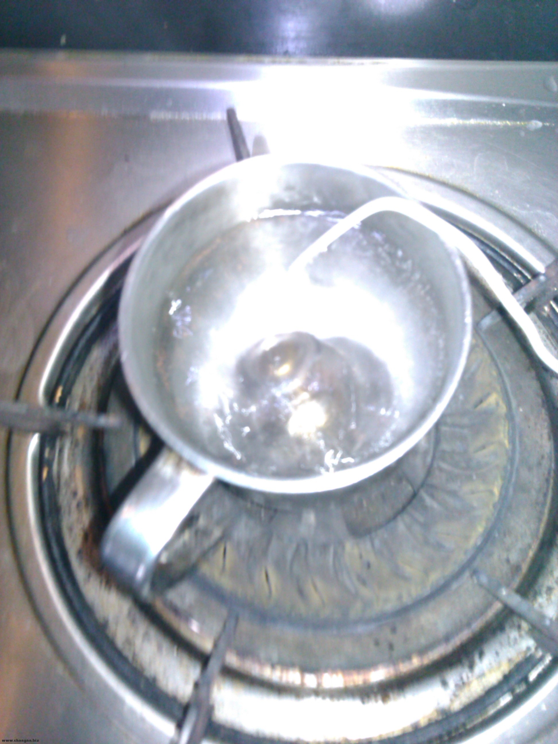

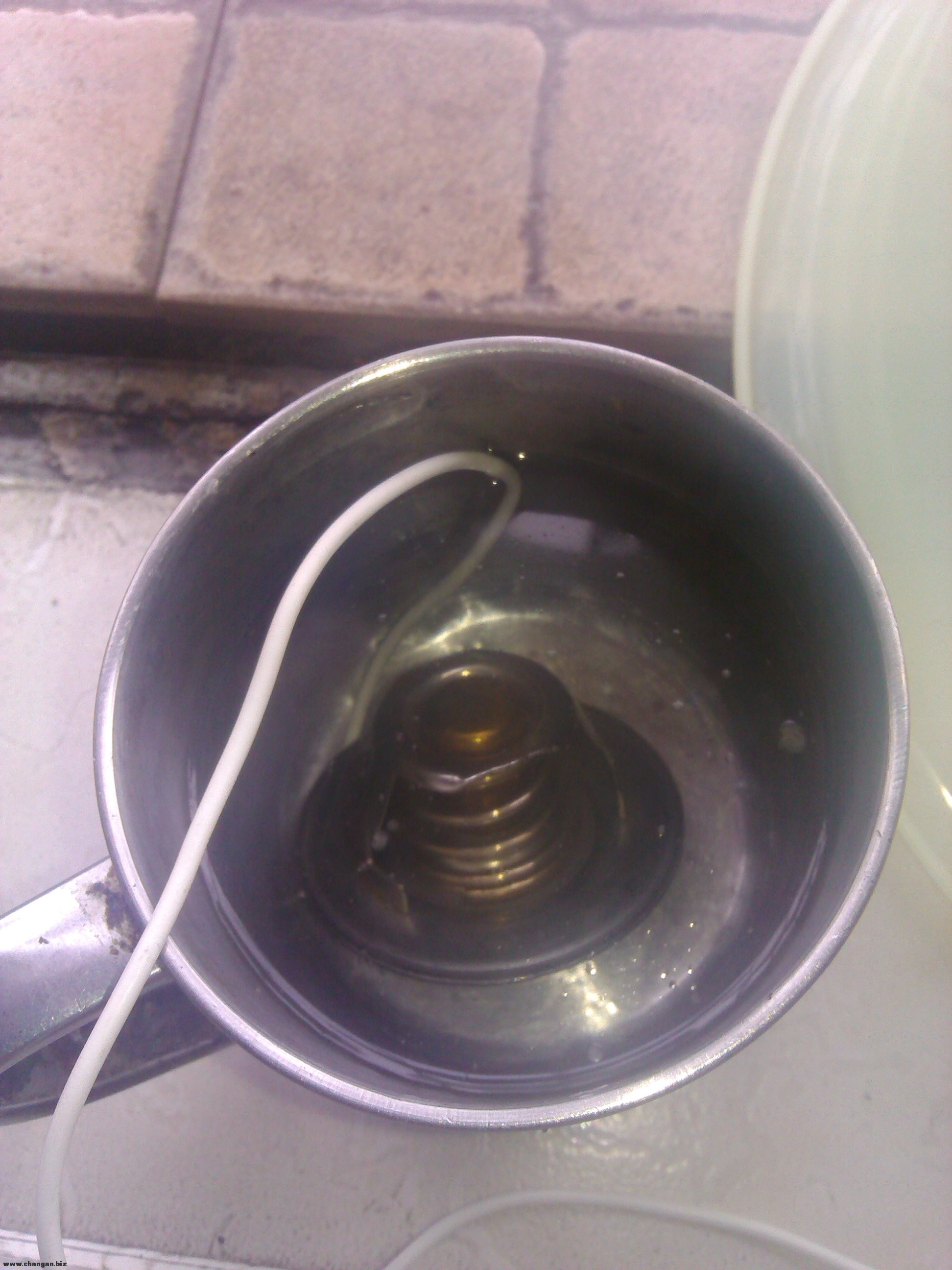

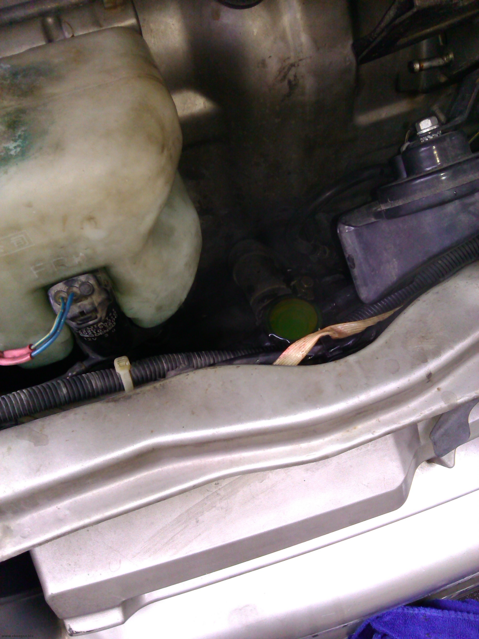

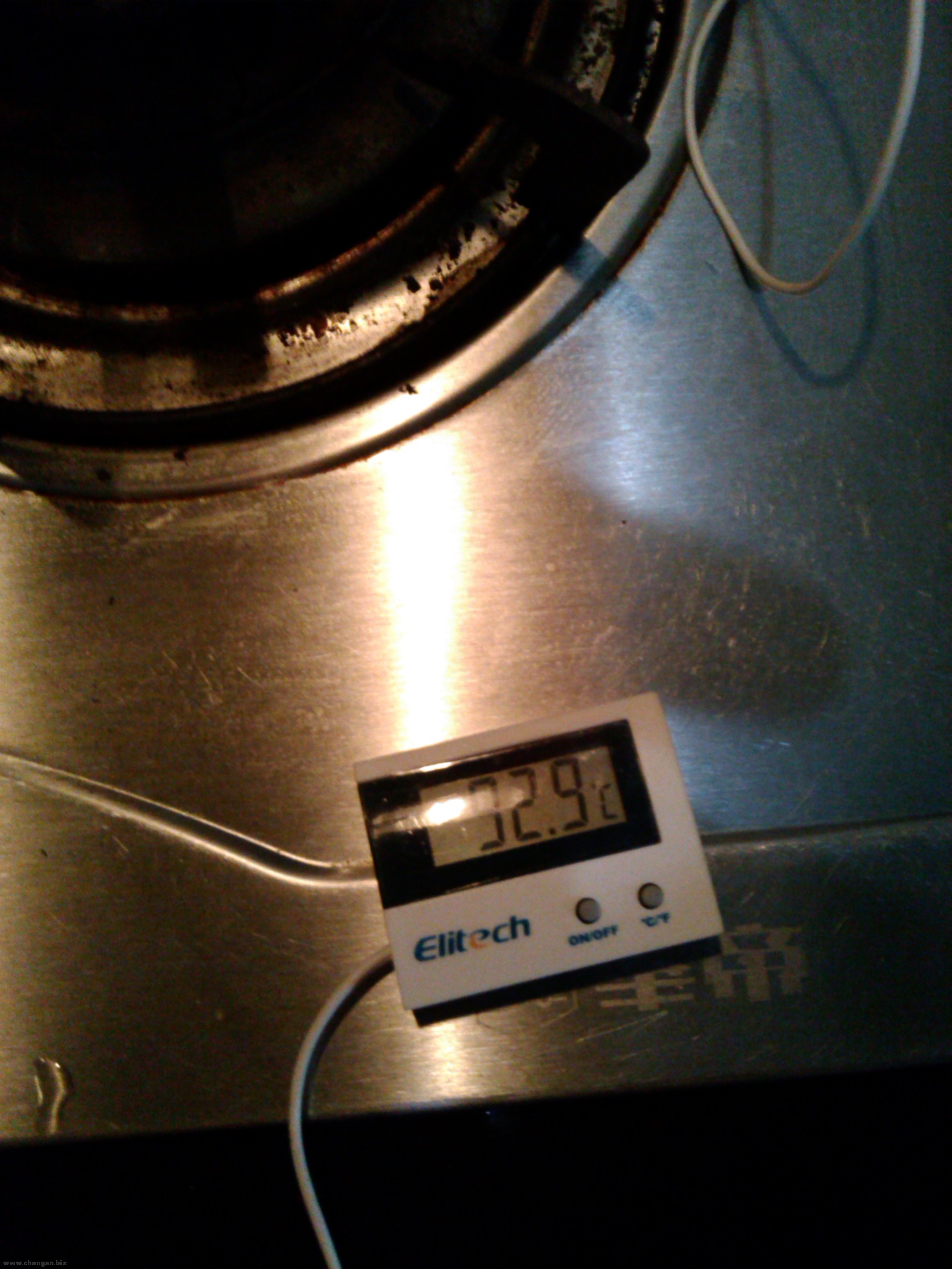

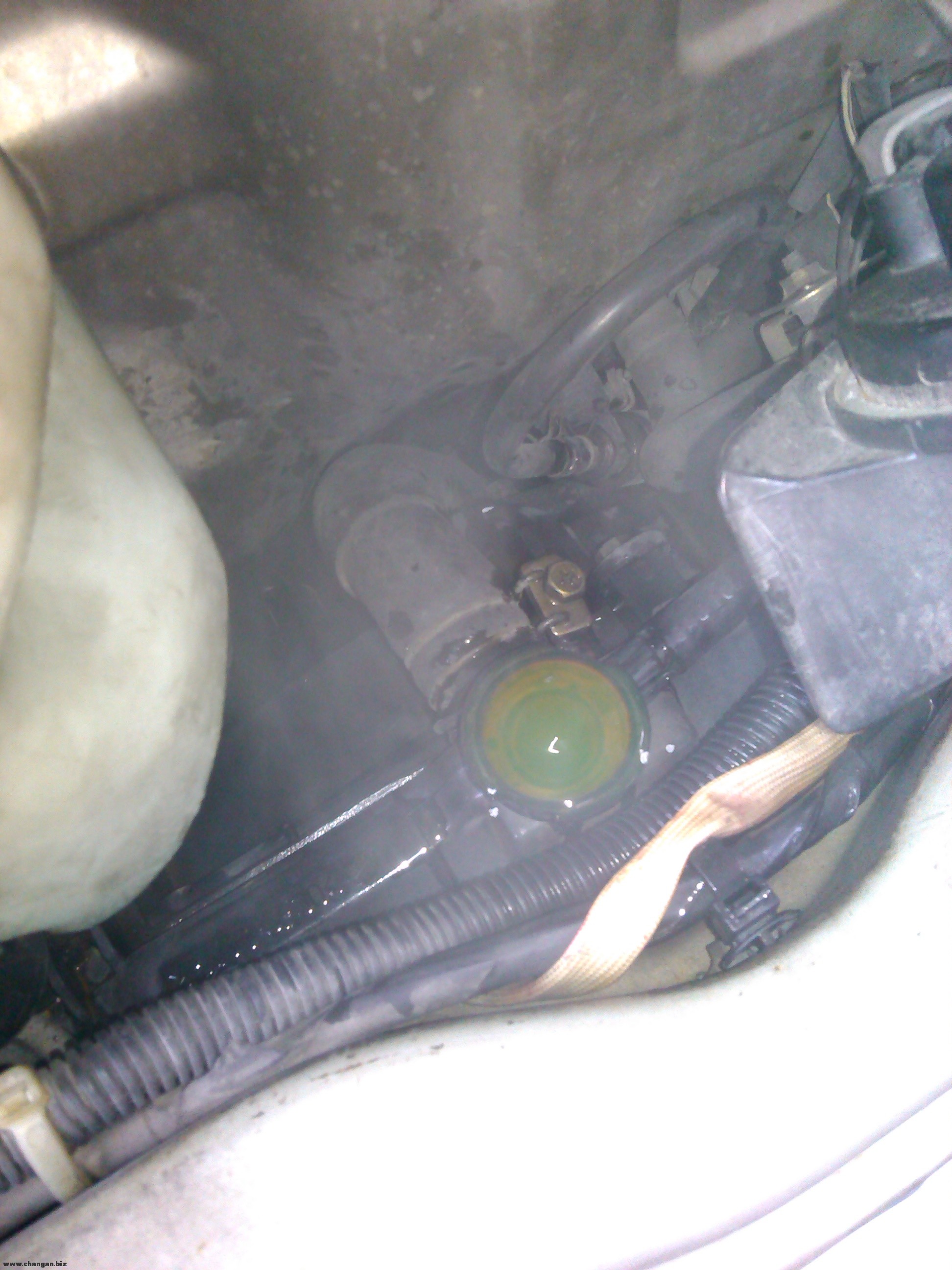

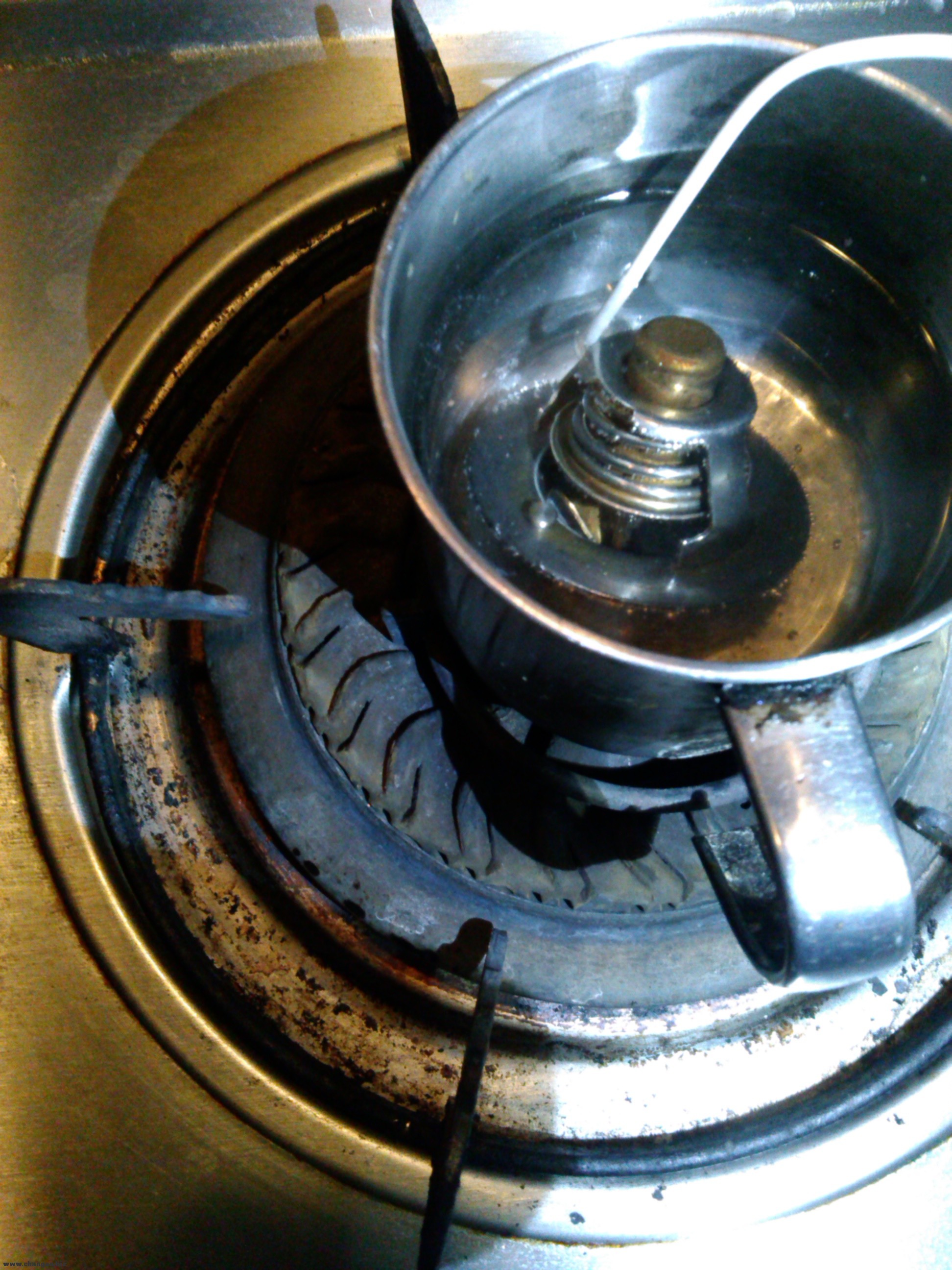

前天回家途中,只开了一公里不到,水温就一直上升,超出了我行车电脑设定的温度报警,马上靠边停车,查看行车电脑的故障码是P0053,打电话叫车友小芳帮忙查下,查不到。下车看,风扇还在转,显然不是水温感应器的问题,如果是就简单多了。可能水不循环,怀疑是节温器卡死了。没办法只能等水箱水冷却下来再开,走走停停,两公里的路程花了一个多小时。第二天拆了节温器下来,拿到水里煮,100度也没打开。拿了一个备用的节温器来煮,87度就慢慢打开了。跟着装车,排气,搞定没事。

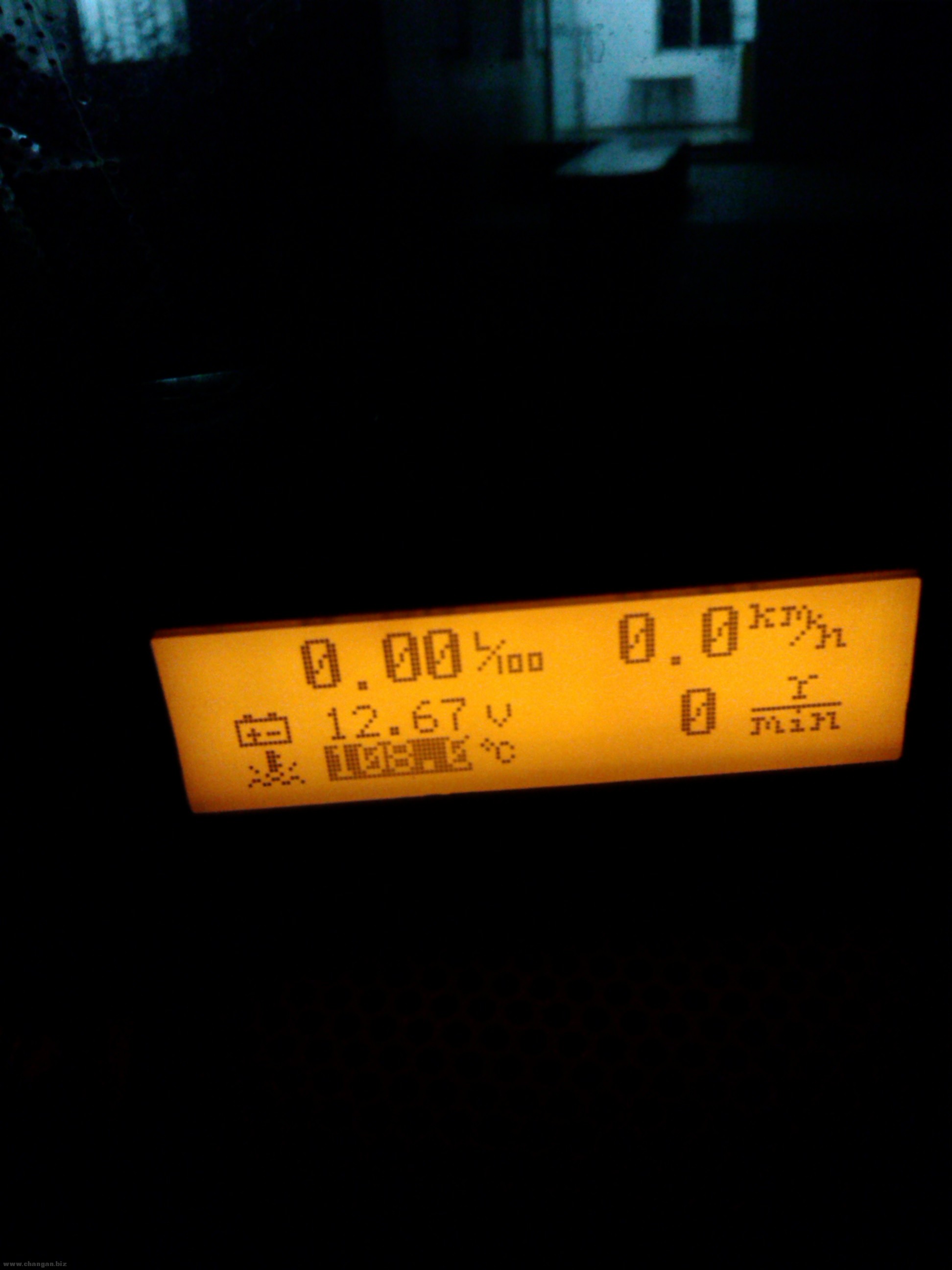

回来倒车进停车位已经到108度了
冷却水还干净吧
慢火煮
100度了
100度也不开
这个备用的87度就慢慢打开了
排气要钮松节温器盖上的小螺丝

原车的温度表反应慢一些,另外加一个温度表安全一些。
仪表上的水温表没什么用的  详情 回复 发表于 2014-5-5 23:26

我的也又加了一个数字水温计,防止原车上面那个温度计不准坏事
加了对得起自已钱包  详情 回复 发表于 2014-5-5 23:28

请楼主说说,排空是什么意思?节温器在哪个位置?可以发图说清楚一些吗?
节温器在手挡下面。  详情 回复 发表于 2014-5-6 12:54
就是排走冷却液里的空气,这样水循环更好,不容易高温。节温器盖上有个小螺丝,专门用来排空气的。  详情 回复 发表于 2014-5-5 23:33
就是排走冷却液里的空气,节温器盖上有个小螺丝,专门用来排空气的。  详情 回复 发表于 2014-5-5 23:31
