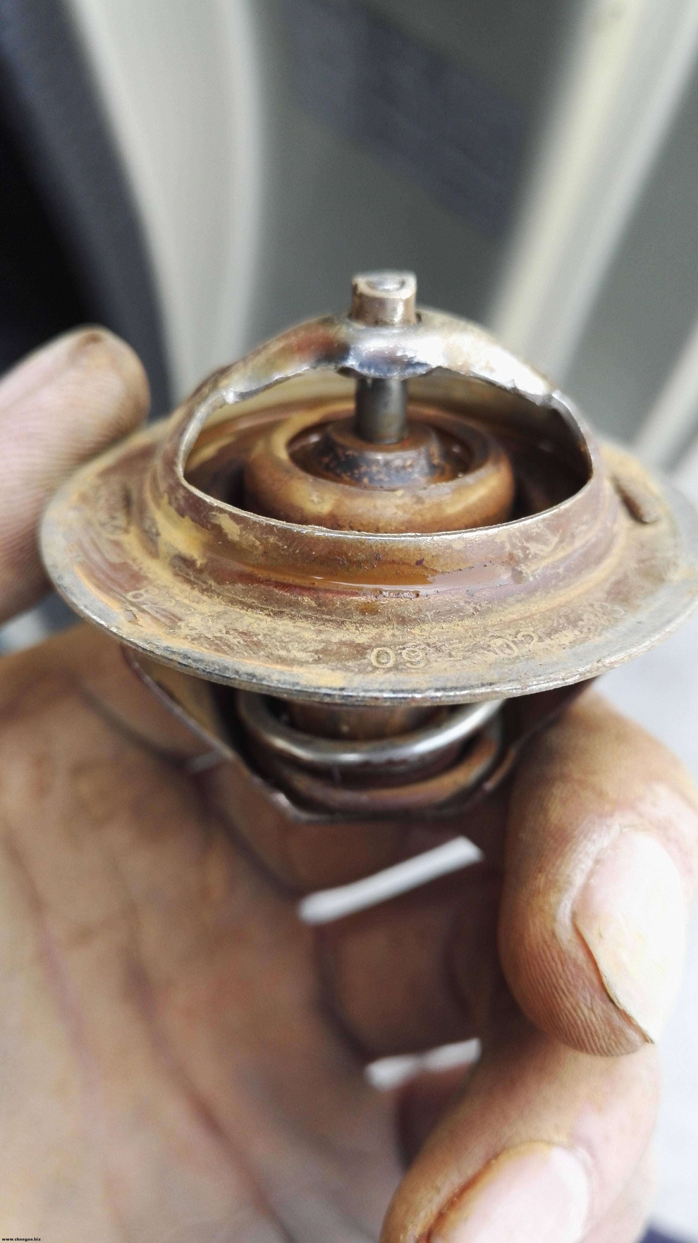

车子一直存在高温隐患,7月份跑了次长途,路上高温了,开始以为是防冻液少了原因,只是加了点防冻液,有由于后来一直跑短途,就没再高温过,没放在心上,直到前两天短途高温,才觉得麻烦了,5公里路程,温度飙升至120度,但是水箱的进出水管都是常温,百度了一下资料才知道是节温器没打开,没有大循环了,果断回家拆之,当天网购了节温器,第一天清理了水箱,不清不知道,真的很脏,很多铁渣渣,没有清洗剂,只能自来水简单冲下。今天快递到了,先开水测试,完美打开,装之!!今天下午跑了30多公里很不错,温度一直保持在75-85之间,82度这样节温器打开,然后温度迅速降到70左右,然后慢慢回升!很满意!

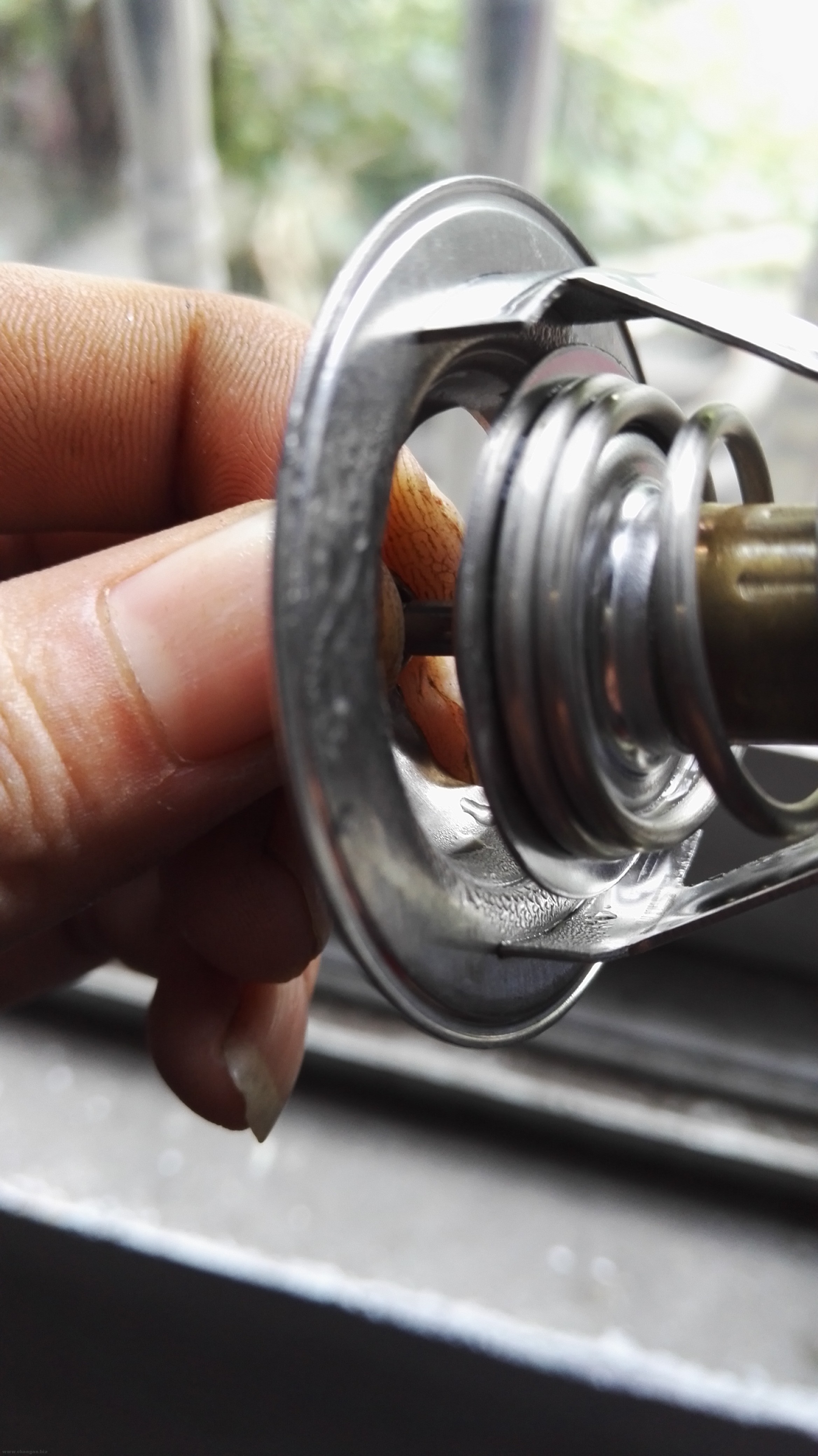

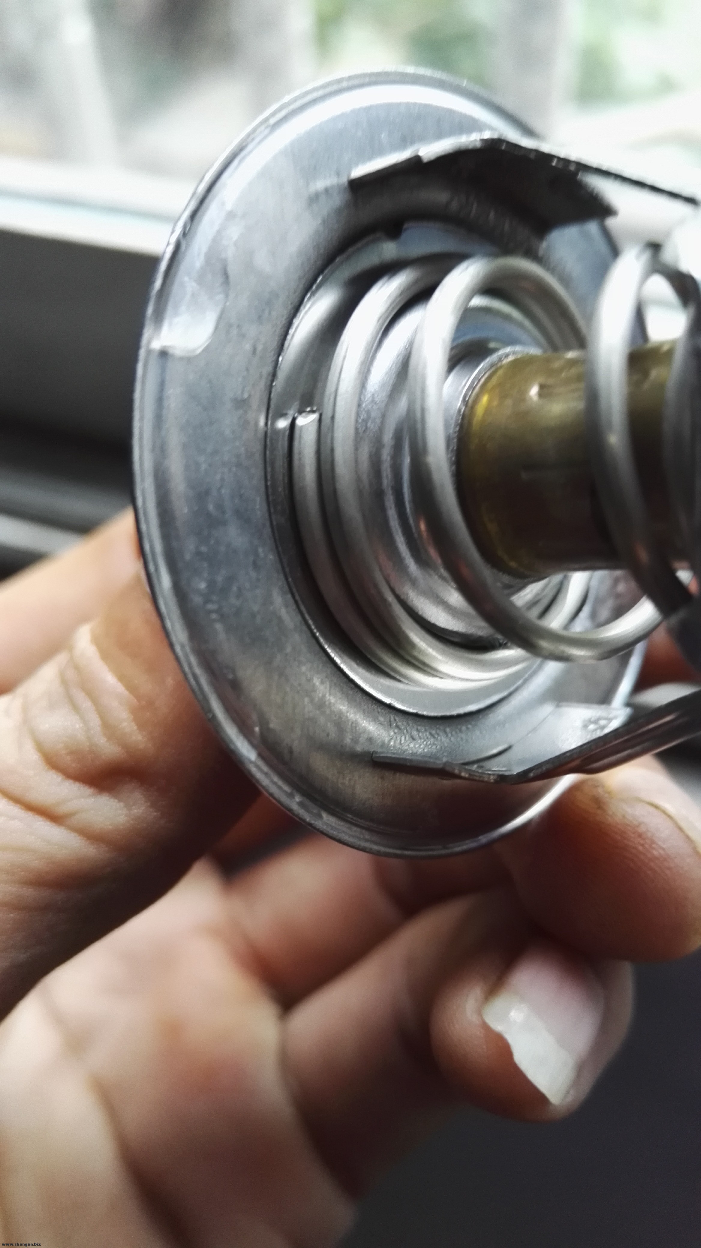

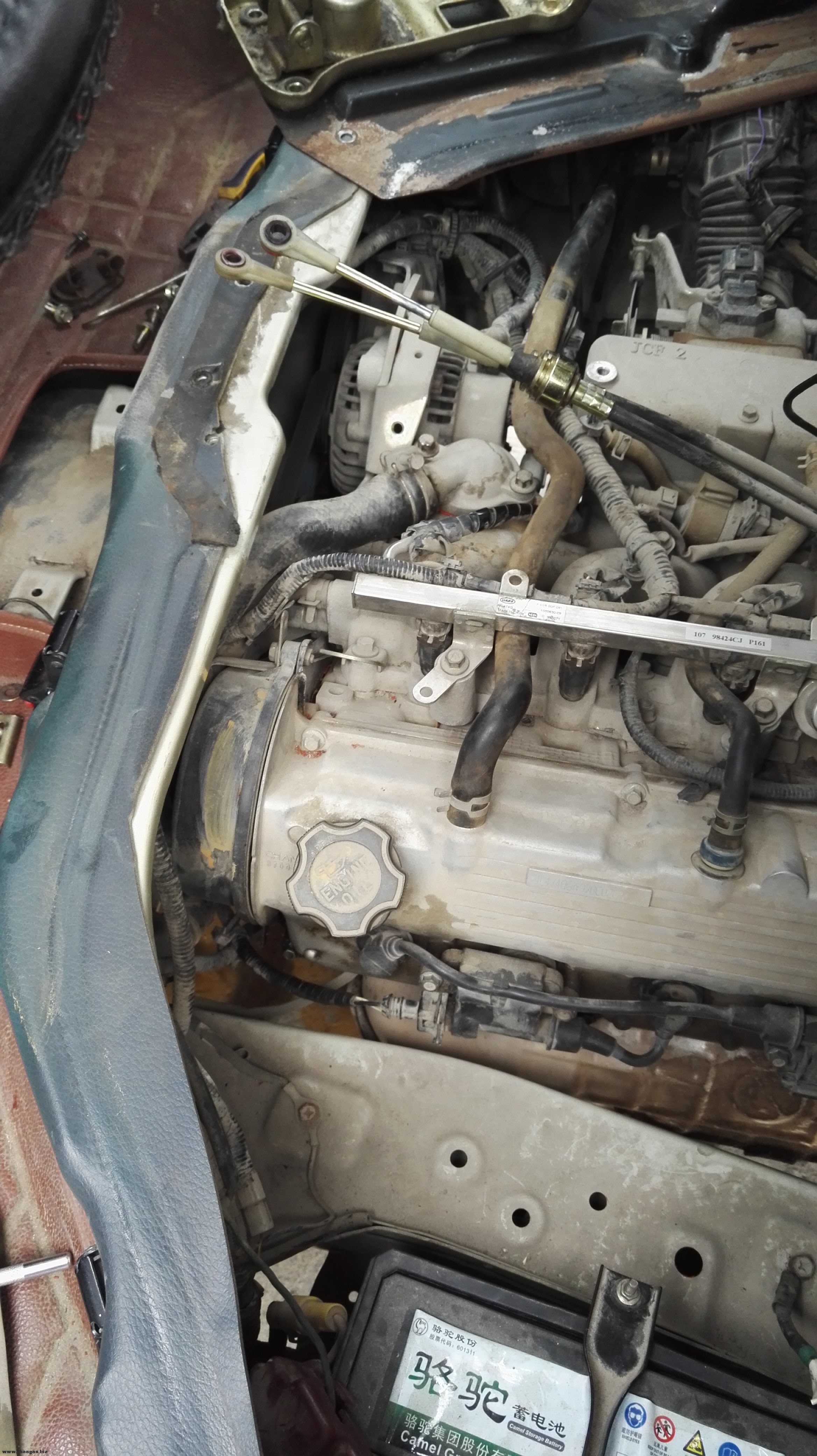

 楼主| 发表于 2015-10-29 01:04:00 | 显示全部楼层
旧的节温器!!

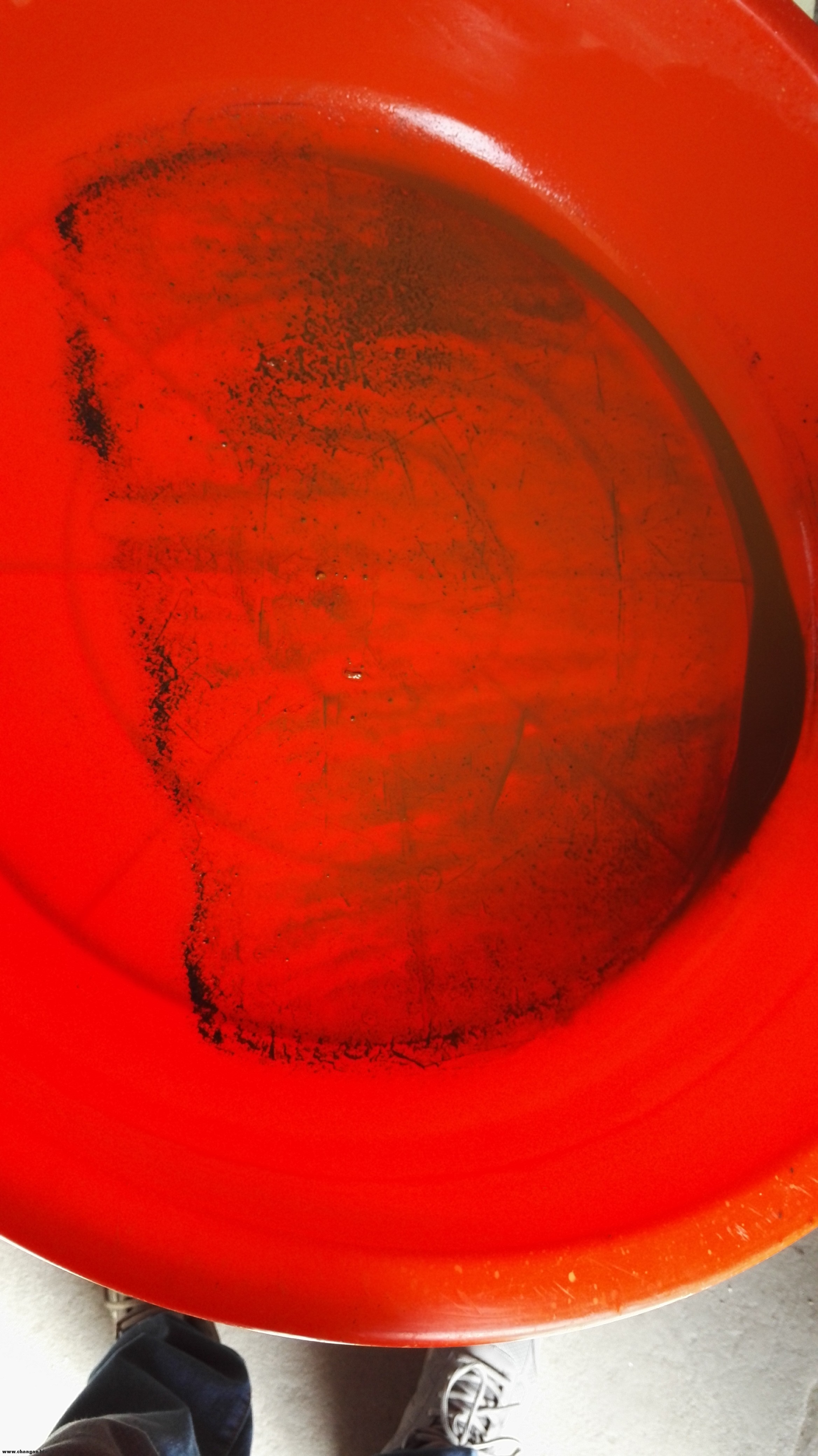

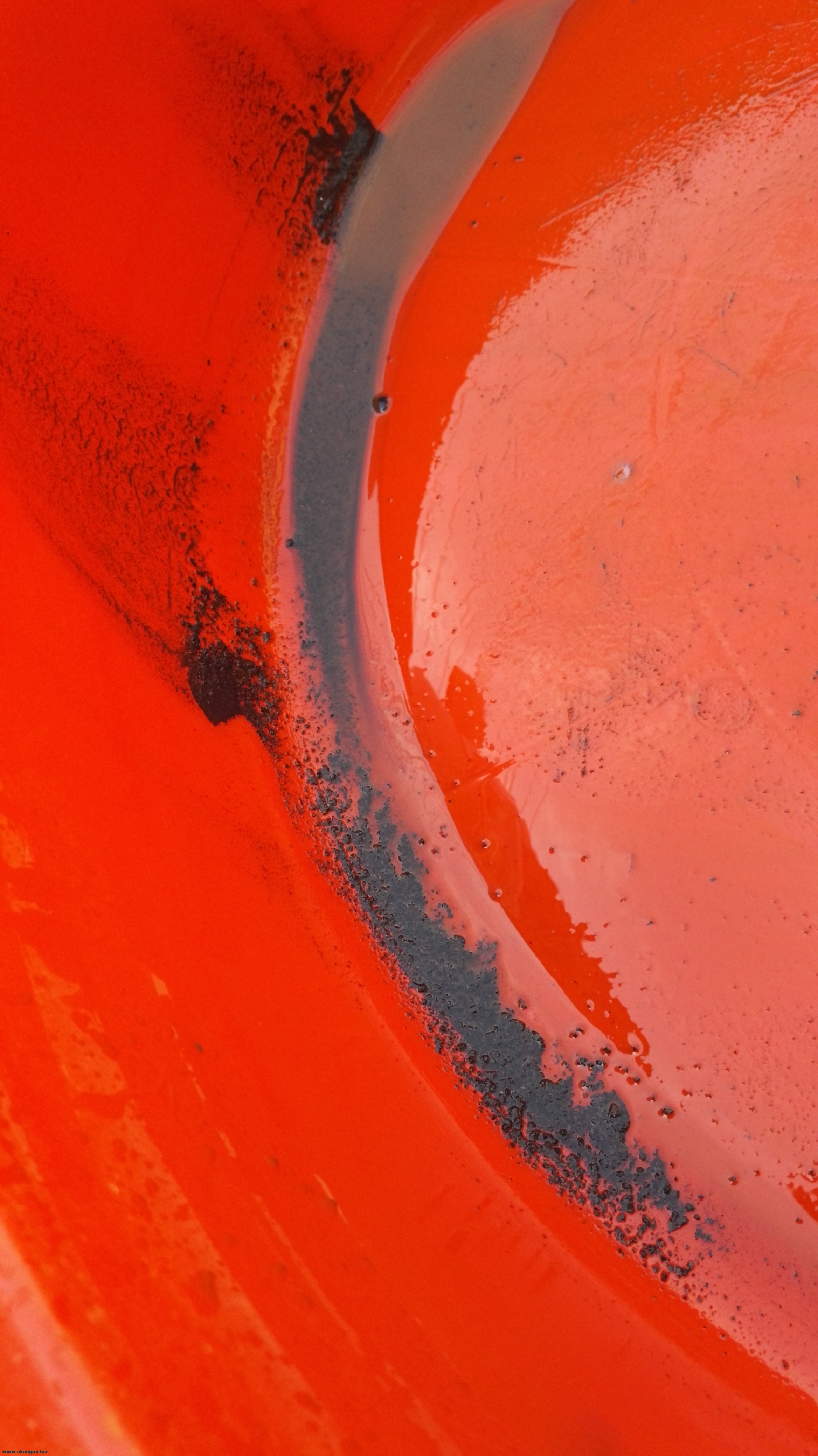

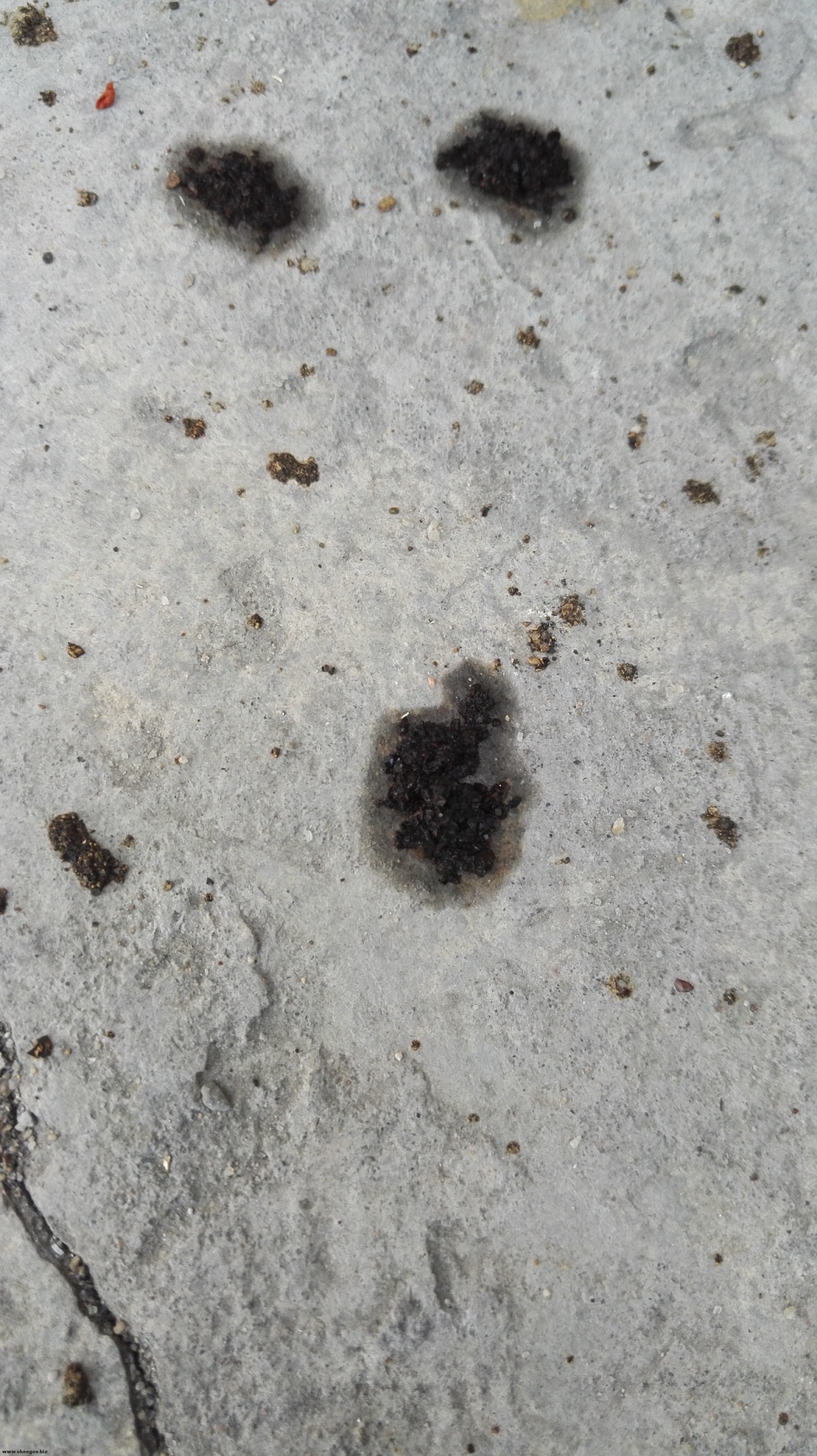

 楼主| 发表于 2015-10-29 01:05:16 | 显示全部楼层
水箱清理出来的杂质,铁渣渣!

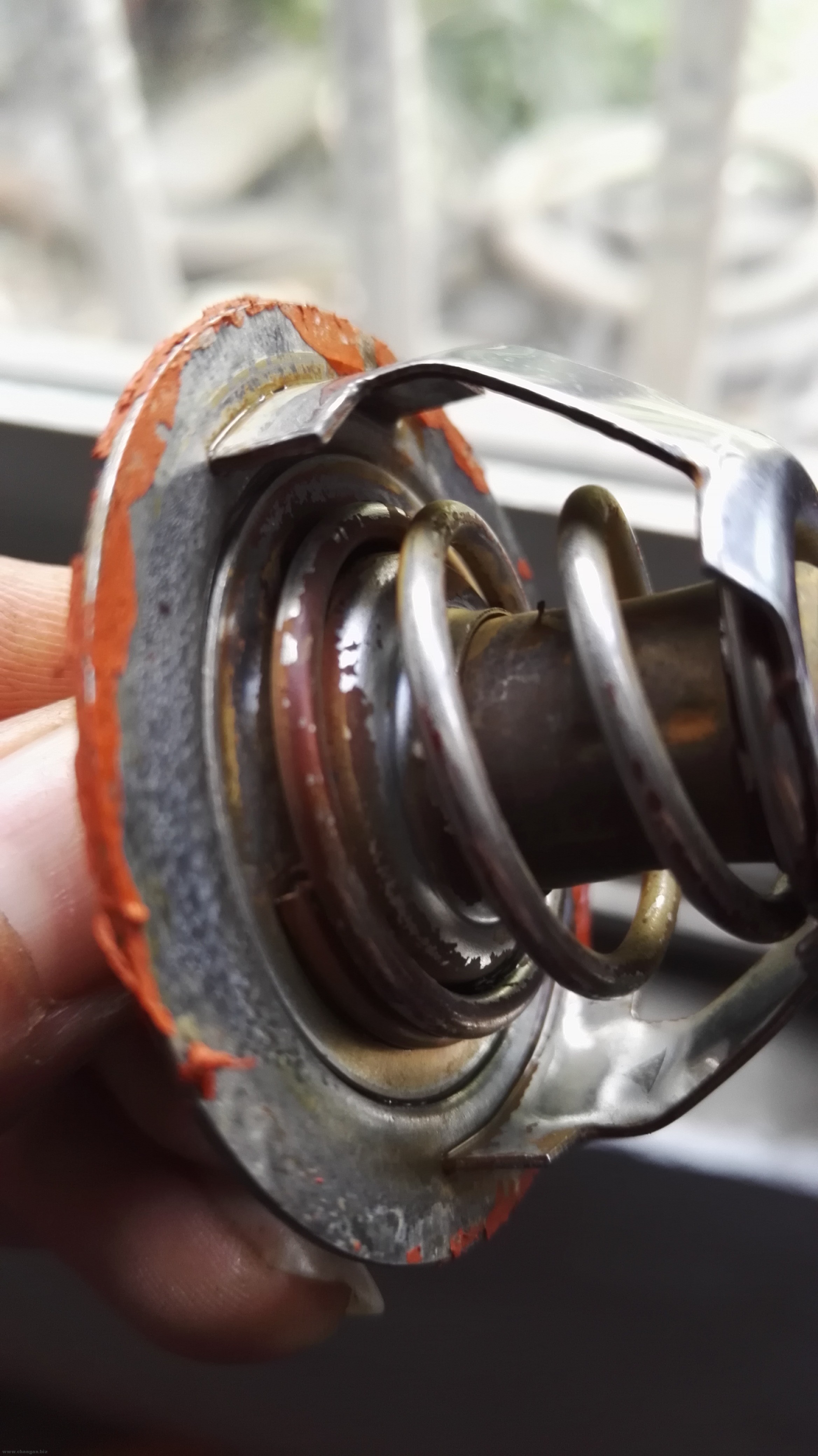

 楼主| 发表于 2015-10-29 01:06:31 | 显示全部楼层
新旧节温器开水测试,新的完美打开,旧的没反应!!

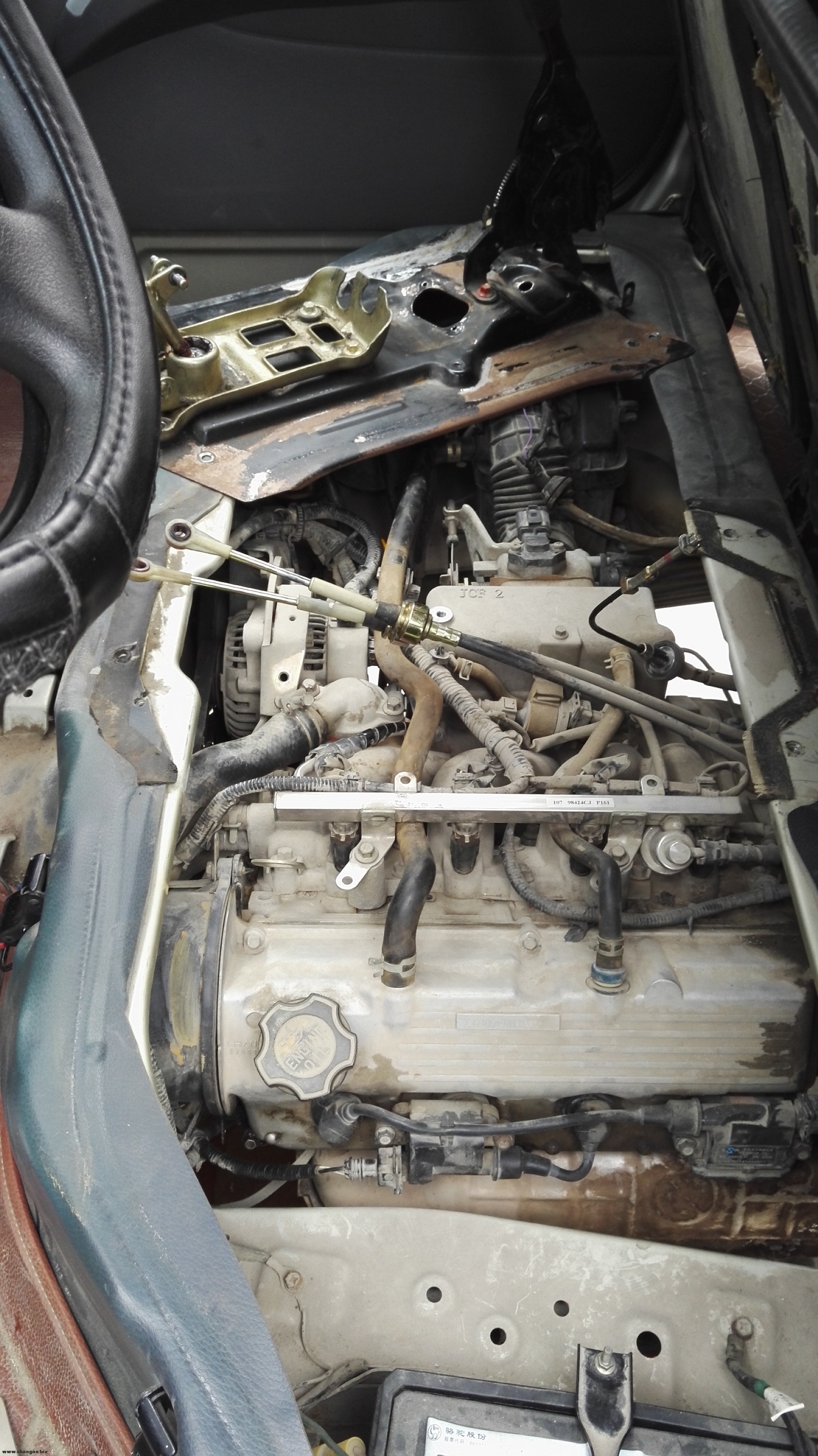

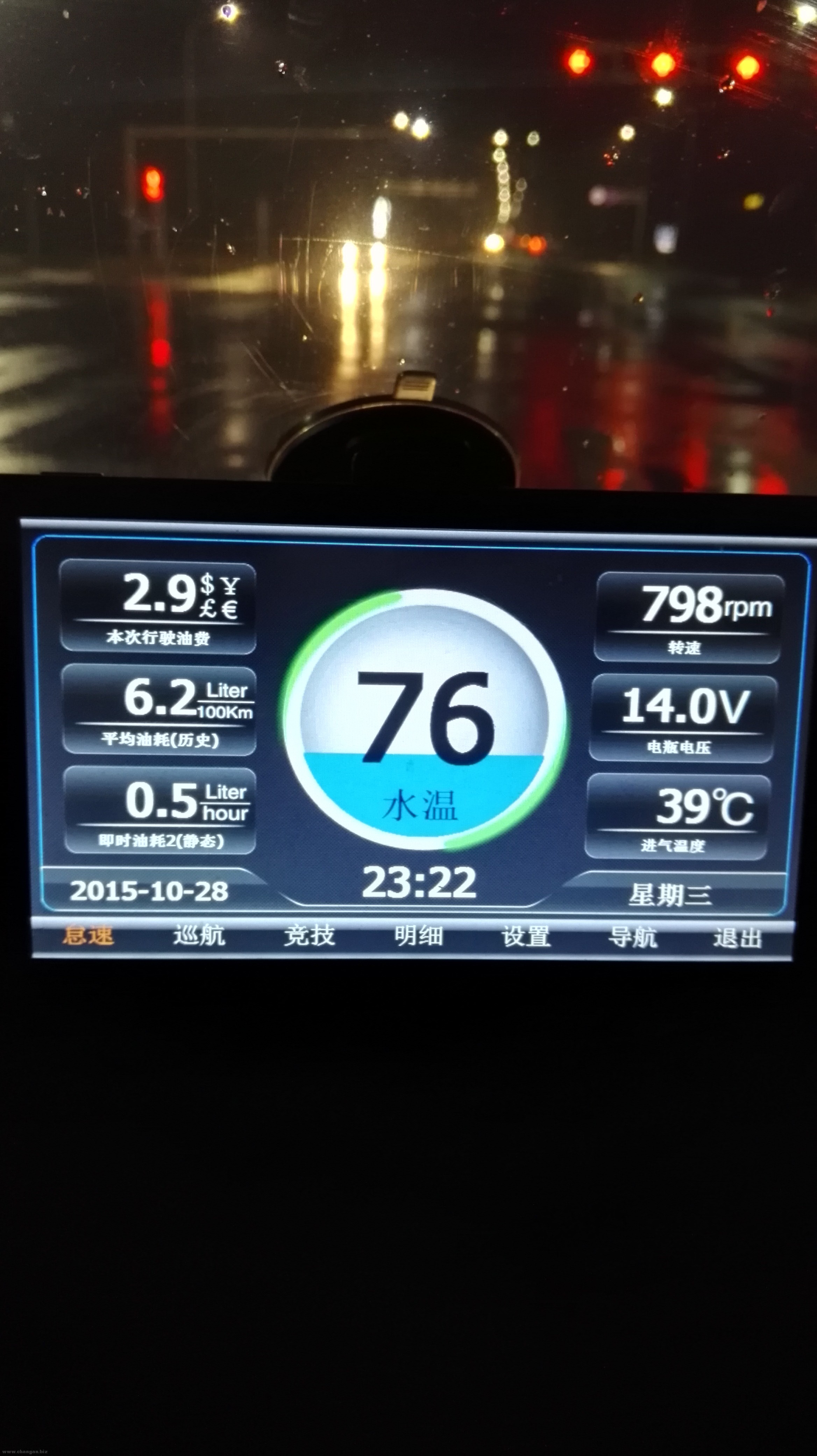

 楼主| 发表于 2015-10-29 01:08:58 | 显示全部楼层

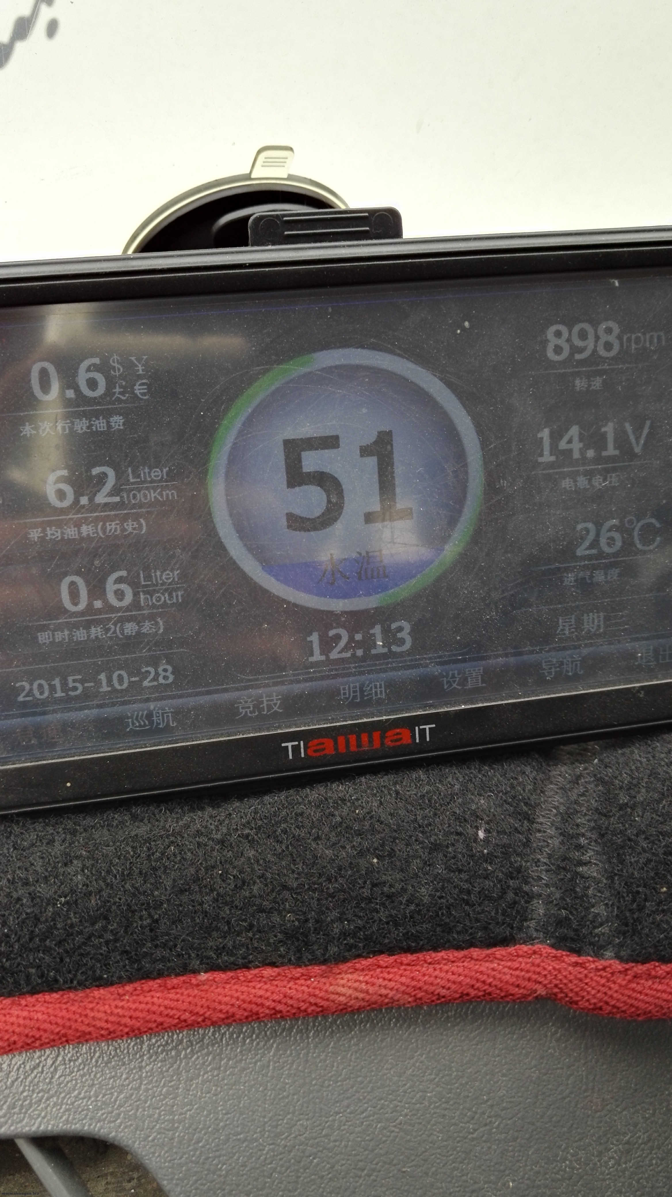

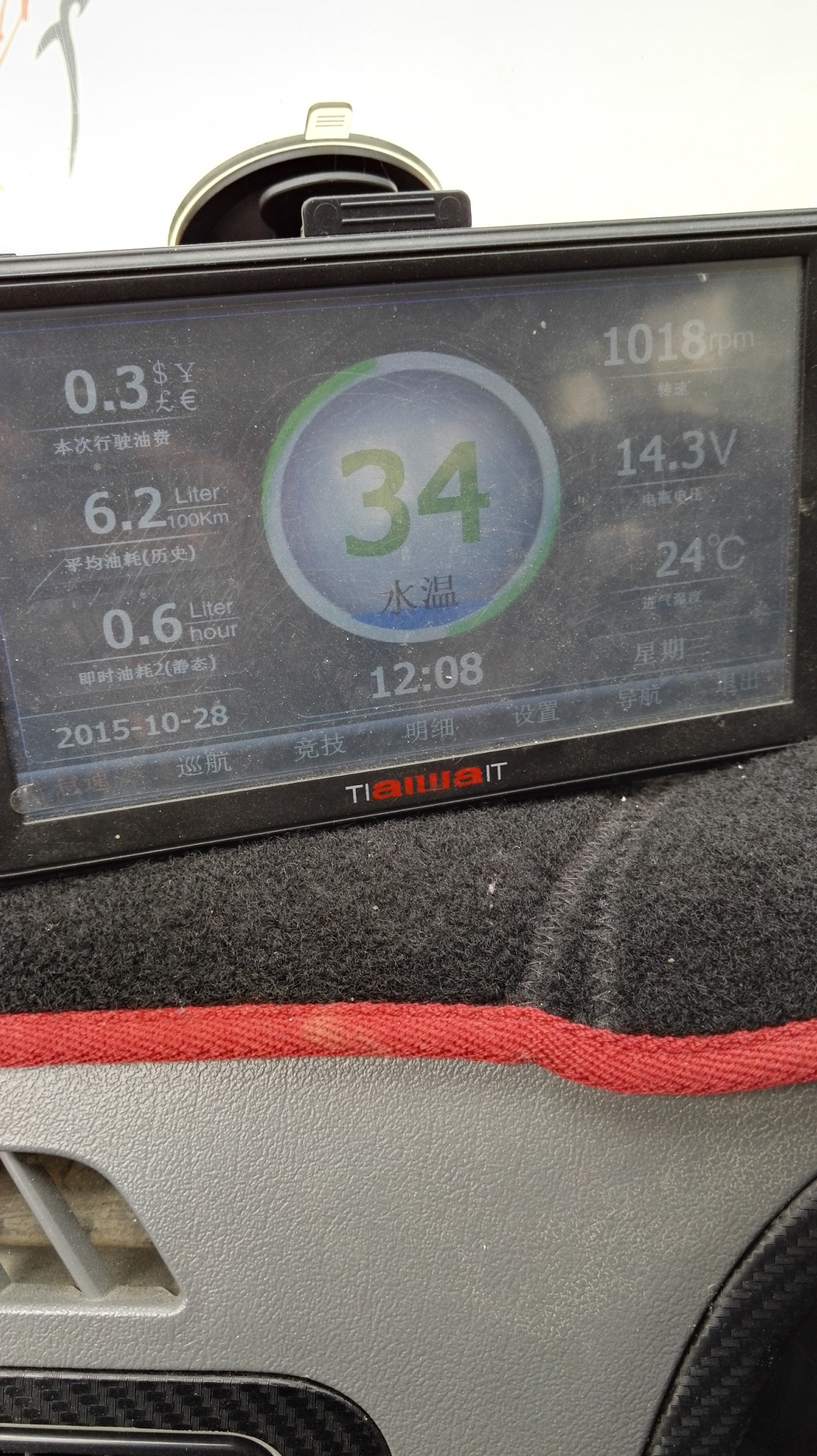

怠速等温度上来,等大循环开启,加注防冻液,排空气!!!

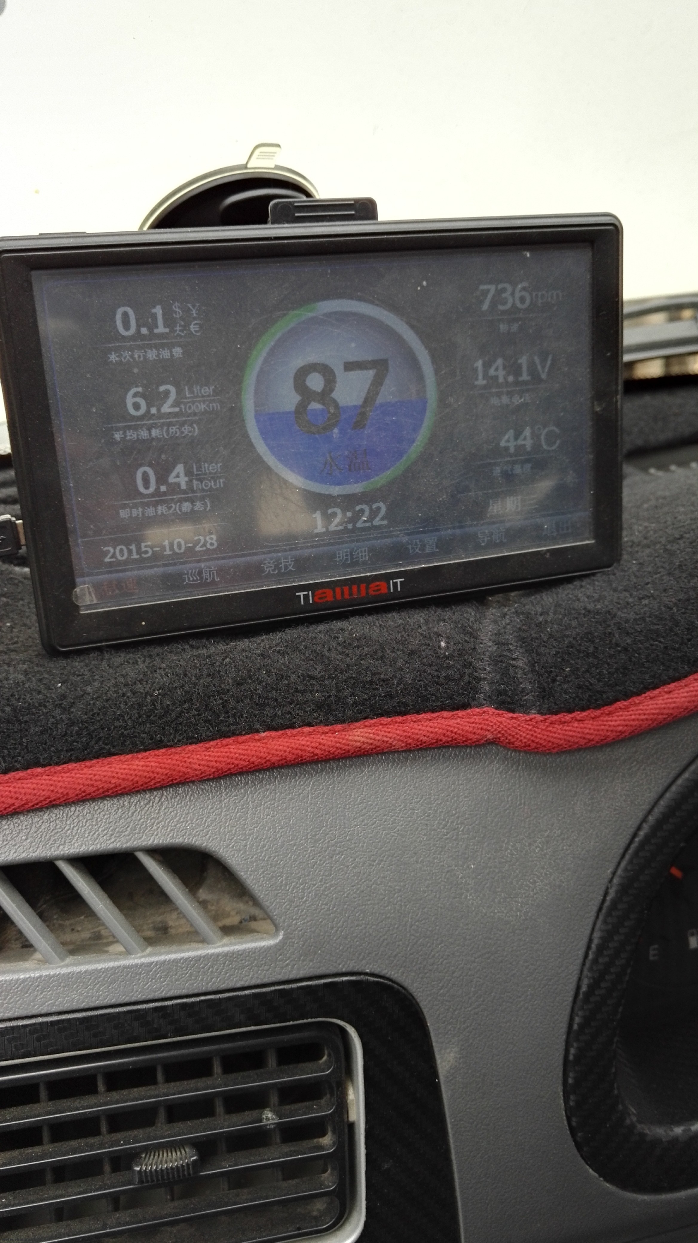

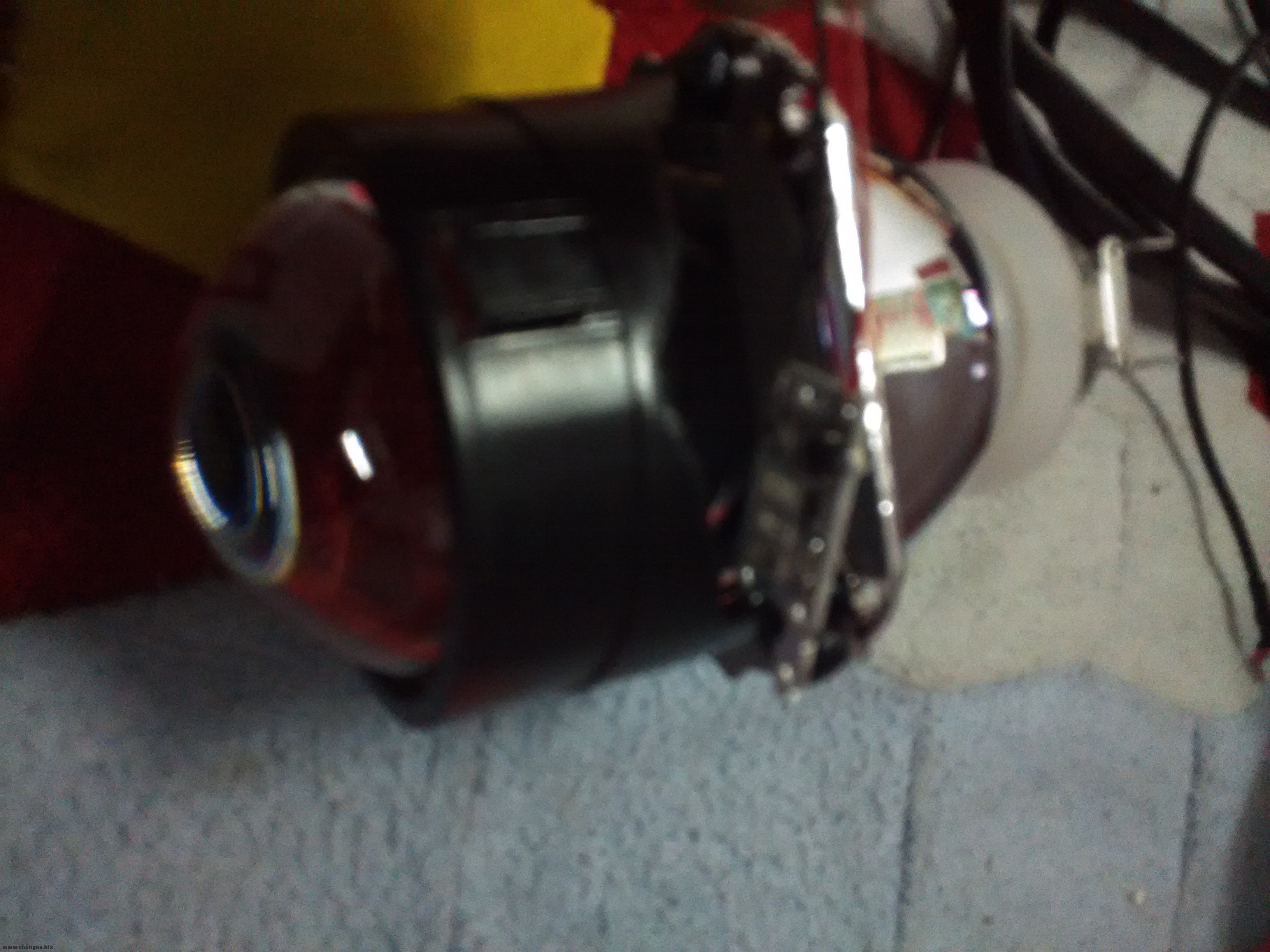

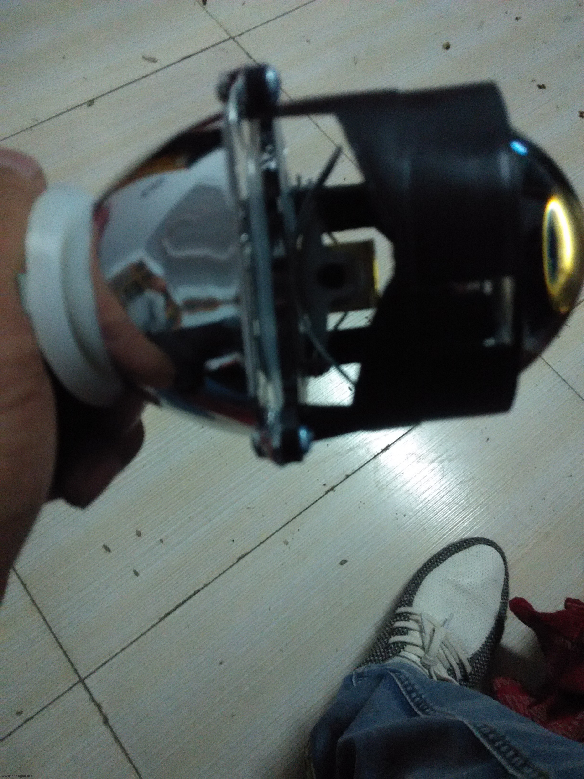

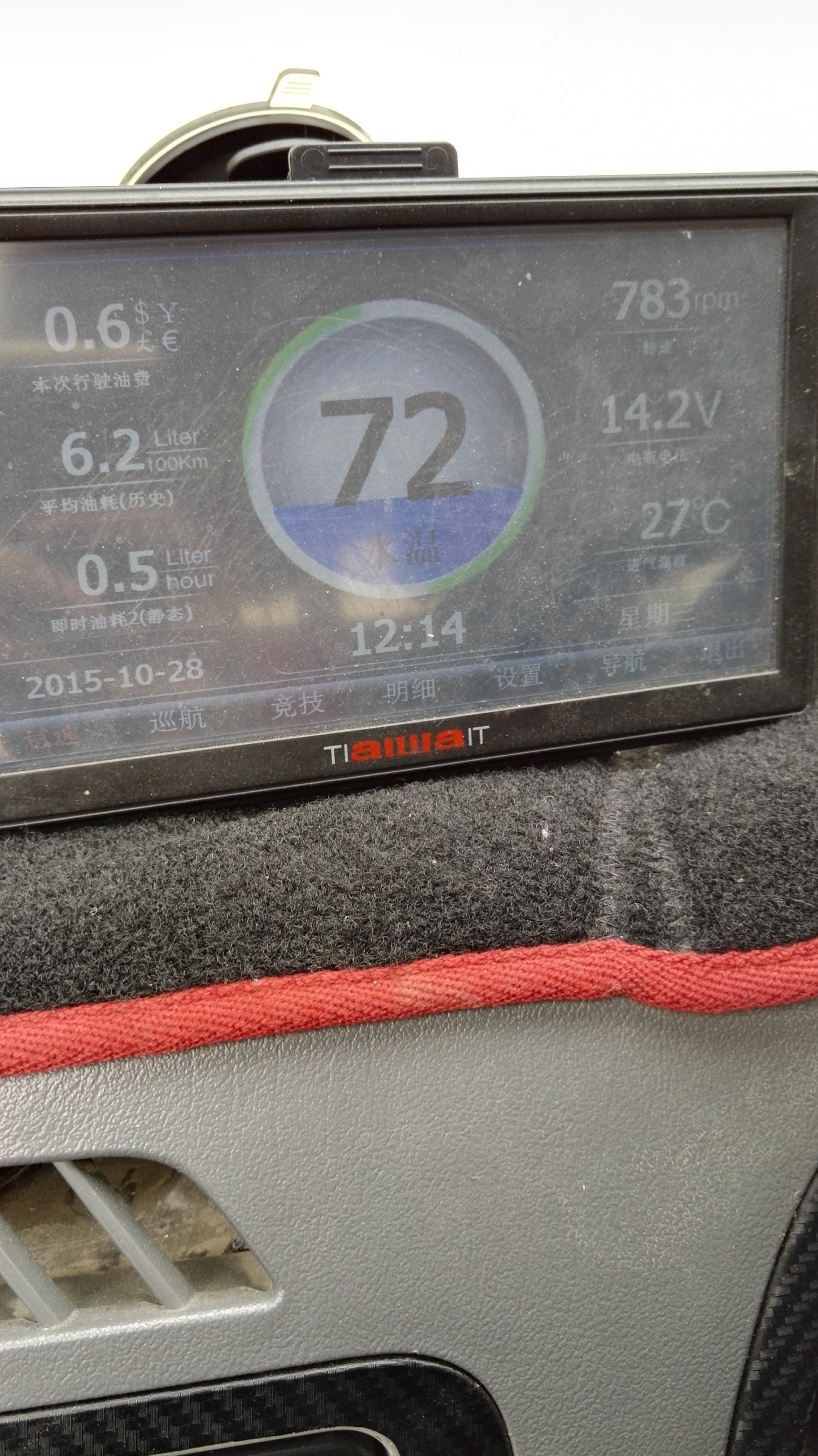

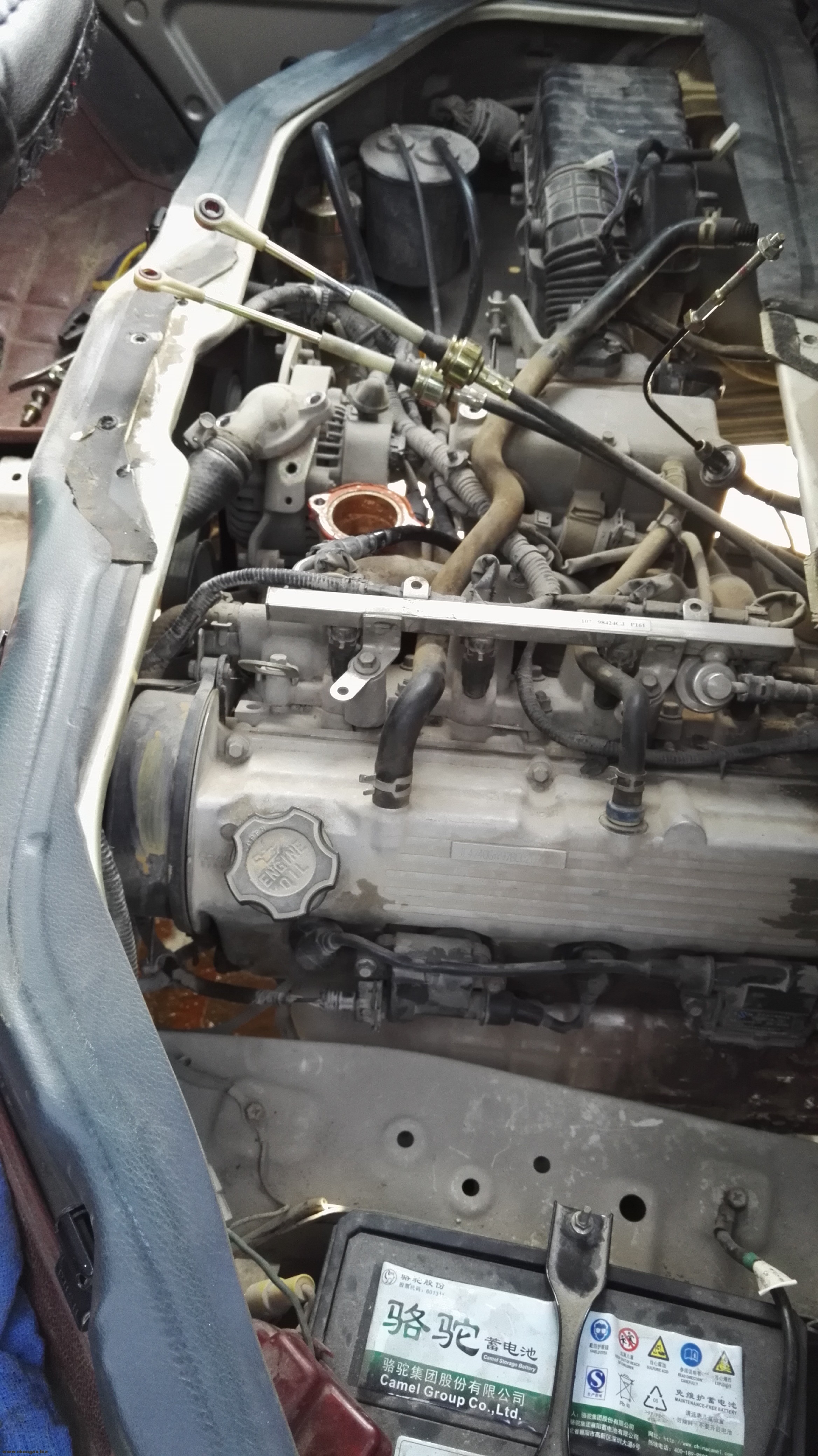

 楼主| 发表于 2015-10-29 01:14:42 | 显示全部楼层
85度左右,节温器打开,开始大循环,温度飞降到70度左右,90度电子风扇开启,强制风冷!!!拆装图!顺便晒张改装透镜效果图!!!

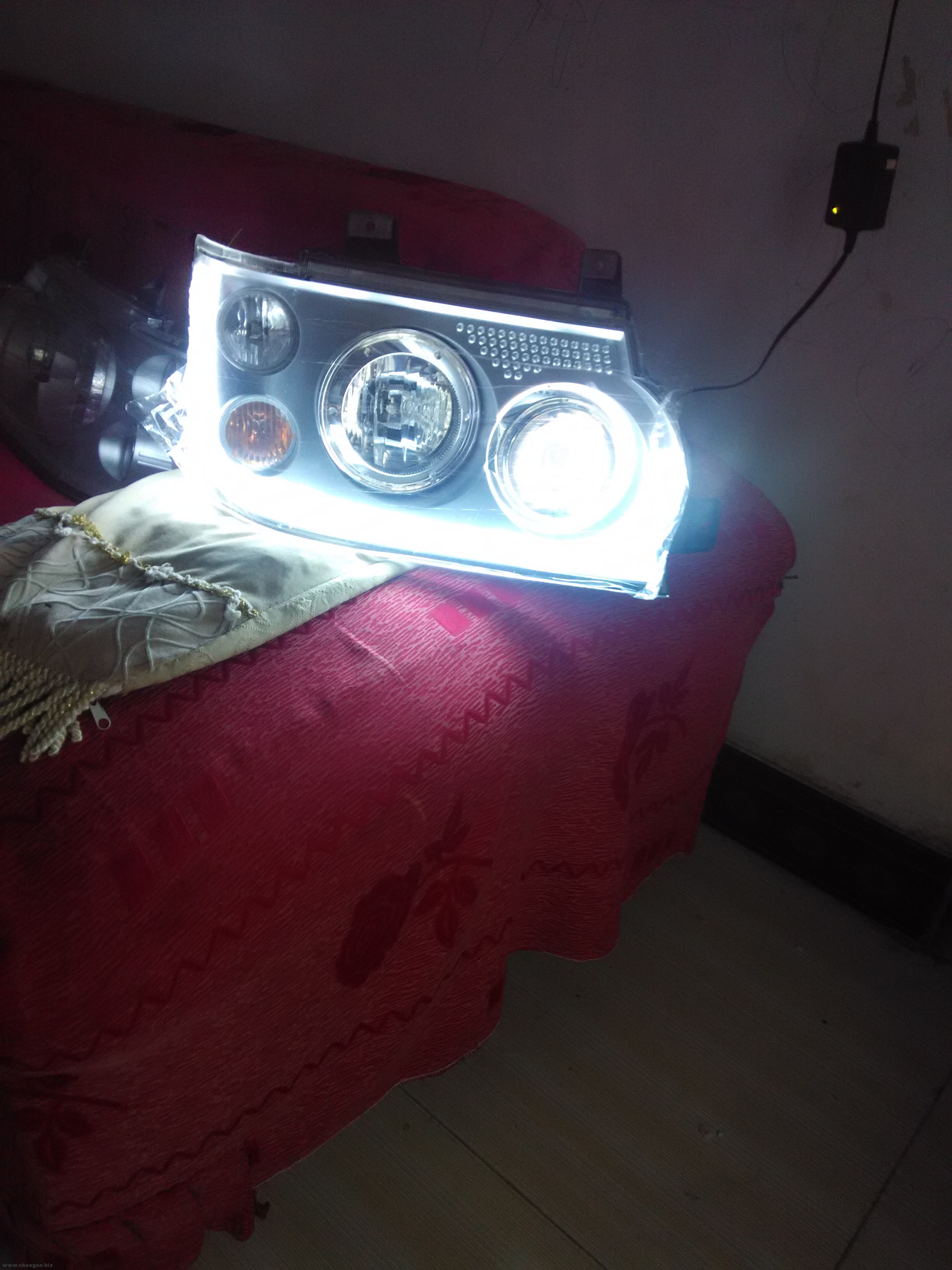

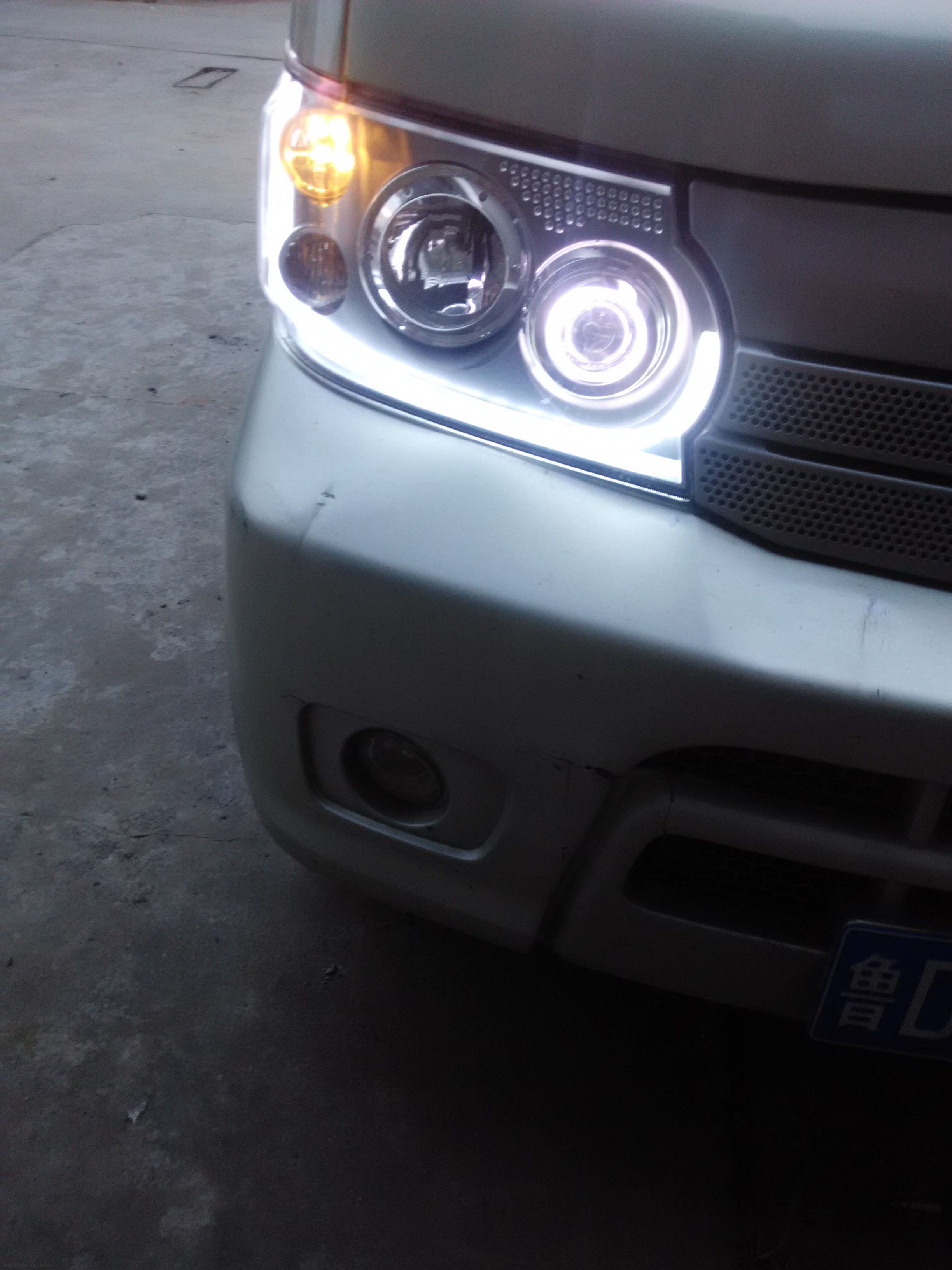

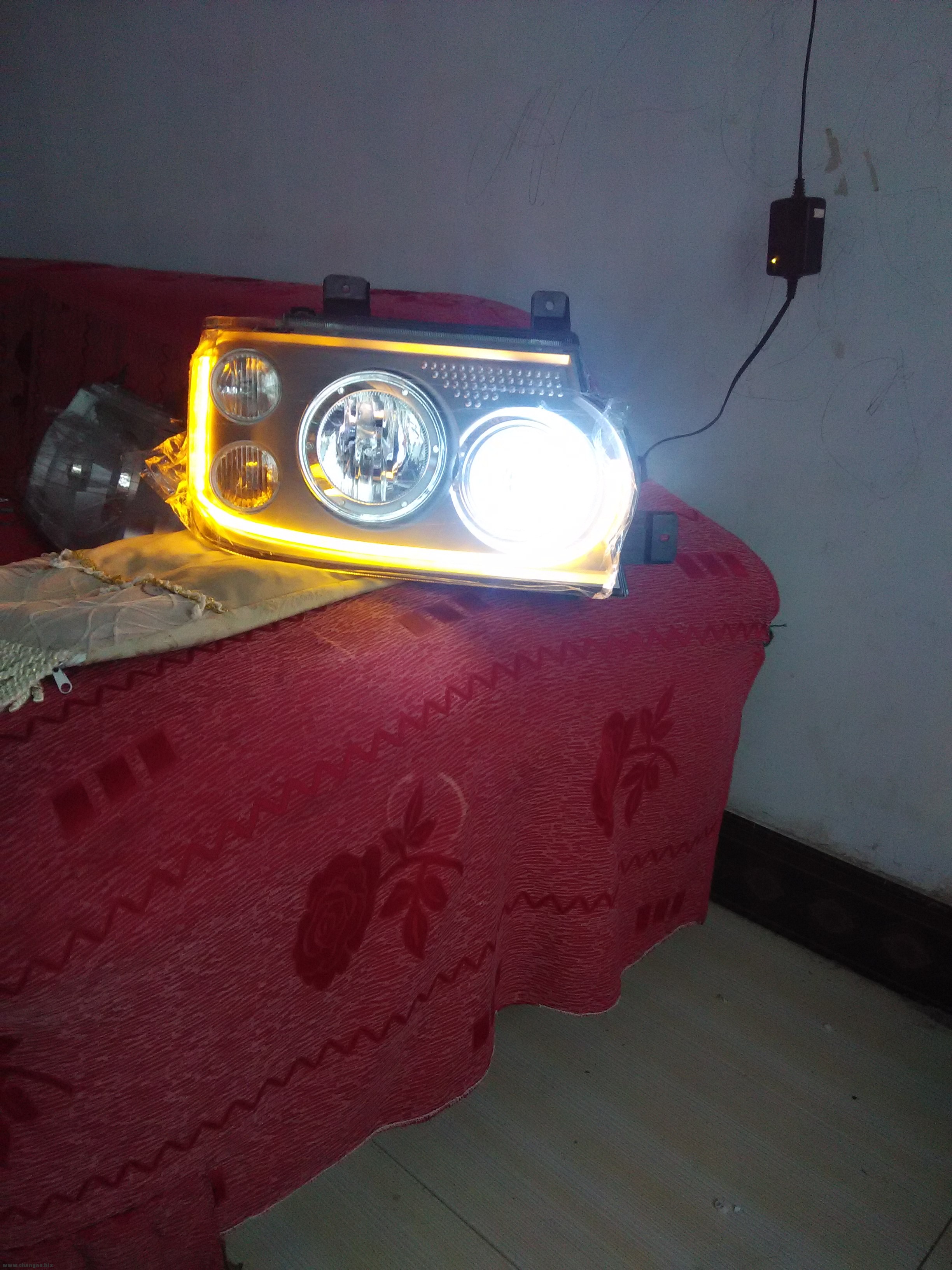

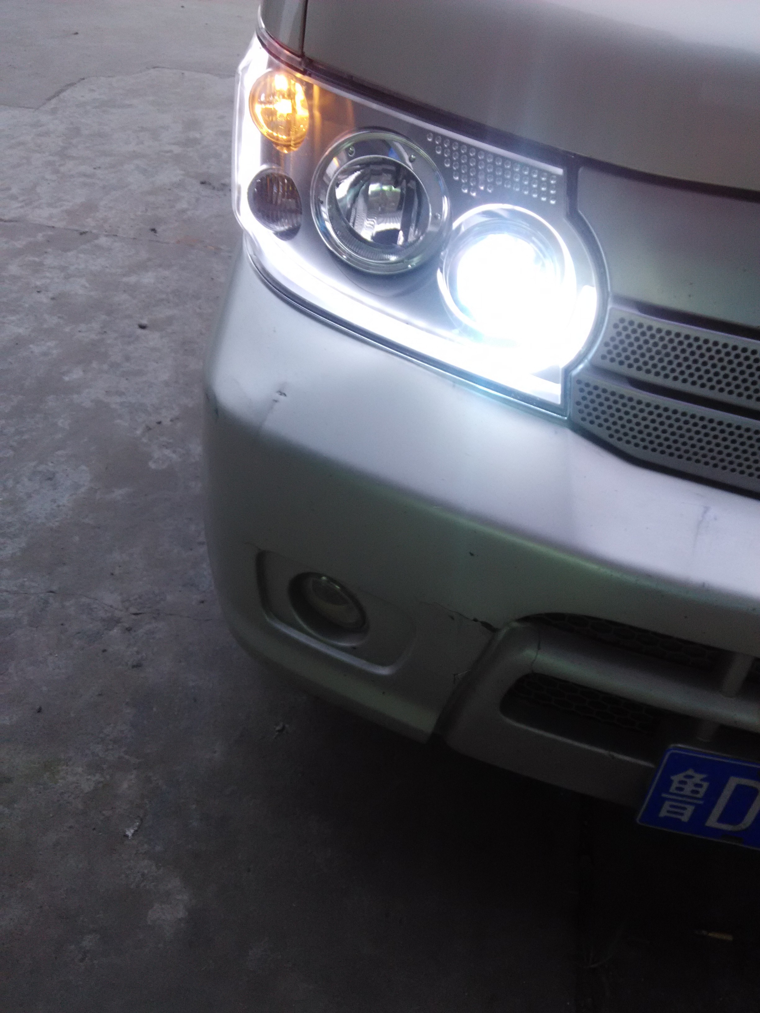

 楼主| 发表于 2015-10-29 01:19:02 | 显示全部楼层
{:soso_e113:}{:soso_e113:}{:soso_e113:}灯光效果!!!!
