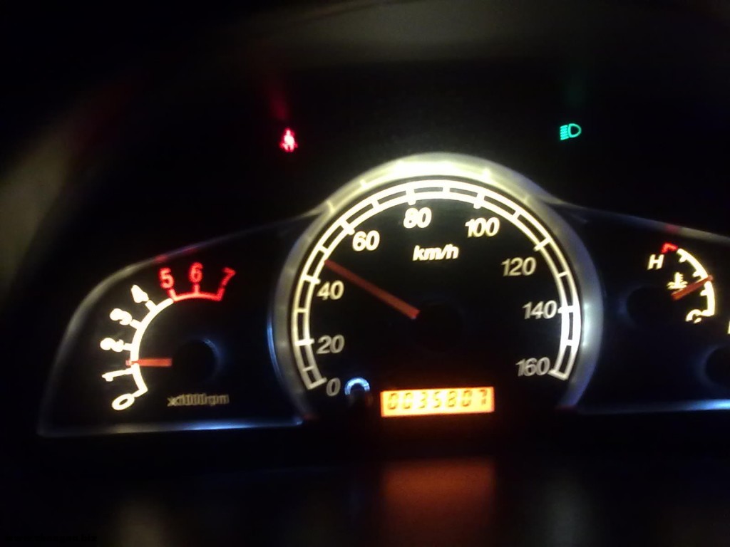

楼主: 131452088
普通版s460加装标准版仪表接线详解,已上图(在4楼)
发表于 2012-12-25 22:12:36 | 显示全部楼层
131452088 发表于 2012-12-23 20:45
刚接好线朋友用力轰了一脚油的确达到了7000转,我不敢轰,因为车是我的。我下不了手,轰大油门时,声音尖叫 ...
我的车是2010年5月1日买的
 楼主| 发表于 2012-12-26 00:36:22 来自手机 | 显示全部楼层
余洪林 发表于 2012-12-25 21:37
水温跟油表准吗
以前普通版的仪表水温热车时正常在二格少一线,现在刚好在二格上,油表和普通版仪表一样,可能是看惯了普通版的大表,感觉标准版的表偏小。你买的是哪个厂家的?
好像,跟你一样ni你在哪里买的,卖家跟我说,带转速有两种型号,你买的是哪种  详情 回复 发表于 2012-12-26 15:34
 楼主| 发表于 2012-12-26 00:41:14 来自手机 | 显示全部楼层
余洪林 发表于 2012-12-25 22:12
我的车是2010年5月1日买的
电脑板应该是一样的。
发表于 2012-12-26 15:34:27 | 显示全部楼层
131452088 发表于 2012-12-26 00:36
以前普通版的仪表水温热车时正常在二格少一线,现在刚好在二格上,油表和普通版仪表一样,可能是看惯了 ...
发表于 2012-12-26 16:38:08 | 显示全部楼层
我的是接点火线圈的!474正常怠速750转左右
发表于 2012-12-26 19:59:41 来自手机 | 显示全部楼层
我的是今年2月买的车,不知道能不能改
发表于 2012-12-26 23:33:04 | 显示全部楼层
先顶下,回头试试看O不OK!{:soso_e100:}
发表于 2012-12-27 00:05:00 | 显示全部楼层
131452088 发表于 2012-12-25 20:31
我没有弄掉黄漆,直接换上绿色LED灯。
我换上兰色LED 就变成了粉红色,换上白色就变上淡黄色,,,,
 楼主| 发表于 2012-12-27 00:16:49 | 显示全部楼层
美丽山川 发表于 2012-12-26 19:59
我的是今年2月买的车,不知道能不能改
绝对可以改。
 楼主| 发表于 2012-12-27 00:20:17 | 显示全部楼层
我开始也是换成蓝光,我老乡说一个大男人换成什么粉色光,就装上绿灯变成縁光了,哈哈 。。。。
绿色就是现在这头像这个颜色么!!!  详情 回复 发表于 2012-12-27 20:30
